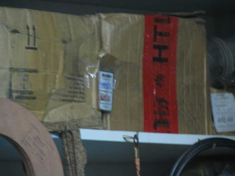

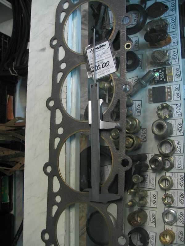

#69 Пользователь офлайн   Dim Иконка
  • Сообщений: 187
  • Регистрация: 17 Август 05
  • Город:Россошь
Отправлено 12 Ноябрь 2007 - 18:22
Продолжим...
это две коробки, в которых оставшаяся часть поршневой с ценником, я не ошибся, это дело стоит 9600.
прокладка ГБЦ в примерном плане, осталась одна с тех пор как я две забрал, но я, думаю, это поправимо...
По уплотнительным кольцам не выяснил входят ли они в комплект поршневой, это надо коробки снимать, а этого никто делать в магазине не хочет, отдельно тоже нет, хотя, если надо, наверное, можно и заказать, про маховик и поддон узнал, в наличии нет, но опять же скорее всего не тупик.
Такие вот переживания...
