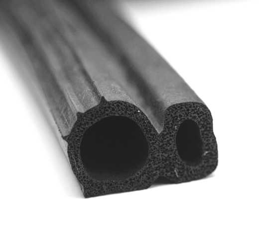

Ребята подскажите,где купить резинку от воздухозаборника,старая уже потрескалась и вырван кусочек 15мм.
#2 Пользователь офлайн   Lev Иконка
  • Сообщений: 5 135
Отправлено 03 Январь 2008 - 17:50
К сожалению ни от чего не подходит. И , вроде, пока не делают. Как временный вариант профильная резинка для утепления окон/дверей. На клеевой основе.
#3 Пользователь офлайн   DM_21 Иконка
  • Сообщений: 3 478
Отправлено 03 Январь 2008 - 18:11
у меня очень неплохо встала резинка, точнее плоская половина, от упл. дверей на ГАЗ 24. она мягкая и по своей ширине отлично влезает в паз. только небольшие сложности с поворотом. Сам очень долго прикладывал разные профили - все не то.

Отодрал давеча c ГАЗона резинку от лючка воздухозаборника. Походит по периметру один в один, но не могу поставить, сильно прилегает лючок. Сетку снял и на этом всё закончилось. Вроде как петли уходят в салон? Вопрос: Как снять лючок или как поставить резинку?

На обратной стороне лючка есть 2-е шпильки М6. Откручиваем ключиком на 10 2-е гайки и лючок у нас в руках. Правда подлазитьь неудобно.

Timmy !Точно так !От 53-го Газика уплотнитель точно наш!

Вопрос по установке уплотнителя лючка воздухозаборника, имею ввиду тот, что у лобового стекла. Как я понял, о нём тут и шла речь.
Приобрёл на ретродетали, да вот не могу понять, как приклеивать: кантиком (бортиком) вверх или вниз?? Вроде и так и так встаёт. Но а как именно надо? На какой клей ставим?
La plus belle voiture au monde!
#10 Пользователь офлайн   T1974A Иконка
  • Сообщений: 5 411
Отправлено 08 Июль 2020 - 19:35
Бортиком вверх, клей №88 продаётся в магазине.
