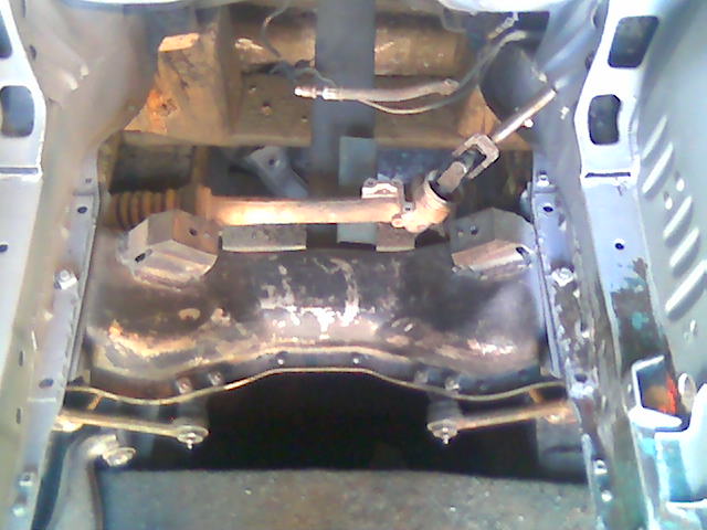

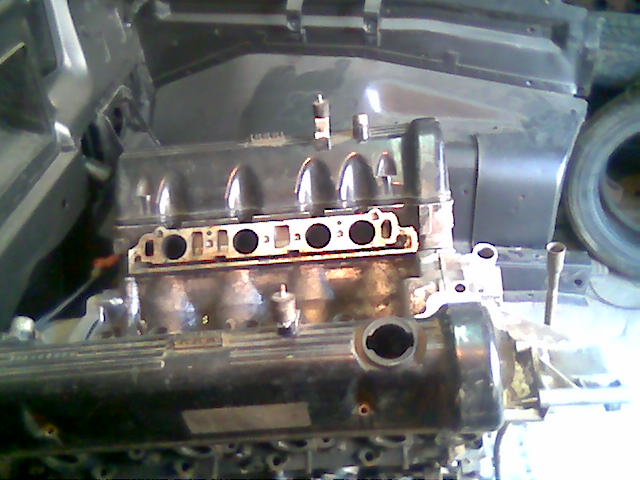

Ну наконец то произошла конкретная примерка движка от МЕРСЕДЕСА (правда пока пуштышка настоящий в соседнем помещении) объёмам 4.2 литра......
Вот пара фотак........
И балочка развёрнутая остаёться целёхенькой , только падушки надо срезать и заново приварить....

замедте))с мотором мерса стабилизатор тю тю)))нет его))) мой стаб стоял ниже))))на уровне нижних рычагов)

Просмотр сообщенияmatik (30.4.2009, 19:27) писал:
Э... У меня было подозрение, что у нашей подвески оси рычагов параллельны, но разворачивать балку я бы побоялся. Респект за нетривиальность!

Просмотр сообщенияЧеловек-в-Тапке (1.5.2009, 1:33) писал:
Это ещё не всё с подвеской............Есть кое-какае мысли........ а стабилизатор становиться с зади :) балки, вместе с рейкой.........

пепец)))))))))))реально тока всмотрелся))балку развернул)))КЛАСС!)))репкект автору идеи!

Она присутствует при постановке любого движка и неродной коробки.
Мелкават отнако тоннель над карданом да и над коробкой тожжжжжжжжж
Вот проанализировав ситуацию пришёл к выводу:
нишагу назад ..... только переделка всего этого кораба поможет в дальнейшем.
Здесь уже звучали вопросы как опустить подвеску - так вот, без этой процедуры ничего неполучиться
потаму как кардан должен быть (натянут) на одной линии
И ещё решаеться одна проблема у НАПАЛМА с колекторами - вот я сейчас поставил двигло с коробкой и тоже проблема возникла - колектора , а поднять коробку вверх недаёт кардан.... :)
Ну чё..... мутить так мутить :)

Просмотр сообщенияmatik (1.5.2009, 22:53) писал:
Возникла проблемаааааааааааааааа
тонель я увеличил)))турбина лучшый друг тюнера))) :lol:

Слав привет,а можно фото ,как ты перевернул балкуесли конечно не трудно очень интересная идея.У меня тоже мешает стаб рейке.
Ребята , Вы меня конечно, балуете....................... :)
а вот и недостатки вылезли........................ сучки :)
ну а если серьёзно ......... то повоюем , но не сдадимся....
как меня учил дед ..... на полдороге не возращаються ......... хороший человек был , ровесник Будённого ,и меня воспиталллллллллллл

Слав спасибо,великолепная идея.Сделаю так же.

ооо))акпп мерса тоже)))

Просмотр сообщения23 (1.5.2009, 22:17) писал:
Да ...... дружище .. от мерина .. а куда от неё денешься ....... я уж з................ся :)
