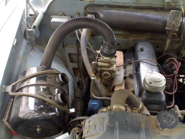

Уважаемый, из каких комплектующих вы собрали шланг между фильтром и карбюратором, у меня такой же фильтр, я замучался искать шланг подходящего диаметра и в итоге смастерил жуткую конструкцию из двух сантехнических резинок (пардон, для сортира) и гофры отопителя от уаза, в итоге получилось узковато и мне кажется это поддушивает двиг. Можно подробно че от чего и как
У меня вот так:Прикрепленное изображение

По поводу комплектующих для установки кастрюли от 3110 (кстати у меня куплена штаеровская, она немного поменьше), все покупал в магазине где есть з/ч как для легковушек, так и для грузовиков(балткам на Полюстровском), вам потребуется купить:
1. Г-образные резиновые патрубки 2шт.(такие-же вроде как стоят на современных грузовых газонах, слева от кабины торчит труба, типа шнорхеля, на ней 2-а таких патрубка). Налазят на карб (с "вазелинчиком") и на выход кастрюли.
2. Гофрированный шланг от 3110 (стоит перед ДМРВ).Установлен между Г-обр. патрубками.
3. Сантехнический переходник с чугунной трубы на гофрошланг
выглядит так
узкий верх удаляем низ используем
или используем соответствующего диаметра трубу(в нее вставляется шланг вентиляции картера), с её помощью коннектим гофру и г-обр. патрубки.
4. Шланг вентиляции картера (я использовал гофру для протяжки кабелей, подходит шланг от стиралки и т.п. )
5. Хомуты соответствующего диаметра 6 шт.
to Дачник
Гофра посажена на красный абровский герметик.
Трубка идет с выхода вентиляции картера(установлена крышка от УАЗа подошла один в один).
На моем движке нет патрубка вентиляции картера на клапанной крышке, а то яб и его задействовал.

serg_21, спасибо за подробный рассказ, я заметил что у тебя бочонок маленький, но честно говоря я свой-то с трудом нашел, в одном месте только увидел и купил, они почему-то не пользуются популярностью...
