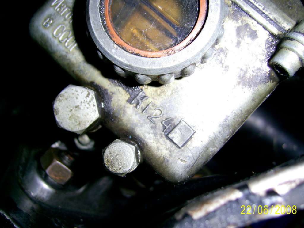

2 DenKho. Мы будем долго гадать. Посмотри на карб. На нем написана модель, типа К-22, К-124 и буковка на площадке набита. И сделай фото если ничего не найдешь :)

в том то и дело карбюратор только с одним центральным резьбовым отверстием, и фильтр стоит прямо на карбе ч/з резиновое колечко без всяких переходников.
карб К-124. фото постараюсь сделать к понедельнику

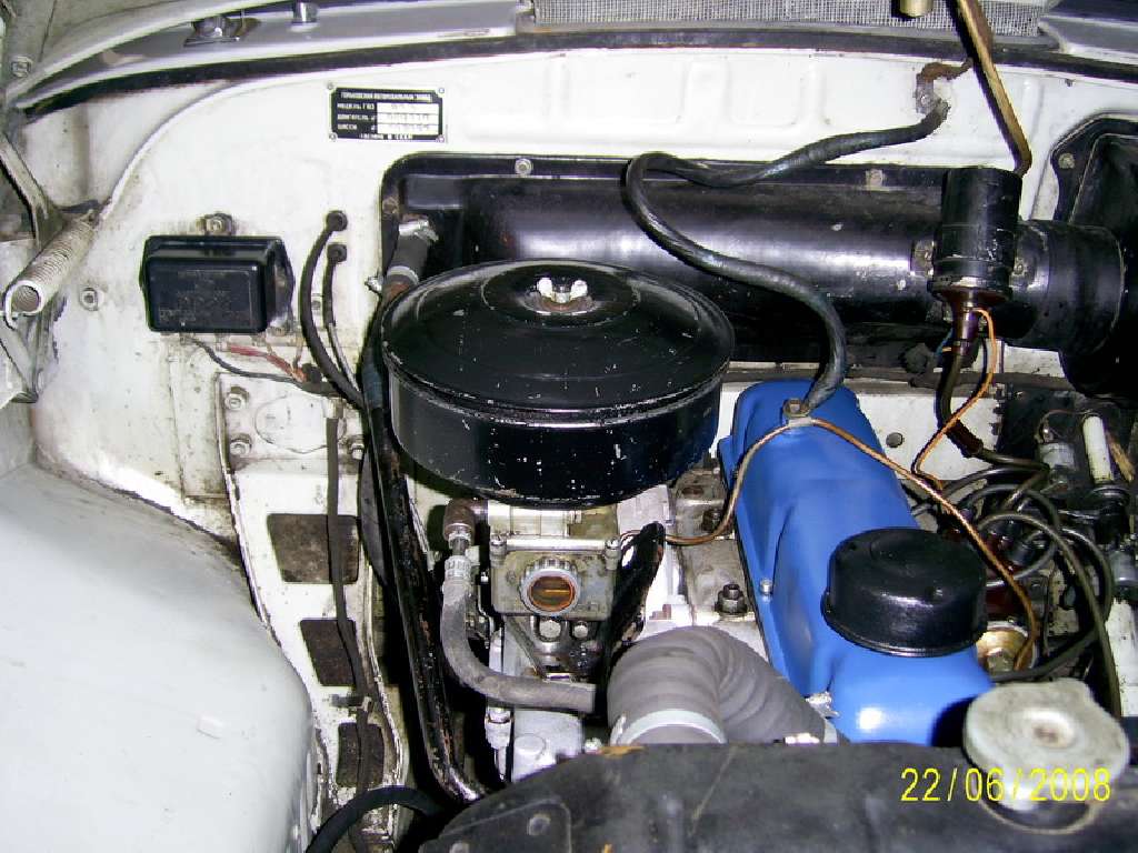

вот и фото для обсуждения
Прикрепленное изображениеПрикрепленное изображениеПрикрепленное изображение PIC_0006.jpg].
Как я понимаю, чтоб мне проинсталить родной фильтр нужна прокладка... с ее диаметрами понятно, а вот ее высоту, если не сложно, подскажите (неохота промахнуться).
и немного ОФФ: что у меня под капотом "режет глаз" знатокам аутентичности?
В семье с 1968 года: от Изображение до Изображение
#137 Пользователь офлайн   Comandante Иконка

оригинальный воздушный фильтр М21 имеет уплотнительное кольцо в месте соприкосновения к карбюратору. вырезать ее можно из резиновой полоски толщинй милиметров 4-5 если резина пористая и 1-3 если нет и приклеить в паз нижней поверхности воздушного фильтра. кроме того при установке родного фильтра понадобится установить кронштейн его крепления к клапанной крышке
а еще массу на двигатель было бы здорово спрятать...

попробую вырезать прокладку... но боюсь, что 5 мм меня не спасет, потому что родной фильтра, как отмечалось выше, не доходит до посадочного места миллиметров 10-15, а что не так мне не понятно... еще до меня чтоб установить тот фильтр, что на фото, был подточен отлив на карбе, в который вкручивается бензопровод.

Родной фильтр у Вас и не станет нормально, пока Вы не повернете бензоштуцер, который вкручивается в карбюратор градусов на 35 по часовой стрелке. Корпус фильтра просто в него упирается. Поэтому и не становится на место.

спс, еще раз проверю, что куда упирается, пробовал ставить фильтр с фонариком в руках (свет в гараже отключили), может поэтому показалось, что упирается именно в карбюратор. но с другой стороны - зачем первый хозяин подтачивал отлив, в который бензоштуцер вкручивается?
