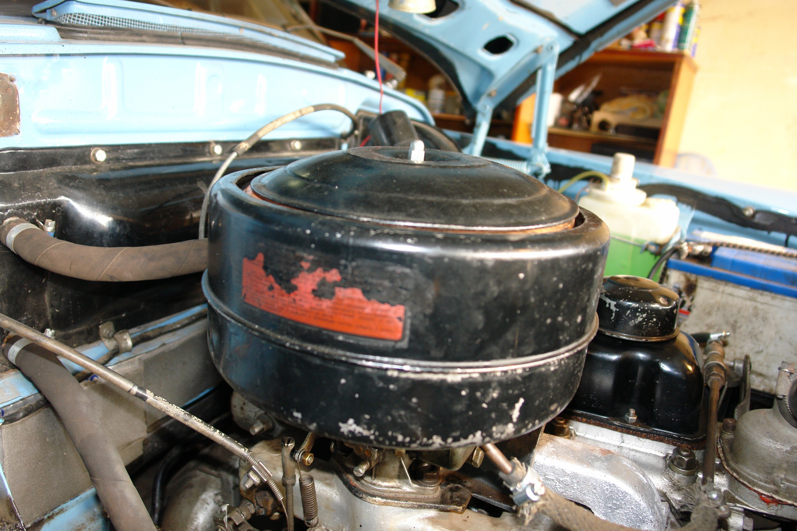

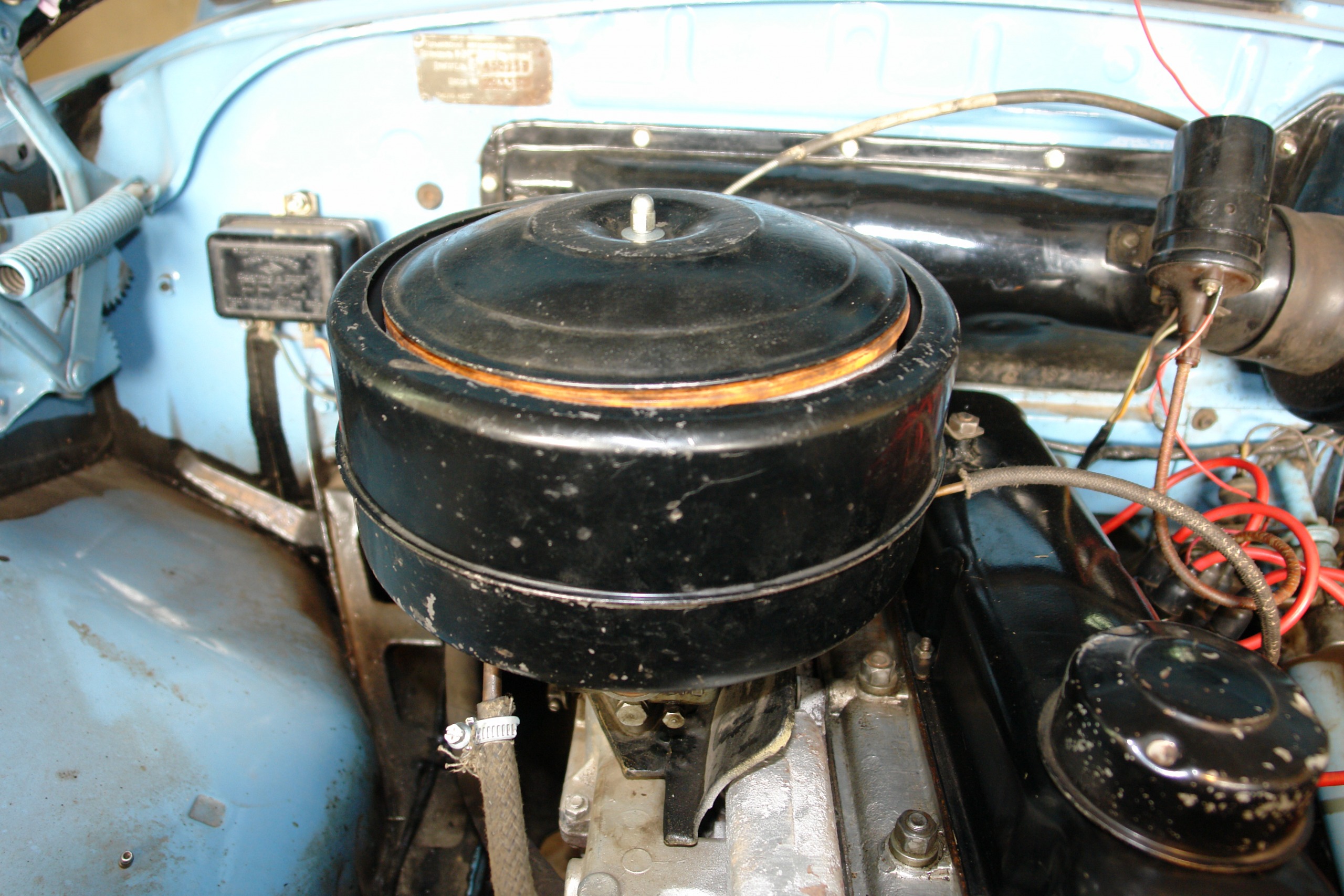

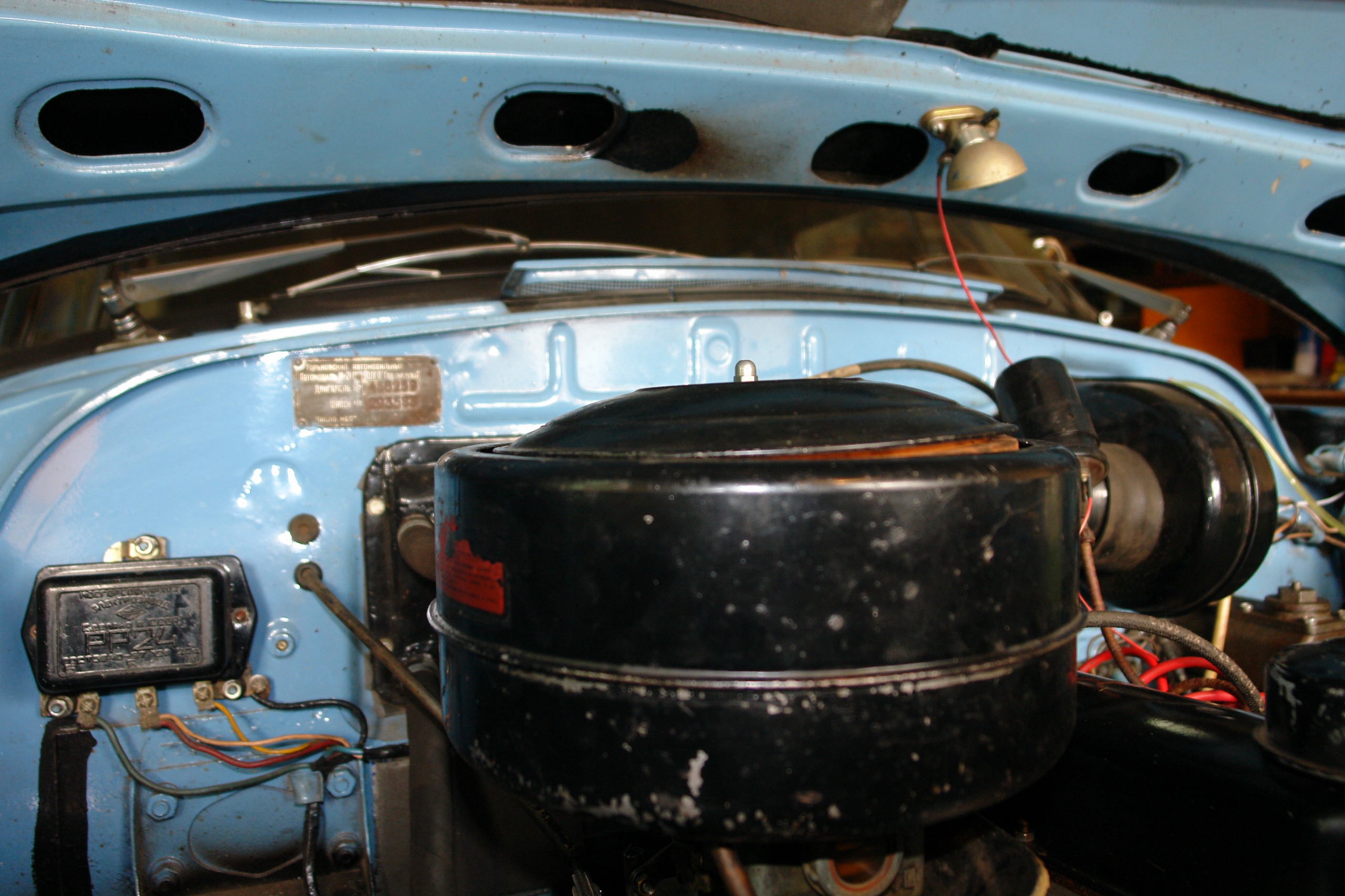

На днях "ковырялся" с карбюратором и решил пригородить жигулёвский воздушный фильтр(уж очень наш фильтр тяжёлый и обслуживать не очень удобно).
Вот что получилось, так сказать, на скорую руку. Сегодня покатался по городу. Сидит фильтр крепко, не разболтался. Только, как мне кажется, теперь сильнее слышно звук всасываемого воздуха, если резко и до упора нажать на "газ".

А где Жигулёвский фильтр-то?
В смысле элемент фильтра ВАЗ вставили в родной корпус? И что, намного легче стал?

Отправлено 06 Апрель 2014 - 18:00
Внутри. Вон предательски-оранжевым цветом торчит.

Отправлено 06 Апрель 2014 - 18:38
А что крышка так криво сидит? И не душит ли двигатель такая конструкция?

Отправлено 06 Апрель 2014 - 18:42
Криво-потому что у меня посадочное место на фильтре изначально кривое было. И выправить его не получилось.
По ездовым качествам-отличия от фильтра с родными потрохами не наблюдаю.
