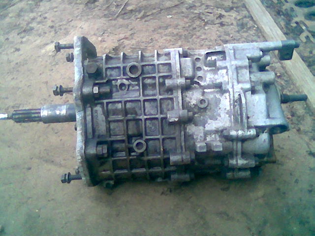

#80 Пользователь офлайн   matik Иконка
  • Сообщений: 463
  • Регистрация: 19 Январь 09
  • Автомобиль:газ м21и 1961и 4matic w124
Отправлено 22 Апрель 2009 - 19:55
:jump1:
Просмотр сообщенияDMAD (22.4.2009, 0:44) писал:
Пусть оставляет родные головки, лучше в поршнях выборки сделать.
Да, смотрел я на коробку Т-5 и думал - где я что-то такое видел...
Чё-то такое есть... Может поэтому наша незатейливая мкпп-4 переваривает 420 Ньютонов?
вот нормальная коробка ................. от бэхи 3.5 объёмам ...............
