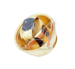

Во, есть оказывается и более современное исполнение двухконтурного темостата... но на всё те же 70° :(
http://www.autoopt.r...pisyvat_668957/

Его можно попробовать подрегулировать, чтоб повыше была температура, гаечку отпаять и покрутить
