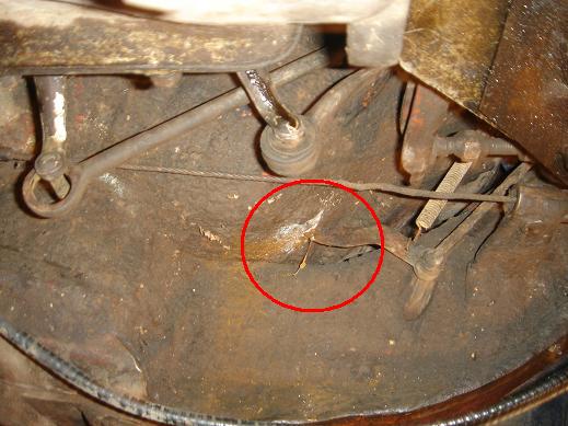

Помогите советом, появилась течь.
При движении под машину и в салон течет тосол, все уже осмотрел но никак не могу понять откуда, если смотреть снизу то это отверстие под шток педали газа, если смотреть со стороны салона то таже картина течет из под педали газа, как будто она гидравлическая))) Может в полости полурамы какой шланг проходит или еще где, подскажите?
