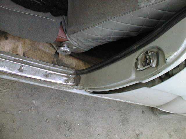

#91 Пользователь офлайн   MultiLevel Иконка
  • Сообщений: 79
  • Регистрация: 06 Май 05
  • Город:Кириши Лен.обл.
  • Настоящее имя:Фёдор
  • Автомобиль:22 24
Отправлено 15 Май 2006 - 15:37
Просмотр сообщенияandriy4 (5.5.2006, 19:24) писал:
21-уплотнителей у нас нет!!!
мне на щет двери понятно, я подберу
меня интересует уплотнитель дверного проема
вчера был на рынке видел от жигулей, вроде подходят на кант 21,
правда не знаю прилягают они к двери или толку мало,а то что то
слишком уж маленькие оши мне показались!!!
может кто то уже их ставил???? :lol:
у меня стоят от класики,
уплотнение лучше чем с родными, но есть минусы:
1 забодаешся с регулировкой дверей в усмерть! особенно с задними.
2 на изгибах складки.
но в целом я доволен, потому как старое уплотнение не уплотняло нихрена!
пока хватает только внутреннего уплотнения, на двери "стрелку" ещё не клеил.
фото:Прикрепленное изображение
ещё, для класиковских резинок прийдётся снимать ВСЁ что прижимает уплотнитель!
