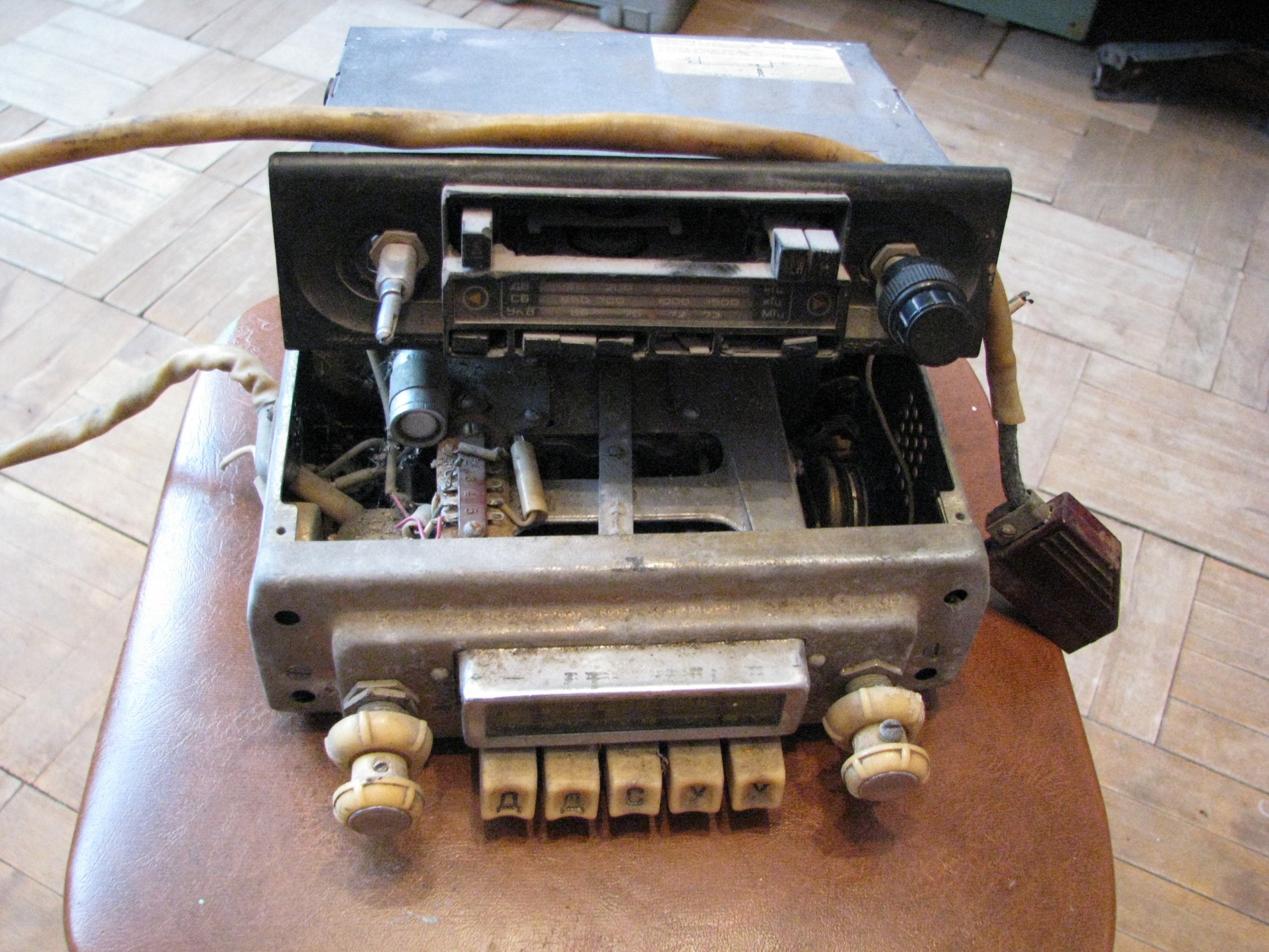

Приветствую всех,не знал куда написать но потому как смысл по "переделке чего либо" схож пишу тут :).Задела тема про телефон в автомобиле,в итоге взял и сделал B) .Донор старая ретротрубка и новая внутренность гарнитура от телефона,который будет спокойно лежать ну.....скажем в бардачке,на трубке расположена хромированная кнопочка подходящая по стилю с помощью которой производится прием,отклонение или вызов абонента благодаря услуге телефона - "голосовой" набор .Думаю будет эффектно сидя в авто где нибудь на глазах у прохожих говорить по такому телефону :P .И конечно же фото как без него:

Олег, отлично! Тоже такую хочу, только трубки на примете нет, ни одного старого телефона дома не осталось, всё раздал :(

Дима хочешь схожу к связистам и возьму еще такую,если отдадут правда :D .
