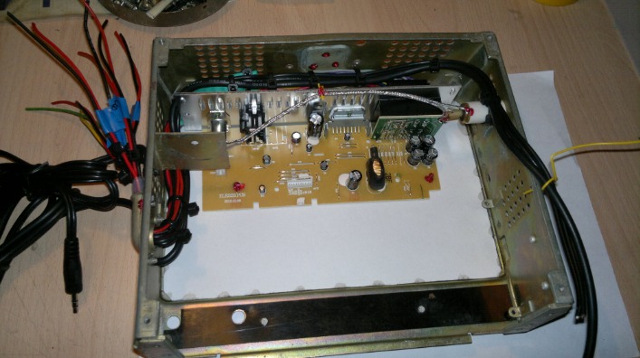

Приветствую всех,как и говорил ранее -продолжение истории....

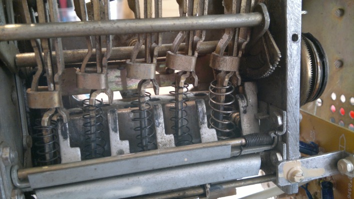

Все думал почему так странно нажимаются кнопки.....
Оказалось вот ответ....

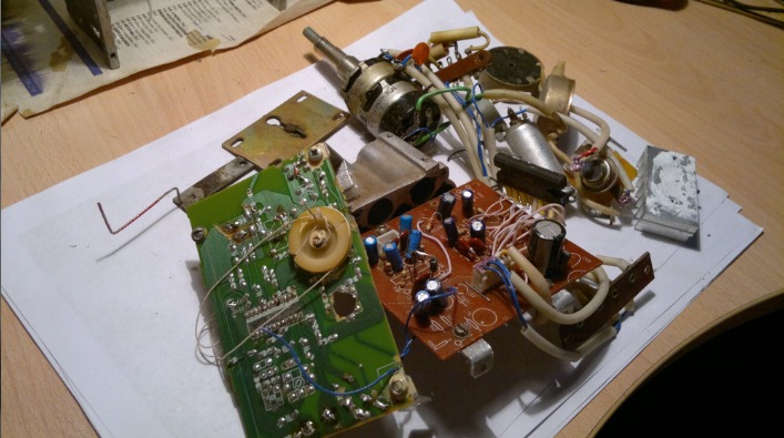

Последний взгляд был брошен на "чудотворение" и.....
Все лишнее было удалено...
Таким сегодня будет наш донор...

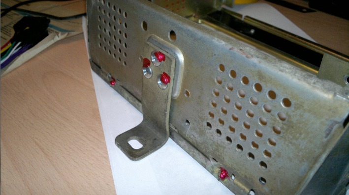

Возвращаем приемнику родной кронштейн,старая кустарного происхождения "г" образная железка несомненно портила весь вид......

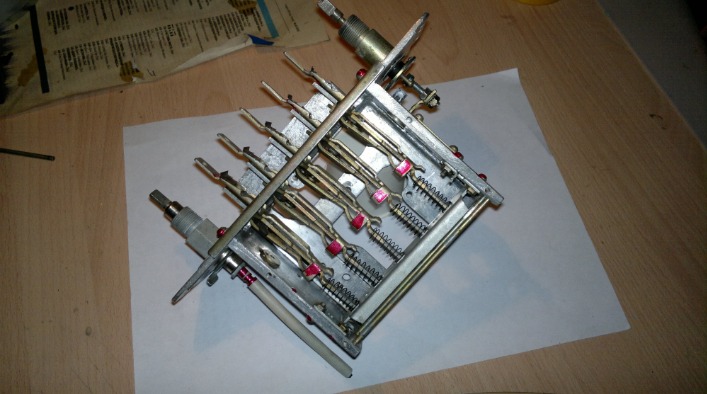

Перебираем кнопочный механизм в нужное нам исполнение и дополняем родными пружинками.В дальнейшем микровключатели займут свои места.....
И принимаемся к монтажу магнитолы....
Вот как то так,спасибо всем товарищи :)

Спасибо Олег! А что не так было с кнопочным механизмом? По фото не понятно.

Были деформированы направляющие и стояла самопальная пружина сделанная по всей видимости из проволоки накрученной на карандаш :blink: .Механика замачивалась и отмывалась сначала хорошенько в водном растворе,а затем протиралась в спиртовом.После пришлось провести работы по рихтовке и приданию изначального вида,конечно же и возвратная пружинка была поставлена штатная взамен "ручного творчества" .
