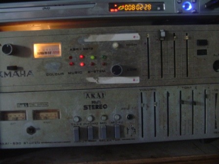

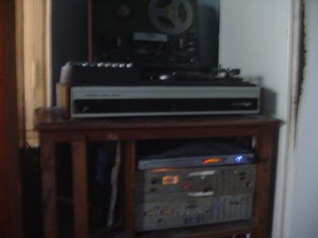

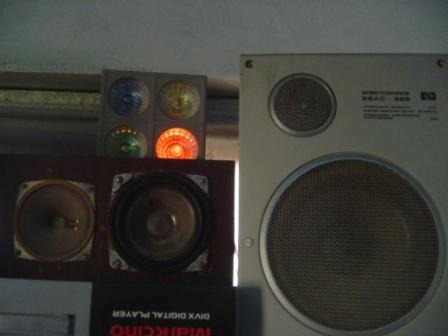

Сегодня обнаружил что молчит пищалка на колонке которая дома. Пришлось потрясти стариной, очками, лупой, пояльником... и в результате 10-ГД-35 1983 года выпуска опять таки запищала. Походу и другие болячки у своей старенькой техники удалял и вспомнил что собирался сфоткать эти произведения моей молодости. Сфоткал таки... и вот тут вспомнил что фотки не вставляются - пишет - место использовано. Олег, научи, как ты исхитряешься фотки своих разборок с приемниками выкладывать.
Сообщение отредактировал Mayor: 01 Август 2015 - 17:11

Спасибо Олег. Обнаружил что сайт для загрузки, коим ранее пользовался, заработал. Вот попробую
Сообщение отредактировал Mayor: 03 Август 2015 - 09:59
