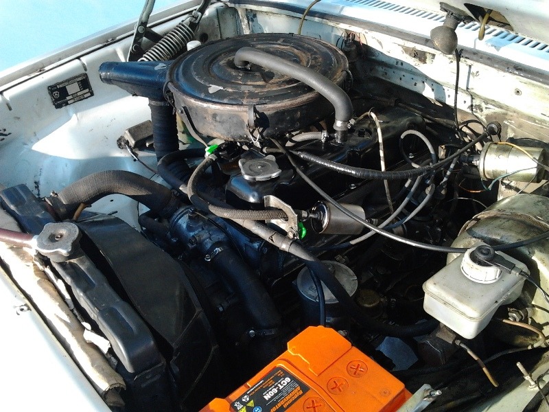

Отправлено 23 Январь 2013 - 21:43
Не стал я изобретать велосипед а просто заменил ось коромысел всборе, все регулировачные болтики заняли привычное положение. Сфоткать забыл т.к. в понедельник менял двигатель и было не до этого. :rolleyes:
Обкатываем потихоньку, пробег сарайки с новым мотором около 100км и обкатка на месте при средних оборотах пару-тройку часов, пока полёт отличный, масло и тосол нигде не ссыт, работает ровненько без малейших признаков на вибрацию. :rolleyes:

Отправлено 23 Январь 2013 - 22:52
а чеи трос стоит на приводе педали газа???
#108 Пользователь офлайн   Tixomir Иконка
Отправлено 23 Январь 2013 - 23:11
По моему от 8-9-ки.
