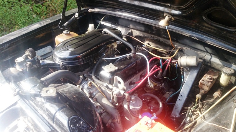

Собираем не спеша, вчера был пробный выезд , тормоза надо делать , педаль дубовая не работает ГВУТ, надо делать ревизию.
#227 Пользователь офлайн   Михаил Алексеевич Иконка
Отправлено 07 Сентябрь 2014 - 10:15
А как заменённый двигатель?
Сообщение отредактировал Михаил Алексеевич: 07 Сентябрь 2014 - 10:16
#228 Пользователь офлайн   Petroskoi Иконка
  • Сообщений: 817
  • Регистрация: 03 Январь 09
  • Город:Петрозаводск
  • Автомобиль:в поиске ГАЗ
Отправлено 07 Сентябрь 2014 - 11:32
Просмотр сообщенияМихаил Алексеевич (07 Сентябрь 2014 - 10:15) писал:
блястит :lol:
