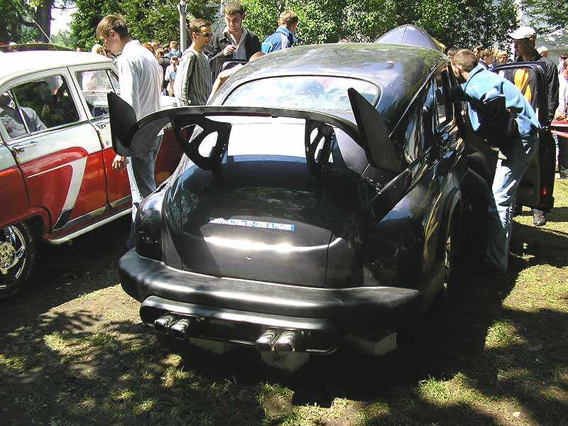

...Среди победистов есть человек по имени Салава (ник Век)
У его победы стоит мост от скорпа. Поговори с ним....
BR, Это случайно не его Победа???
Где он обитает (какой сайт)???
Не помню где взял инфу, но было написано:
"Построена на агрегатах:
Форд Скорпио ( Двигатель, коробка , салон)
Подвеска: Задний мост: Газ 2410, передний: Газ 21
Рулевое управление: (смесь Форда Скорпио+ БМВ е30)"
ЗЫ Если есть фотки его Победы, покажи плз.

#20 Пользователь офлайн   volkoff Иконка
  • Сообщений: 771
Отправлено 30 Январь 2007 - 07:43
Просмотр сообщения3102 (29.1.2007, 19:10) писал:
какой ужас,
