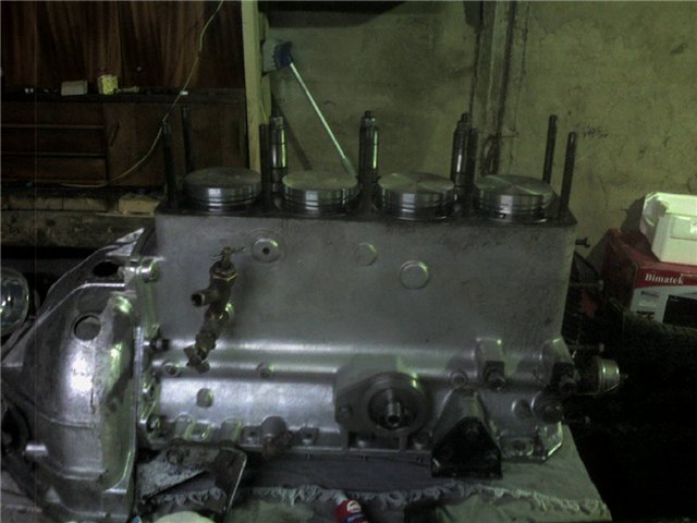

Немного фотографий в процессе сборки (отмыл колокол)
Посадил гильзы в блок (и зафиксировал от выпадения)

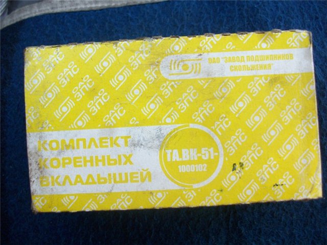

Что хочу сказать насчет вкладышей
Пытался вычитать что-то на форуме, но точного ответа так и не нашел. С шатунными все понятно: подходят от уаза-волги, но немного уже. А вот коренные... Купил две пачки вкладышей для 51-го по чьему-то совету. Но это было не совсем правильное действие. Поясняю:
Из-за чего в принципе покупаем вкладыши от 51-го? Да потому что у нас пятая шейка коленвала широкая, так же, как и у 51-го
А две пачки советовали брать, так как не хватает вкладышей на узкие шейки. Но! Внимание на фото: у 51-х узких вкладышей находятся замки в другом месте (на фото снизу), что приводит к смещению вкладыша в одну из сторон крышки шатуна.
Я считаю, что это как-то неправильно. Можно конечно перебить замки, но я не приверженец таких действий, поэтому я съездил в магазин, и купил еще одну пачку коренных вкладышей на газ-уаз
Вот одни.
В отличие от 51-х, один из узких вкладышей газ-уаз плоский. Хорошо это или плохо - не знаю, но мне кажется благодаря этому не будет образовываться канавки на шейке коленвала, поэтому решил поставить все узкие вкладыши из набора газ-уаз, благо все замки там в положенном месте.

А как масло к шейке попадет,если вкладыш без отверстия и канавки,стесняюсь спросить?

Одно уточнение: кто-то говорил, что нужно подпиливать широкие вкладыши от 51-го, т.к. они слишком широкие. Не знаю как другие, но широкие вкладыши от 51-го из набора "Дайдо металлрусь" оказались в самый раз
На фото видно, что по ширине они оптимальны и ни сколь не мешают вращению коленвала
Но! Отверстие под смазку оказалось немного в другом месте:
Немного поработав дрелью всё пришло в норму. После этого удаляем остатки стружек, и после промывки вкладыш можно ставить.
А теперь итог, чтобы немного облегчить жизнь форумчан в будущем.
Какие современные вкладыши можно поставить на 21-ую Волгу с родным двигателем? Секрет прост. Покупаем:
1) 1 пачка шатунных вкладышей на Газ-Уаз (двигатель 402 например). Они немного уже, но это неплохая альтернатива родным сталебаббитовым вкладышам.
2) 1 пачка коренных вкладышей для Газ 51, откуда нам понадобятся только широкие вкладыши для пятой шейки. Будьте осторожны! Отверстия для подвода масла могут не совпадать - лучше лишний раз проверить.

Масло попадает через отверстие во вкладыше, все как обычно. Просто в это комплекте один вкладыш на шейку шел обычный, другой - плоский. Т.е. обычный, с отверстием, ставим наверх, где отверстие в блоке под смазку, а плоский ставим в крышку шатуна

Собирал влт этот мотор три года назад, вкладыши коренные покупал от газ-52 сталеалюминевые,
Тамбовские.
встали без проблем, широкий подтачивал на1,5мм, остальные как родные. Брал 2 комплекта.

Забыл добавить, что все мои рассуждения годятся относительно вкладышей в красной коробочке "Дайдо Металл Русь", т.к. у других могут быть отличия, как, похоже, в случае с Тамбовскими.
Tixomir, а замки у узких были в положенных местах у Тамбовских?
#52 Пользователь офлайн   Tixomir Иконка
Отправлено 27 Июнь 2013 - 12:19
Да всё совпало.
