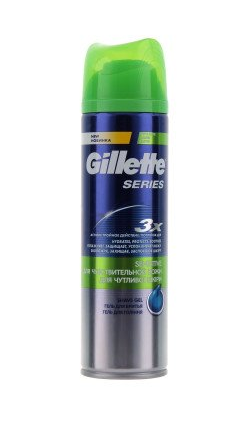

Улитка в салоне, штука довольно шумная, и стоять будет возле уха задних пассажиров. А вот идея Мрамора с вентилятором на заднем стекле мне очень понравилась. Летом, я прикупил мощный, но очень тихий вентилятор для лобового стекла на присоске. По весу очень легкий, и с регулировкой оборотов. Но пользы от вентилятора в нашем климате оказалось мало. Гонит раскаленный воздух, и становится еще жарче, чуть тепловой удар не схватил. Когда пришла зима, попробовал этим вентилятором сушить запотевшее заднее стекло, сушит довольно быстро. Только вот пока не придумал, как и где на заднем стекле его закрепить.
И еще я все стекла в машине изнутри натер гелем для бритья. Стекла стали запотевать значительно меньше, и даже запотевая сохраняют видимость.
А ещё в 401-м Москвиче с завода давали банку с солью натирать стекла... :)
Но только нормальная вытяжка и вентиляция может в корне что-то изменить + климат-контроль.
