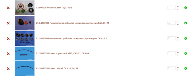

Получается, мне сейчас надо вот это, правильно ли я определилась?
Просмотр сообщенияСамоделкин (17 Май 2021 - 00:46) писал:
Упаси вас бог минералку лить, это не масло, это гуталин. Если лить Лукойл, то только Люкс, и масляный фильтр не забывайте менять при каждой замене масла.
Спасибо, фильтр - в обязательном порядке

Отправлено 17 Май 2021 - 11:51
Третья позиция может не подойти, все зависит, какие цилиндры стоят сейчас. Обычно все их покупают в сборе, а не ремонтируют.

Просмотр сообщенияimage (17 Май 2021 - 11:51) писал:
Те, что были с завода, их, насколько помню, не меняли
Мне ставили рцс условно новый, с хранения, и я опасаюсь, что манжета там была тоже рассчитана на БСК
Поэтому и насчёт замены цилиндров опасаюсь - поменять то я не против, но какие там будут резиновые части

Отправлено 17 Май 2021 - 13:42
Марина, все рабочие цилиндры нужно ставить новые, самоподводящиеся, на передние колёса на 32 мм, а на задние колёса на 28 мм. Покупать надо оригинальный ГАЗ. Про РЦС уже писал. Все три тормозных шланга современные, уазовские, длиной 53 см, при покупке потянуть руками, шланги не должны растягиваться. Всё современное оборудование, что продаётся в магазинах, рассчитано под ДОТ-4, под БСК уже давно ничего не выпускают, можно найти только в музее.
Шланг тормозной длинный УАЗ 469
Оригинальный ГАЗ
Сообщение отредактировал Самоделкин: 17 Май 2021 - 14:02
