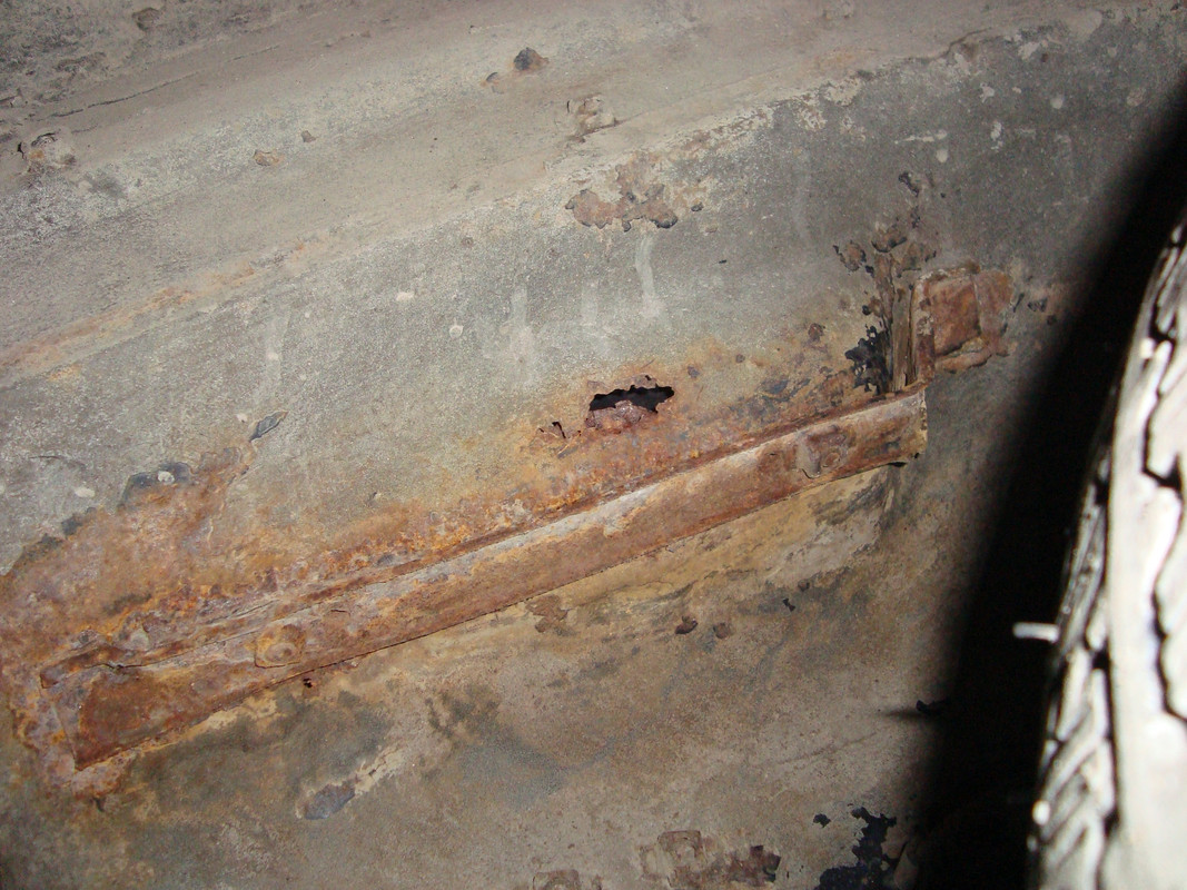

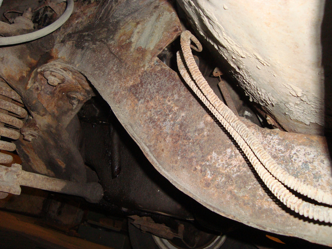

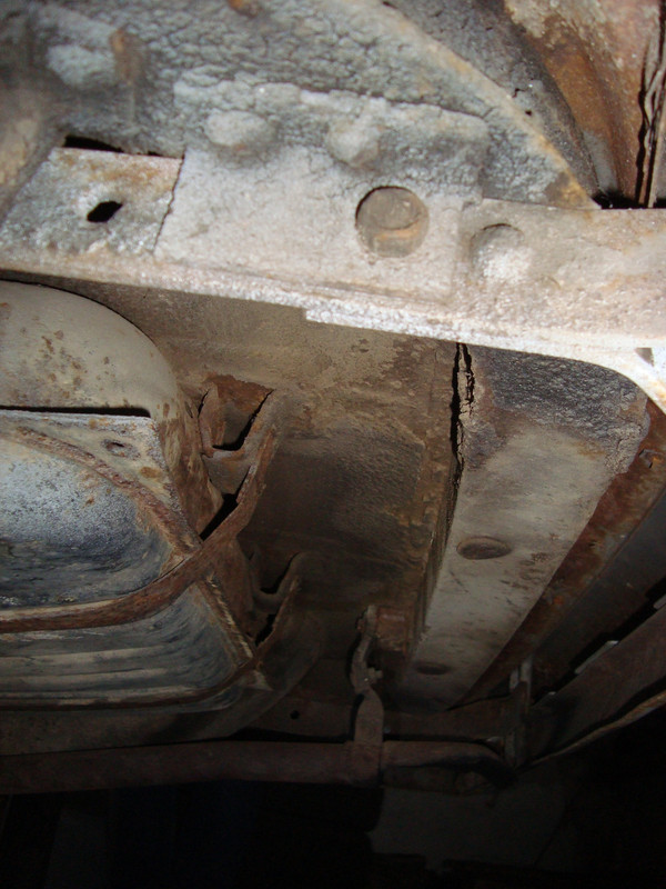

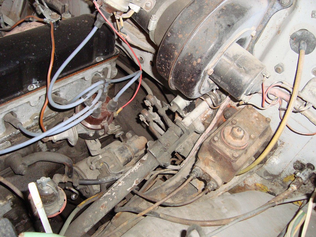

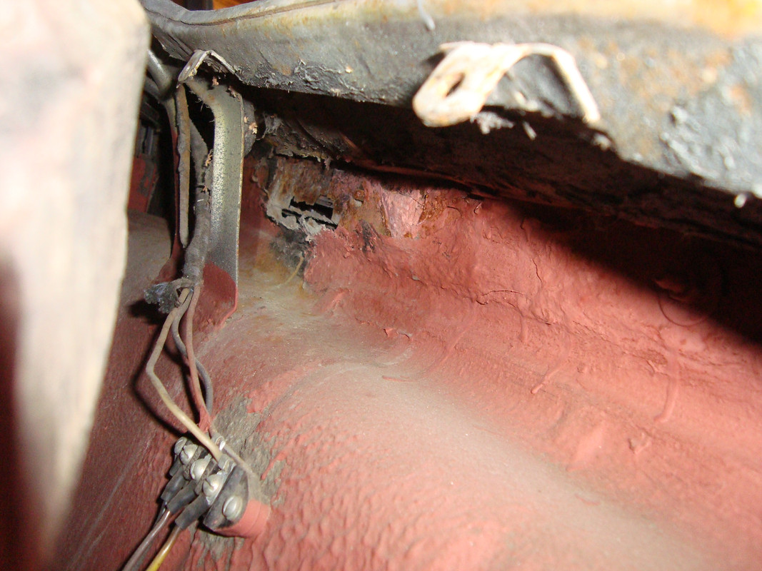

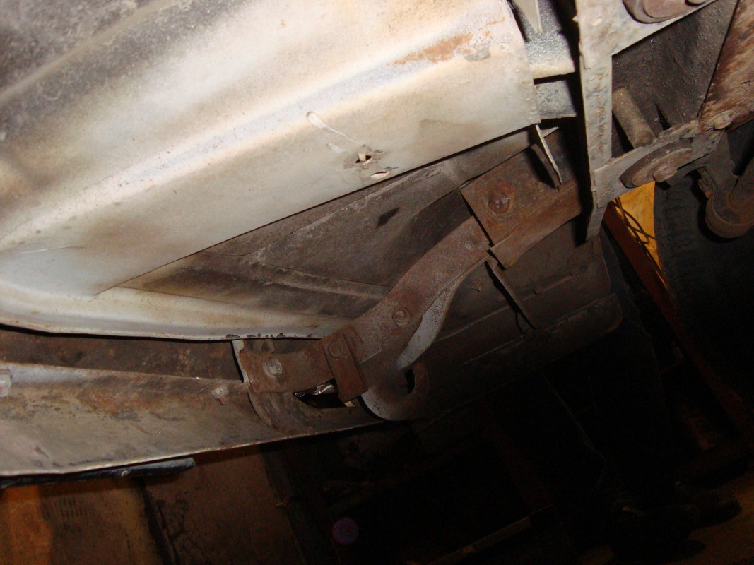

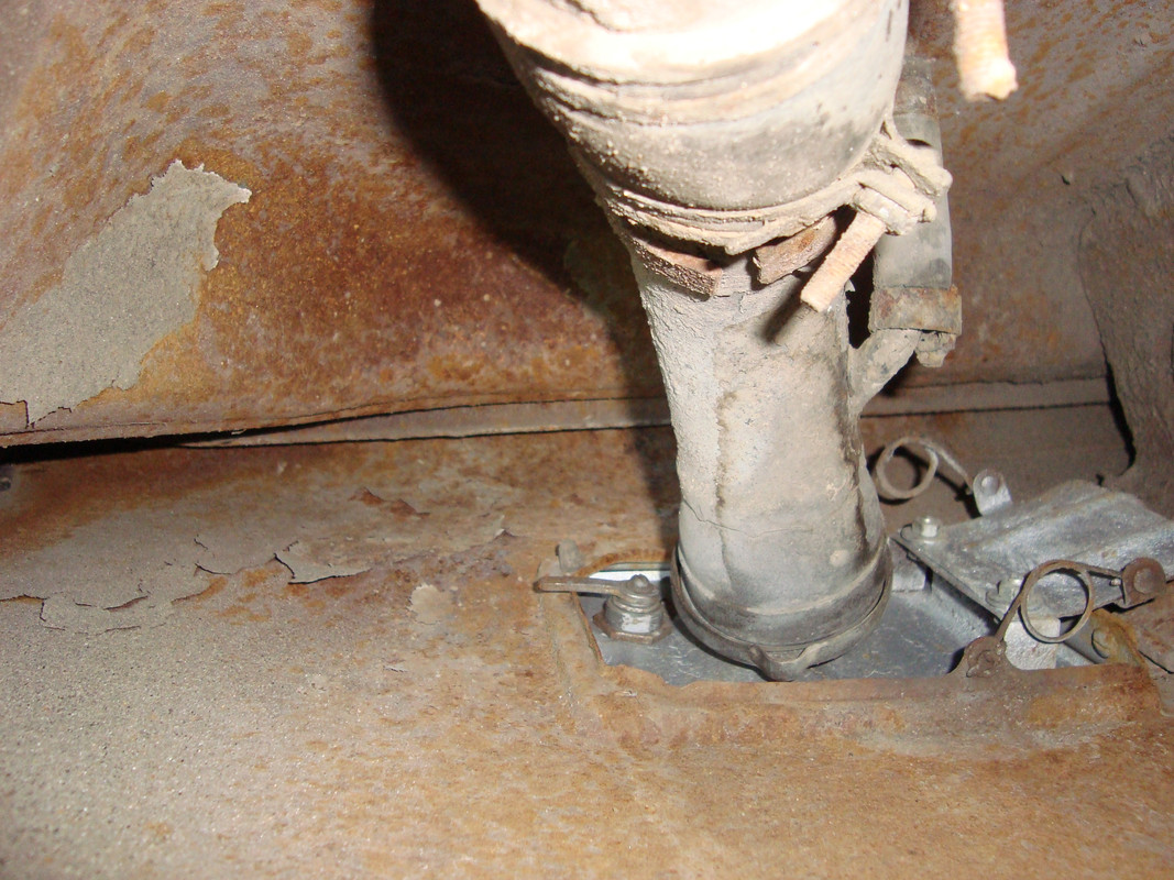

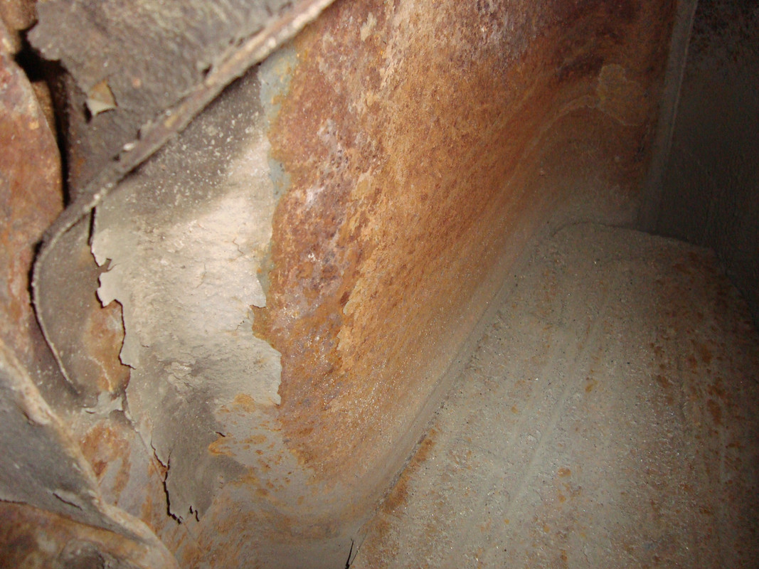

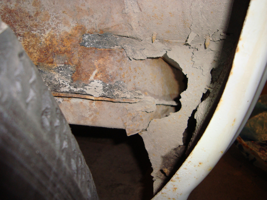

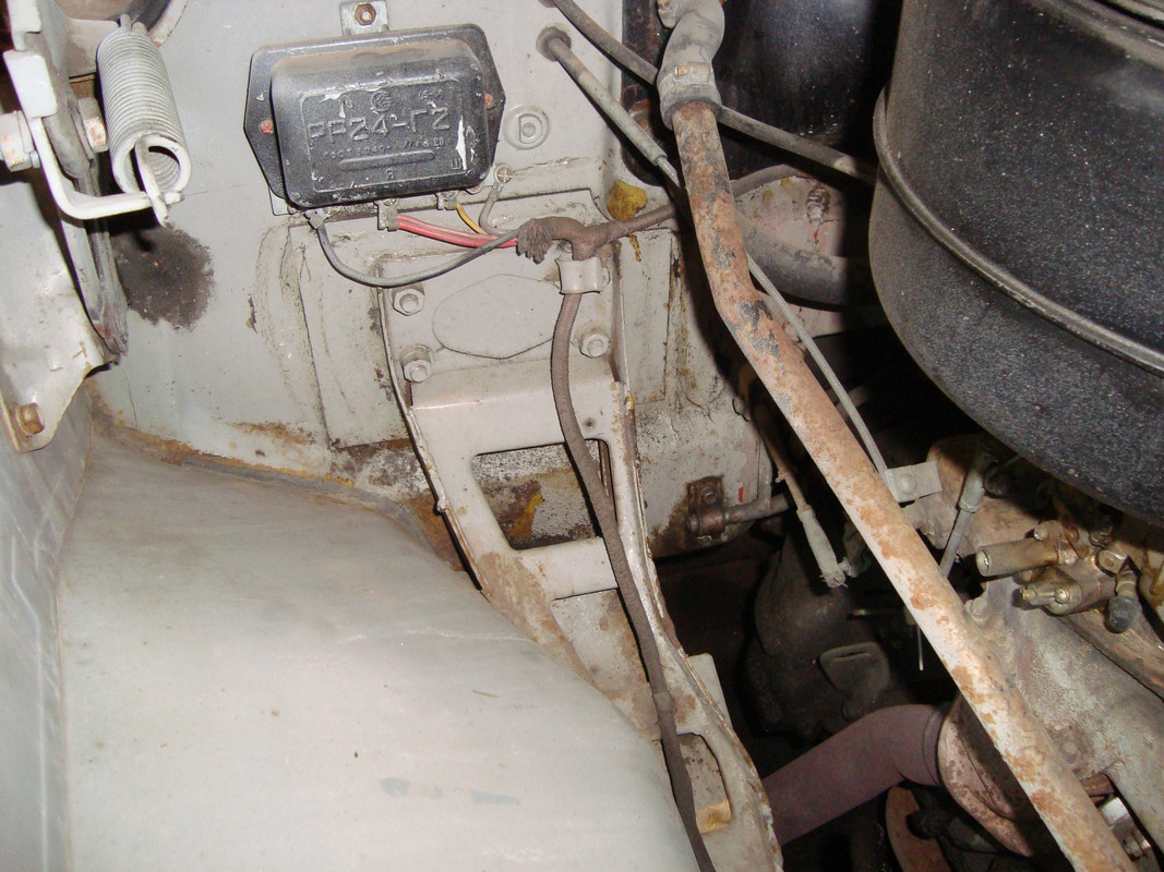

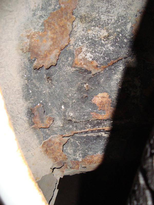

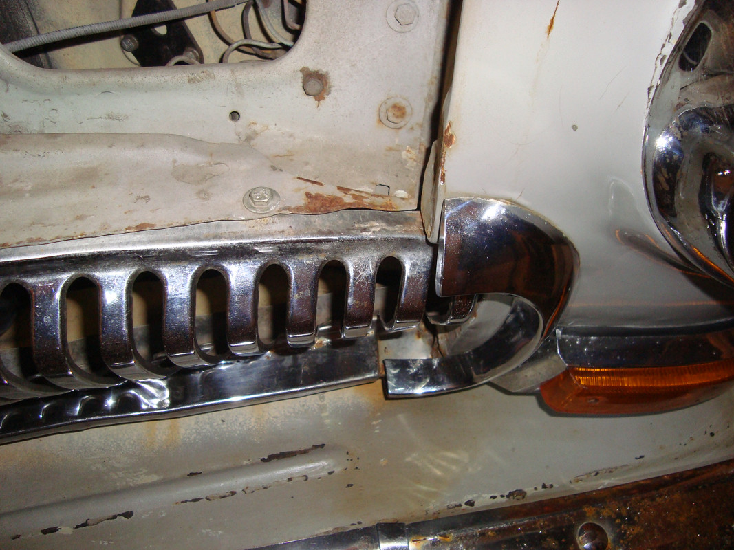

Возвращаясь к теме, посмотрел сегодня 3-ю серию за 190 т.р. Результат, к сожалению, не оправдал ожидания. Машина была ударена, по крайней мере, в переднее водительское крыло. Далее, его чуть-чуть подправили как попало, снаружи, и зачем-то перекрасили весь кузов, только сверху. Вот что мы имеем на сегодняшний день:
Юбка переднего бампера:
Переднее водительское крыло, арка:
Моторный отсек:
Битое крыло:
Пороги переварены:
Передний водительский лонжерон:
Задний закат, крыло:
Багажник:

Ну я бы эту тройку сильно ржавой не назвал. Так - поверхностная коррозия без экстрима.Это легко устраняется.

Пассажирский порог + вентиляция :(
Салон:
В общем, машина не плохая, но требует много работы. Я ожидал что будет лучше. Мнения?

Порог хуже всего, но опять же это "хуже" может жить ещё лет 5. А внешний вид то где? Одни закоулки. :)

Ну так себе кузов если честно. По хорошему-то 2-4 года и дыры будут везде. Качественно такой кузов проантикорить не получиться,многое разбирать надо. Это скорее заготовка под реставрацию. Но я так понимаю Вы ездить хотите.

Да, я хочу ездить. По мне, вариант приличный, но его нужно делать иначе действительно будут дыры. По хорошему, эту машину нужно сразу разбирать, чтобы капитально ремонтировать хотя бы днище. Пока думаю, нужно попробовать посмотреть что-нибудь по дороже, для сравнения.
