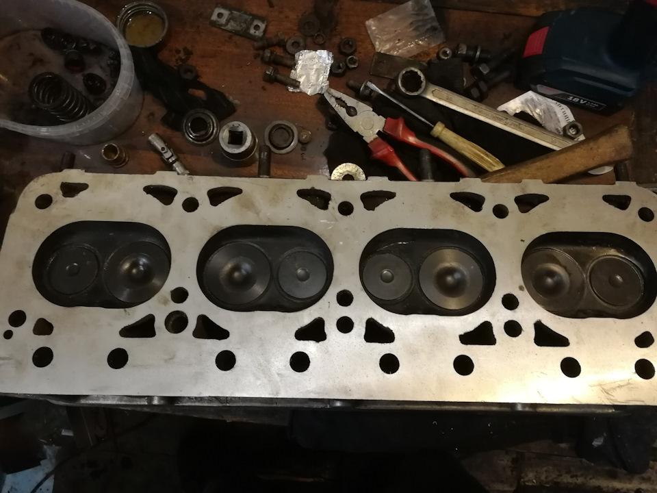

Стал заниматься ГБЦ.
Не хватало 2 шпилек для оси коромысел. Перекрутил с родной.
ГБЦ ЗМЗ 24д

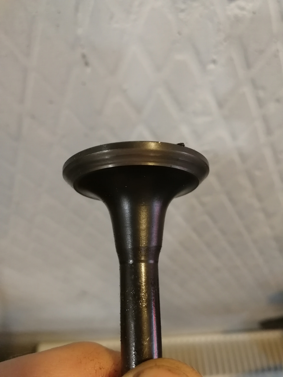

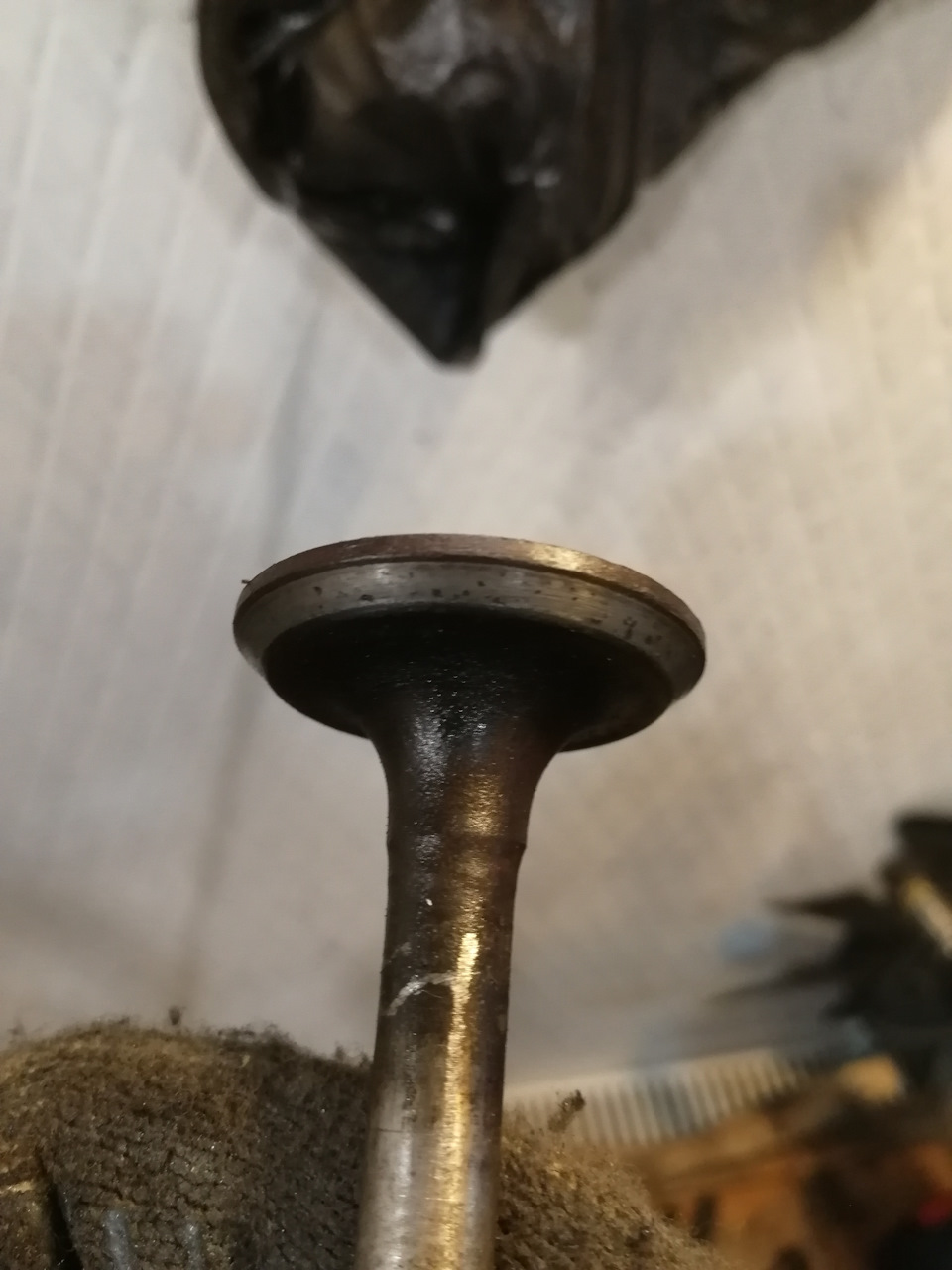

Попробовал притереть 2 клапана. Притирал по методу д. Серёжи дрелью. Быстро и эффективно. Но что-то мне не понравились клапана. Какие-то они в рытвинах. Рытвины не затираются. Попробую поискать новые.
Рытвины

Дядя Серёжа не прав. Дрелью клапана не притираются. Почему то эффективнее просто зажать клапан в патрон от дрели и рукой вправо-влево с нажимом с пастой с карбидом кремния. Поясок появляется довольно быстро. Дрелью я тоже пробовал, но чот мне не понравилось.
Поясок есть, но углубления не убираются. Лень ему, наверное. Или тяга к дрелям

Отправлено 02 Июль 2019 - 22:22
Странный клапан...Изображение

Доработанный. :D

Этот клапан металлолом.
И седла править надо, я думаю.

Да про металлолом понятно. Но вот КАК удалось добиться ступеньки...?
#110 Пользователь офлайн   Andruha2121 Иконка
  • Сообщений: 1 356
  • Регистрация: 03 Ноябрь 11
Отправлено 03 Июль 2019 - 19:44
Да легко: много пасты, прижимаем, и крутим в одну сторону без соображения.
И седла изношенные.
Сообщение отредактировал Andruha2121: 03 Июль 2019 - 19:45

Очень стараться нужно было...

Что-то вы меня совсем загнобили, господа! :lol:
Если на впускном клапане почти сразу появилось как бы кольцо по кругу, то этот затирался по большой площади, только был какой-то толстый слой налёта. Может, там седло меняное. Оно отличается как буд-то от впускного. Не знаю, как должно быть. Фото не делал. Может, завтра сделаю. Факт тот, что я здесь особо не исполнял.

Если на клапане изначально была эта ступенька, то его следовало сразу выбрасывать, даже не пытаясь притирать. Тем более при наличии таких каверн на рабочей части!

Да при чём тут "загнобили"? Лично меня удивила ярко выраженная ступенька ниже плоскости притирания...

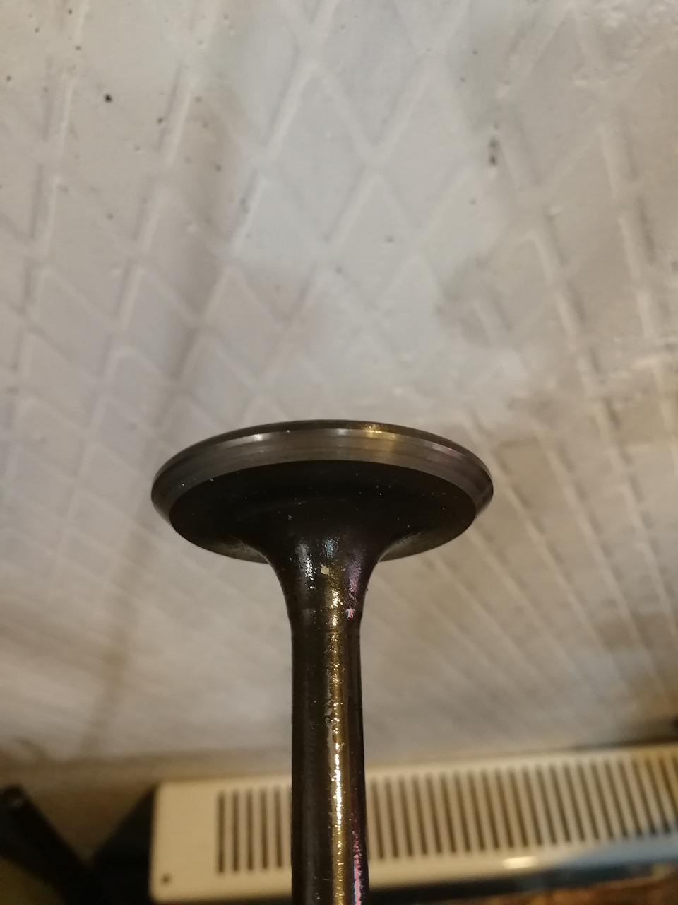

Клапана притёрлись хорошо. Но фото особо не передаёт риски.
Выпускной
Впускной

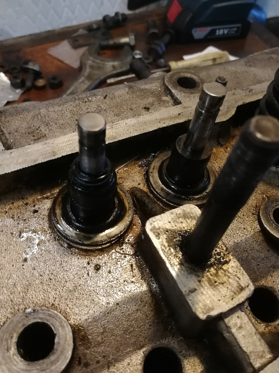

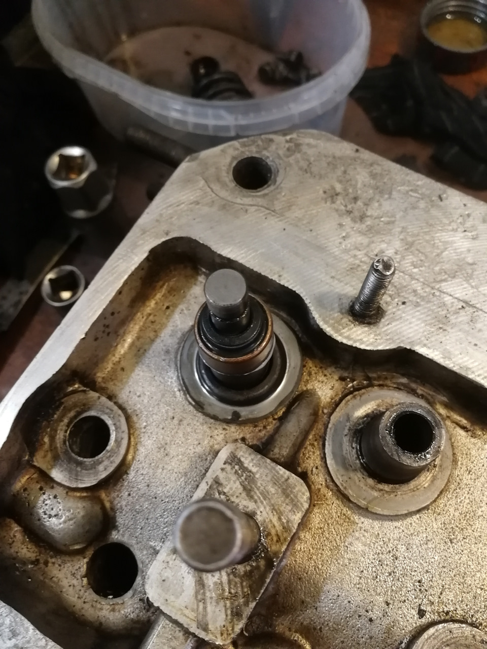

На головке не было сальников выпускных клапанов. Так должно быть? Прикол в том, что направляющие втулки разные и на выпускные направляющие сальники не садятся. Существуют ли сальники клапанов большего диаметра?
Выпуск без сальника
Пока посадил просто на герметик, но это вата. Слетит.

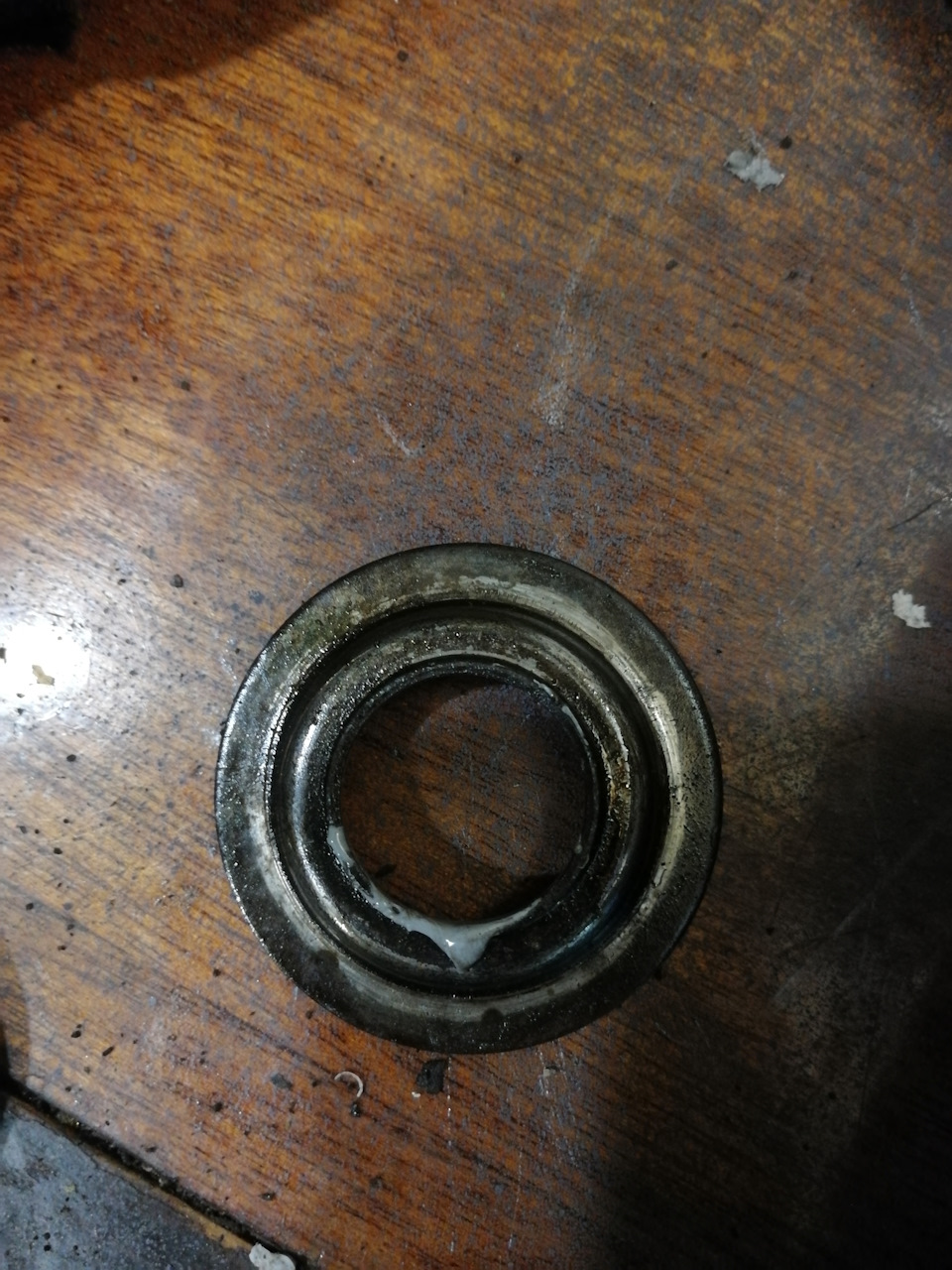

Одна тарелка была под более широкие пружины. Взял с родной ГБЦ.
Неправильная тарелка

ГБЦ с новыми клапанами
Осталось разобраться с сальниками и ставлю на блок.

Сальники на выпускных клапанах не нужны. На впускных их ставят чтобы масло не засасывало из под клапанной крышки. Герметик там тоже не нужен, потом он отвалится и его засосёт в маслонасос например. А потом ещё куда-нить. Не надо.
