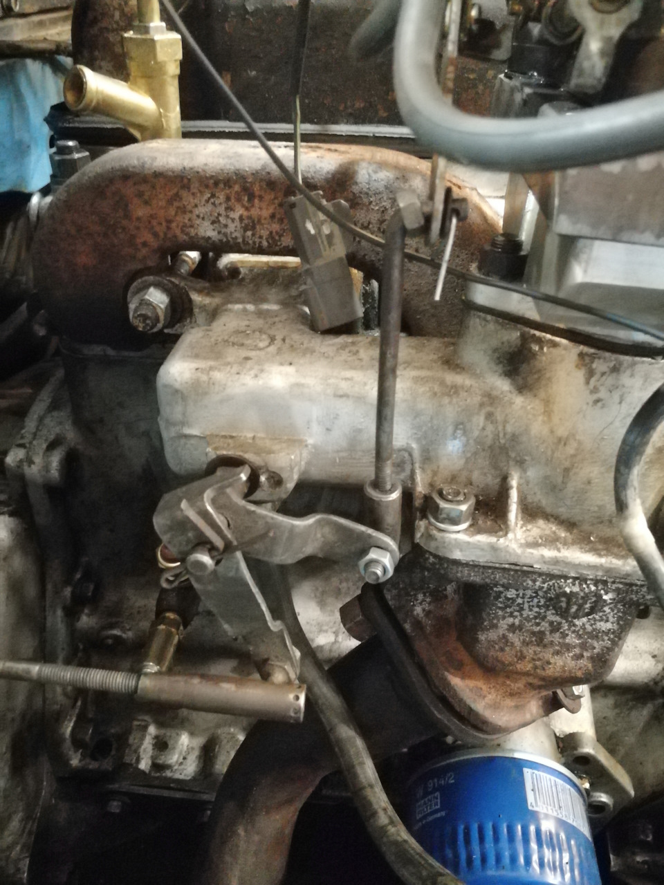

1. По карбюратору сделал нормальное крепление тяги ДЗ. Подошла родная тяга.
Тяга к Кейхин 2

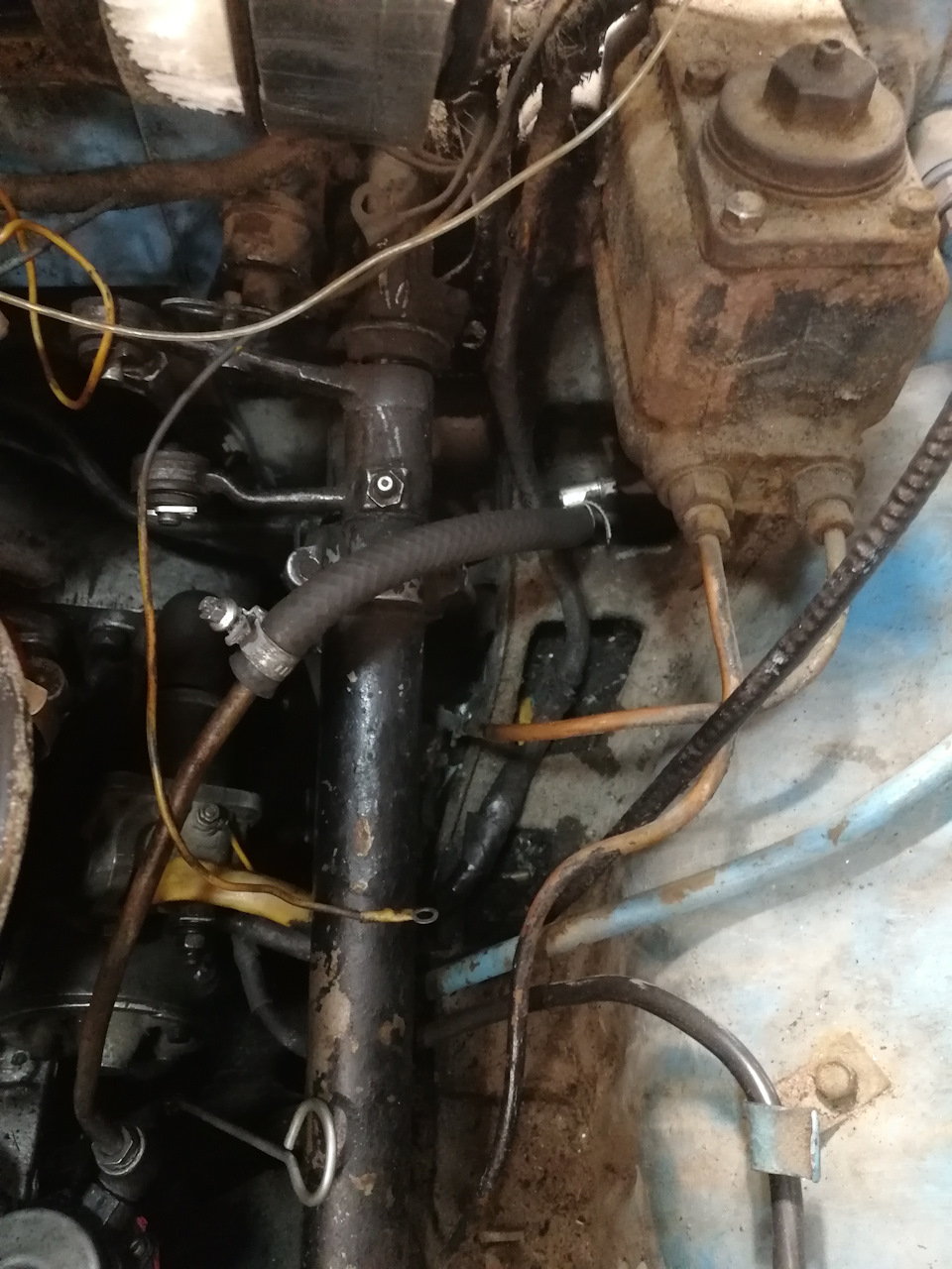

2. Сначала не мог накачать бензин в карбюратор. Опять пришлось менять шланг. За пару месяцев без работы пошёл подсос воздуха и насос не мог закачать. Потом, наверное, сделаю фильтр до насоса. Так, считаю, лучше для него.
Новый шланг

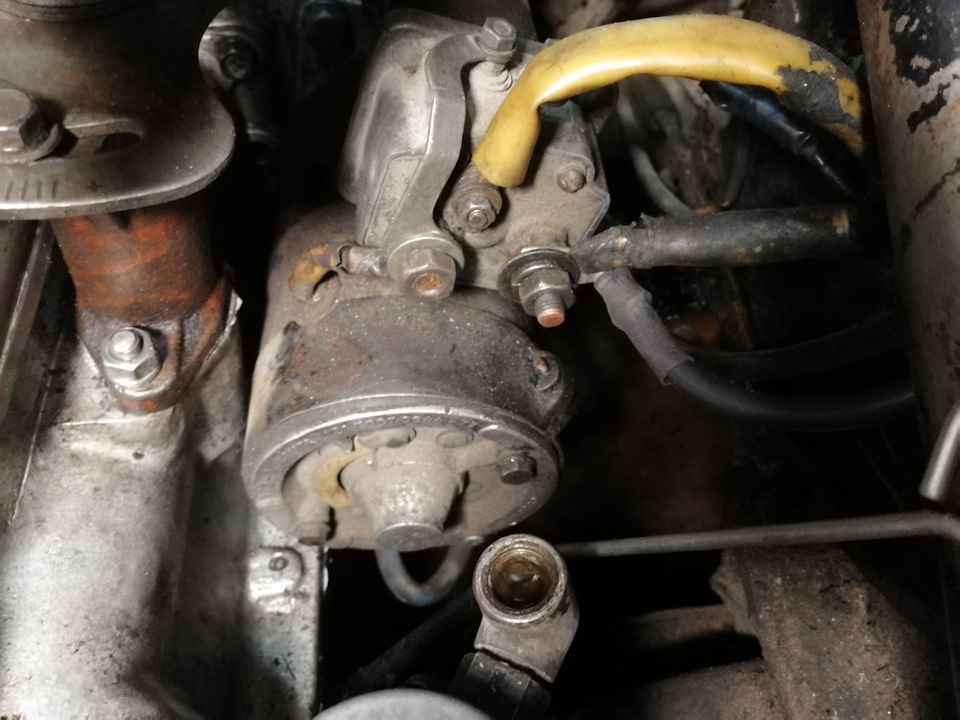

3. Крутил стартером, ничего не запускалось. Проверил искру. Есть. Дымок из района стартера снова был. Через какое-то время стартер перестал крутить. Были мысли, что спалил стартер. Тяжело ему было крутить, и на форуме писали об этом. Но оказалось, что дымок шёл из-за подгорания контактов, точнее одного, который был плохой на стартере. Когда его ставил, зачистил только контакт для аккумулятора, думая, что со вторым всё в порядке. По итогу второй контакт вообще был плохо затянут. Зачистил, затянул, стартер замаслал. Так что кто там переживал за стартер — с ним всё в порядке.
Барохлил здоровый контакт, что слева
4. Стало стрелять в карб. Особо не парясь, поменял ВВ провода: 1 с 4, 2 с 3. Ошибся на 180 градусов, когда ставил трамблёр. Двигатель запустился! Давка масла есть! Появилась, когда ещё маслал просто.

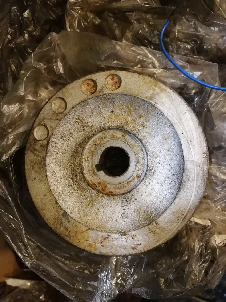

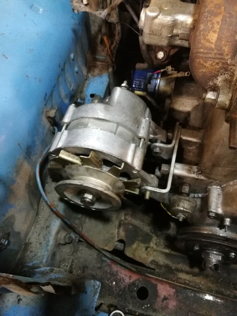

1. Хотел поменять шкив генератора, а именно поставить родной шкив на гену от ЗИЛ-130, но не вышло, другой посадочный диаметр.
Шкив
В итоге поставил просто гену с его шкивом, в принципе нормально. Гена теперь больше чем мотор. :)

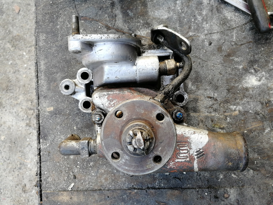

2. Привёл в порядок помпу. Почистил, подшипник смазал.
Помпа

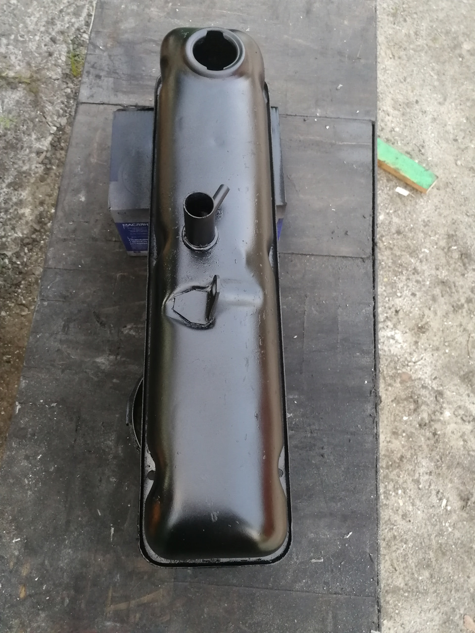

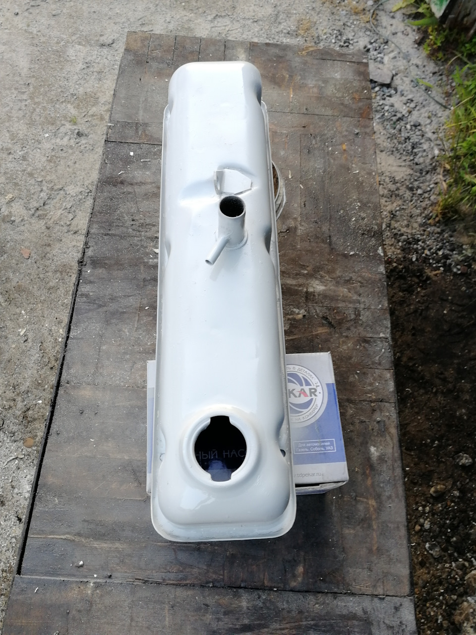

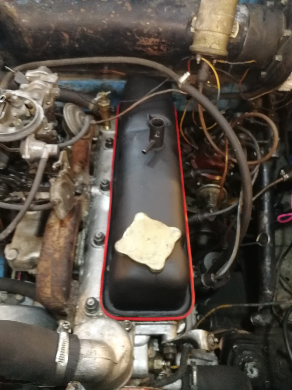

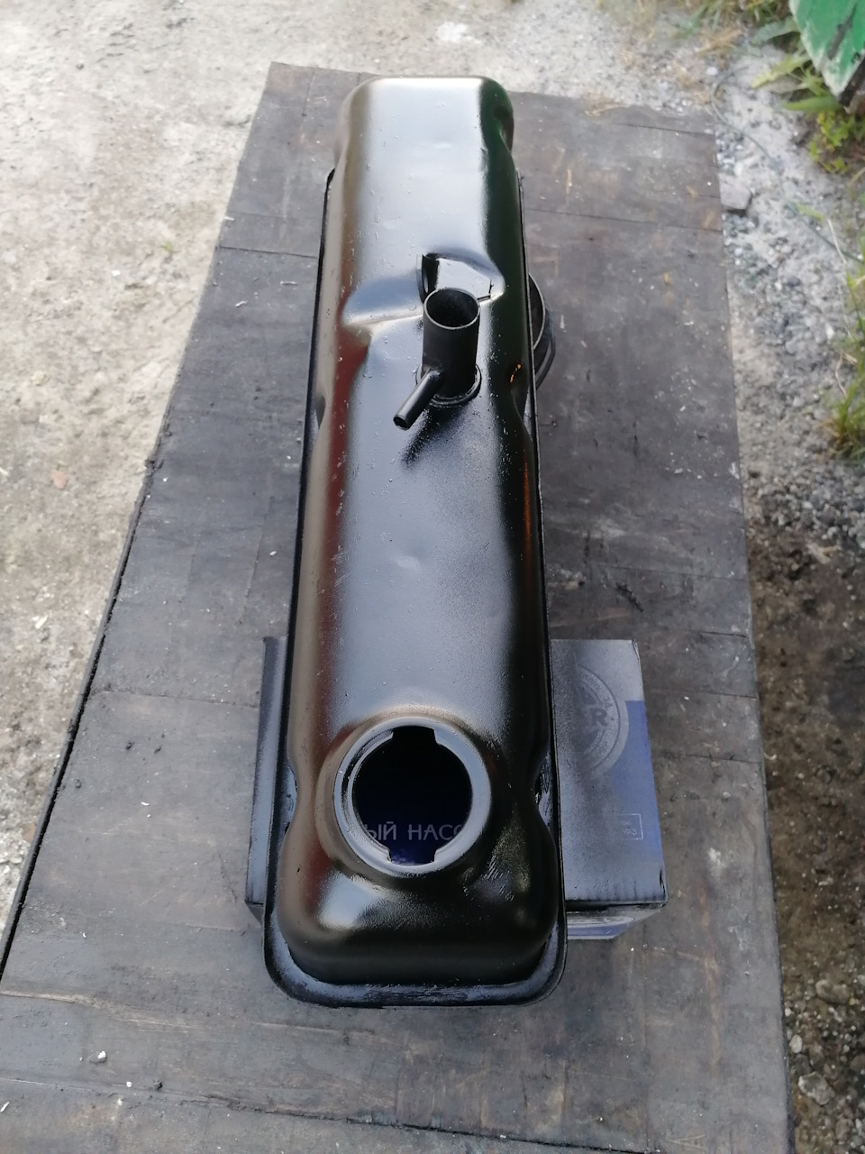

3. Покрасил клапанную крышку в чёрный матовый.
В грунте
Вид № 1
Вид № 2

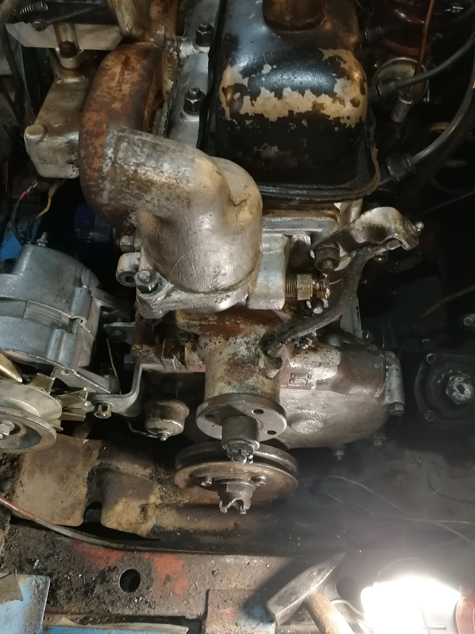

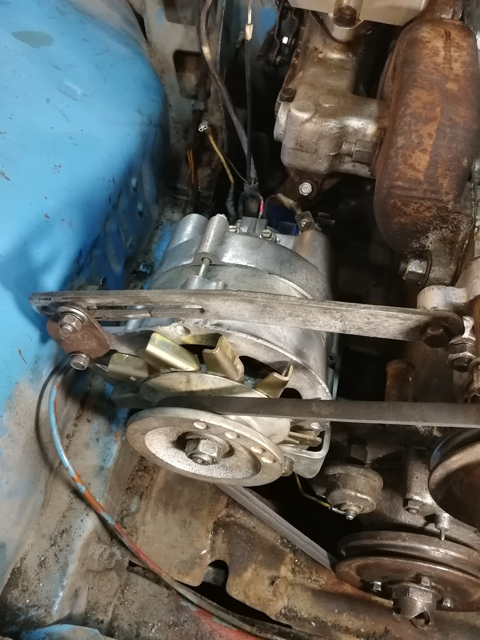

5. Поставил ремень и закрепил генератор с помощью колхоза, поскольку форма кронштейна не позволяла закрепить без него.
Гена с ремнём на моторе

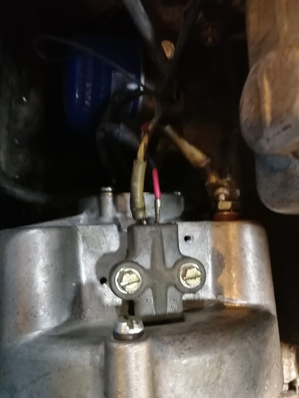

С подключением ничего мудрить не пришлось.
Провода подключены

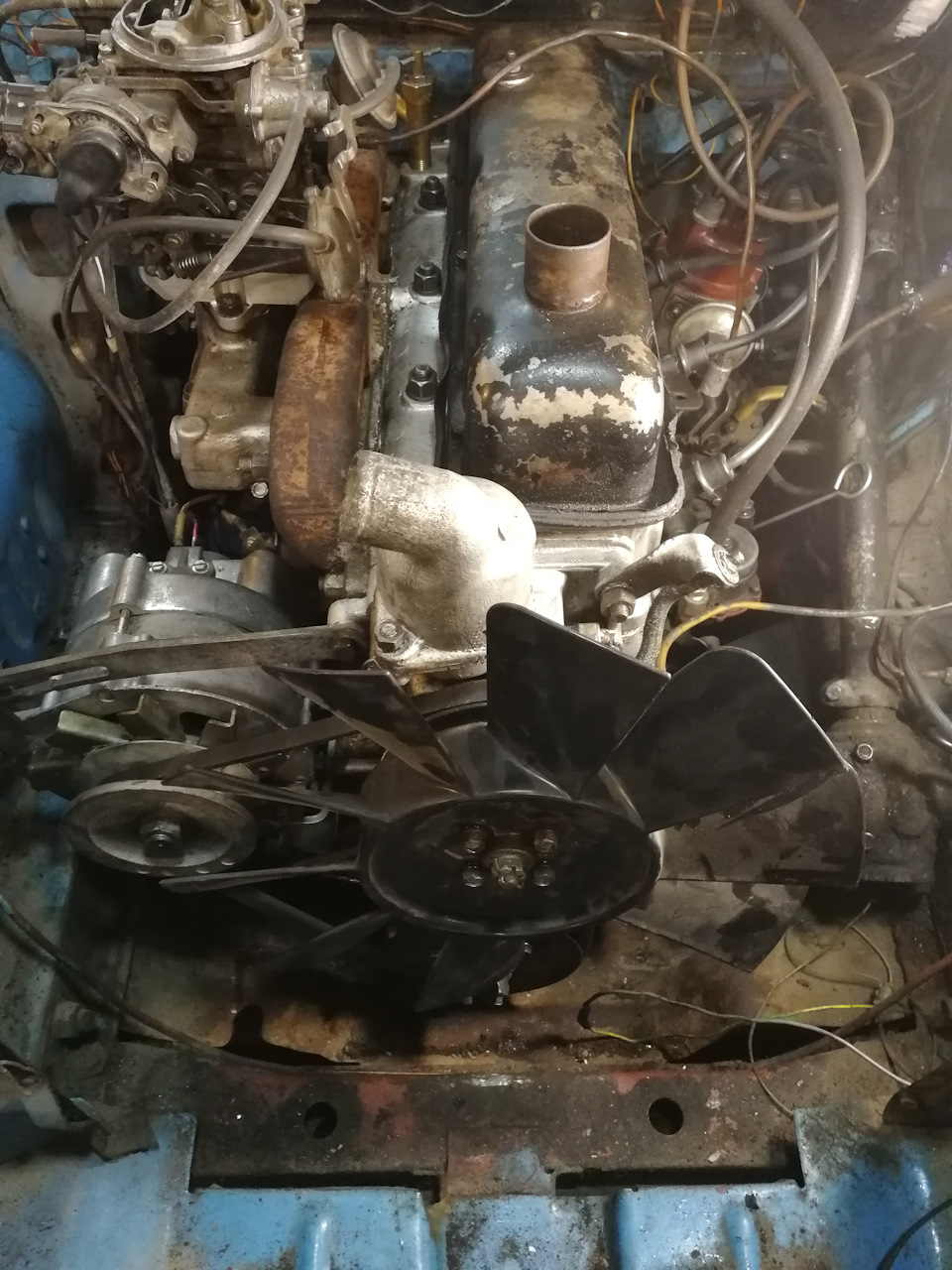

6. Поставил крыльчатку.
Пропеллер на месте

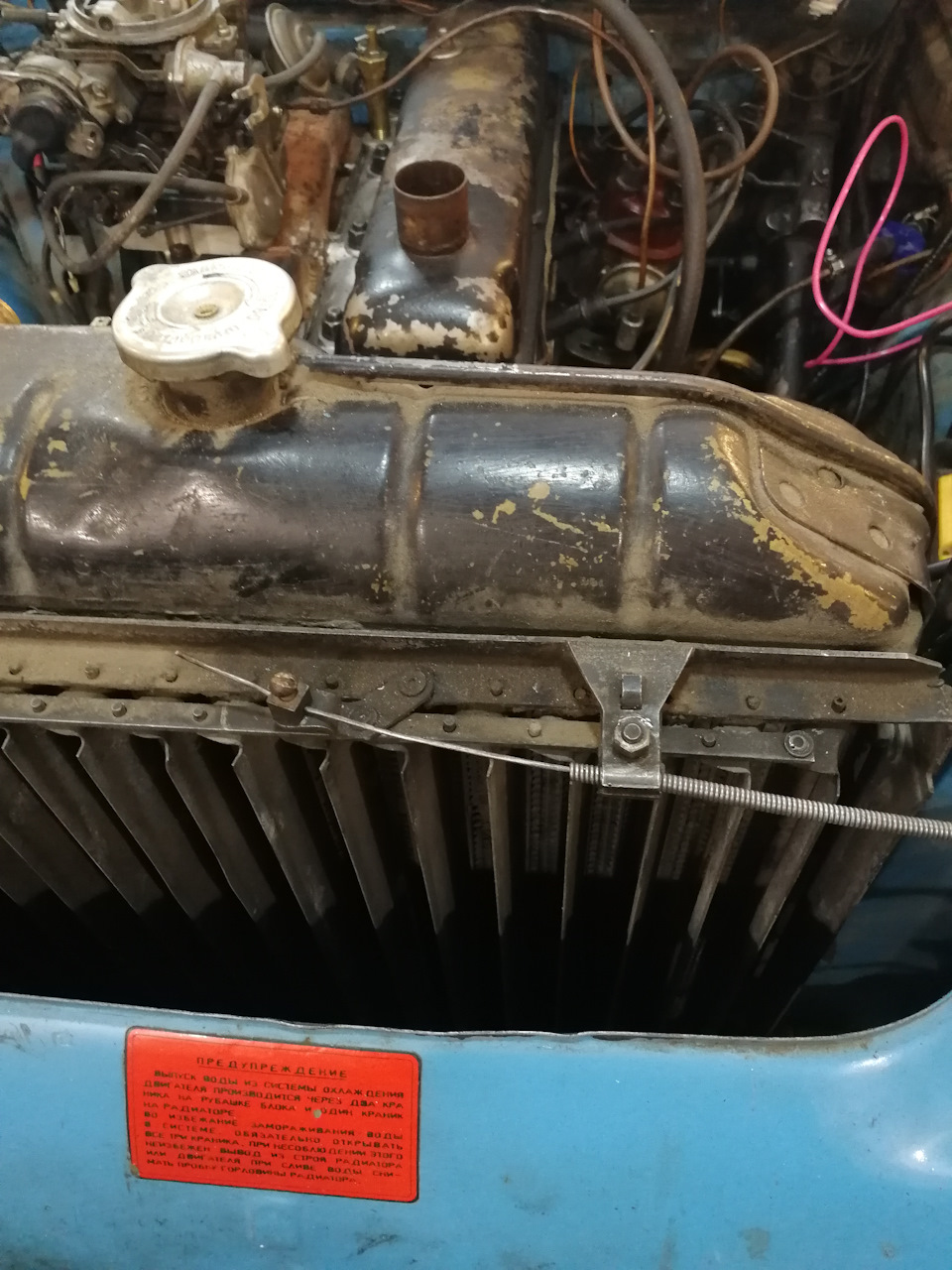

7. Установил радиатор. Пока залил воду и не зря.
Радиатор

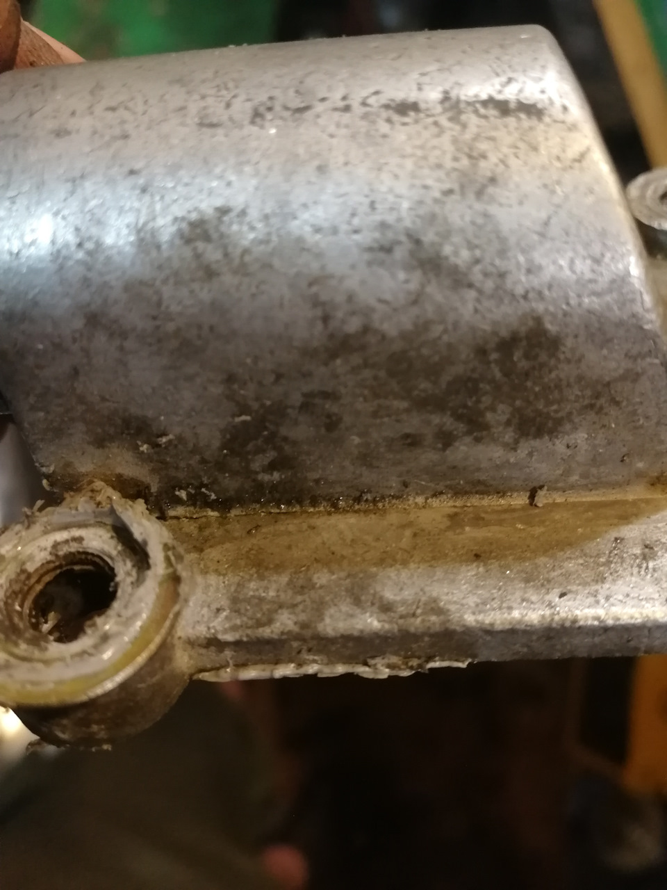

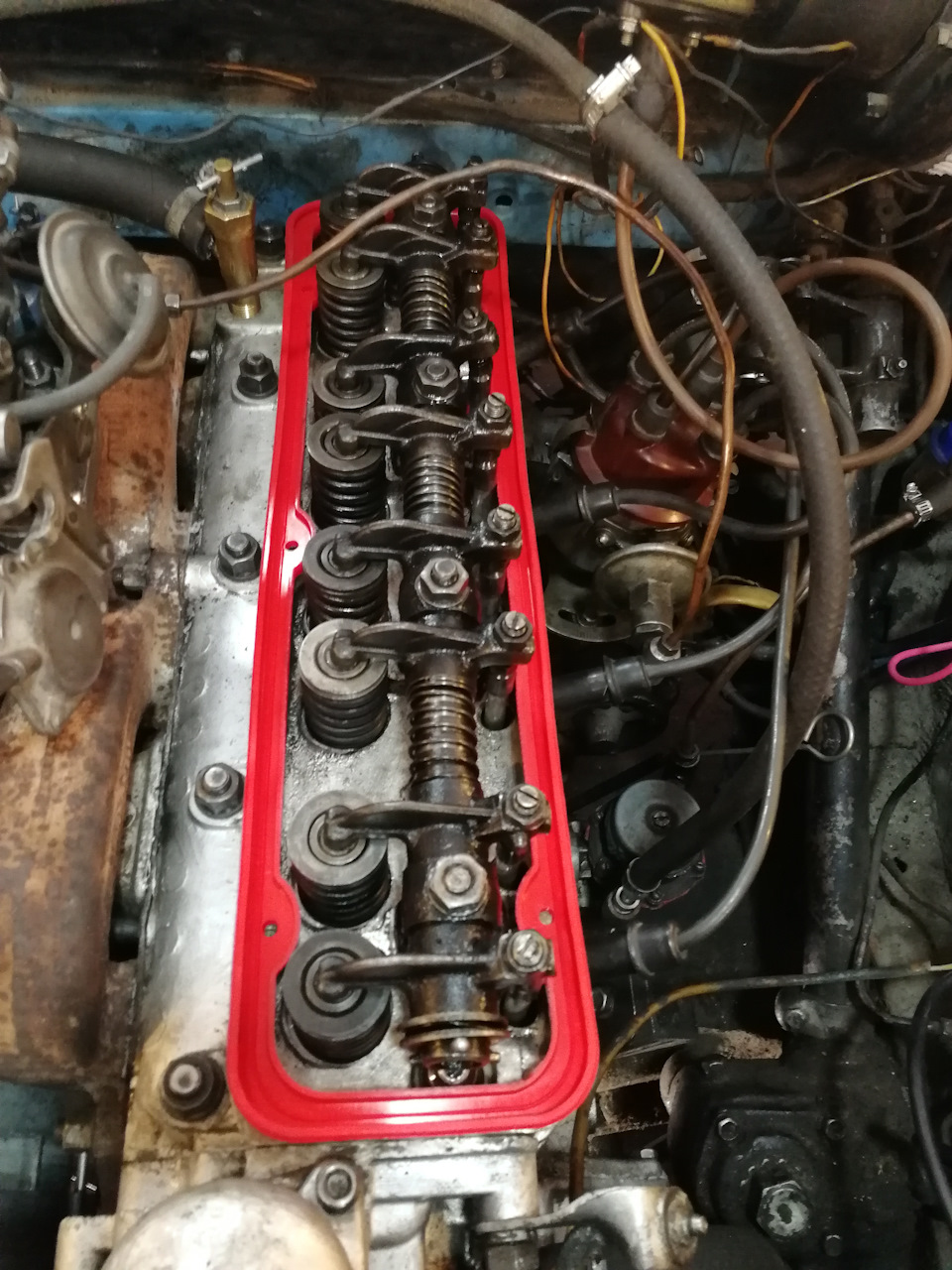

8. В прошлый раз выкладывал видео с холостым ходом. Тогда ни фига я его не настроил, хотя сказал, что якобы настроил. Стреляло в глушитель. При этом привод я переставил правильно. Коррекция зажигания не помогала. Полез в клапана, и оказалось, что регулировки нет в принципе. Как я их отрегулировал изначально — не понятно. В общем, регулирую снова, ставлю прокладку.
Красивая красная прокладка

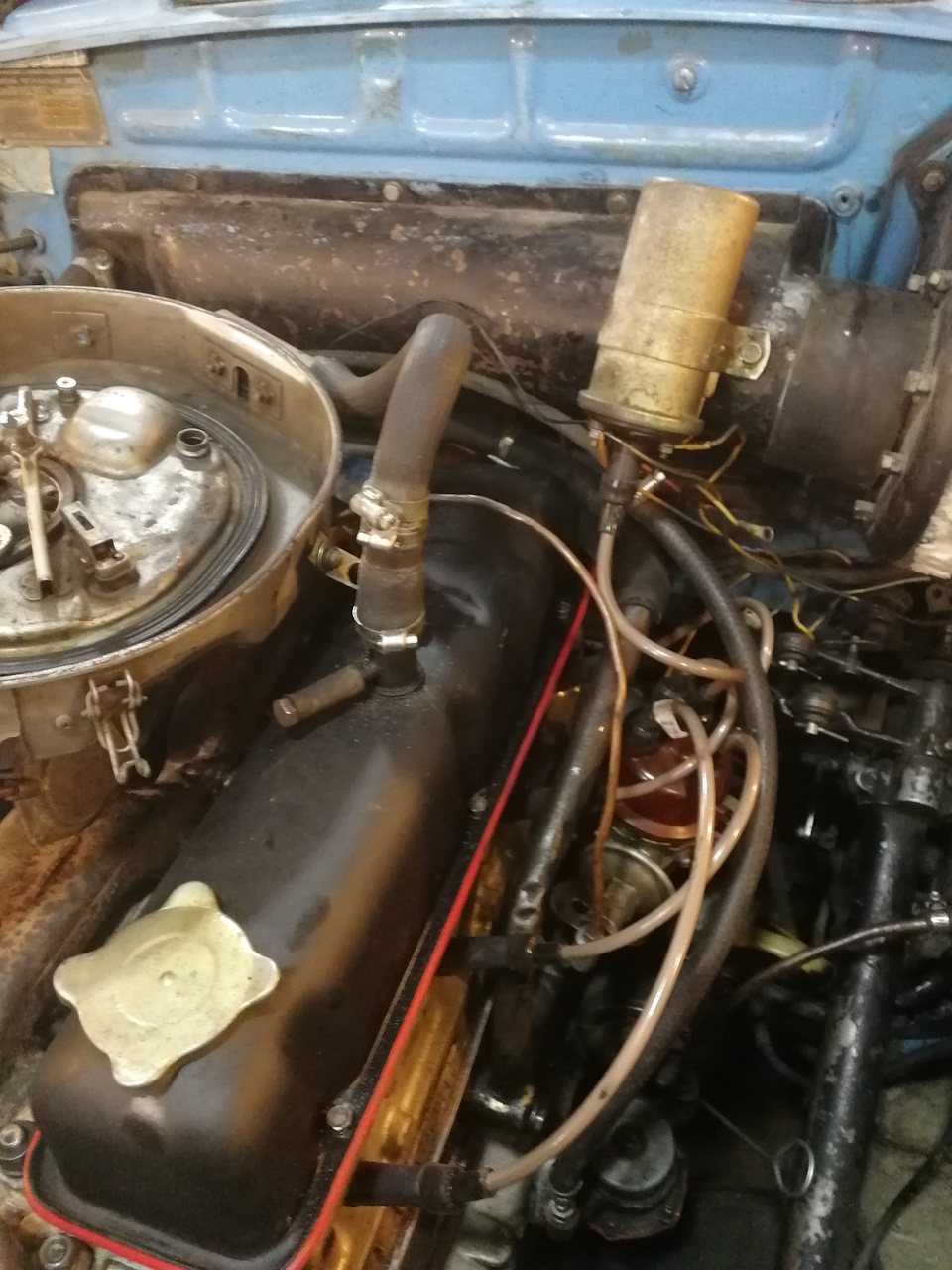

9. Ставлю клапанную крышку.
Крышка на месте

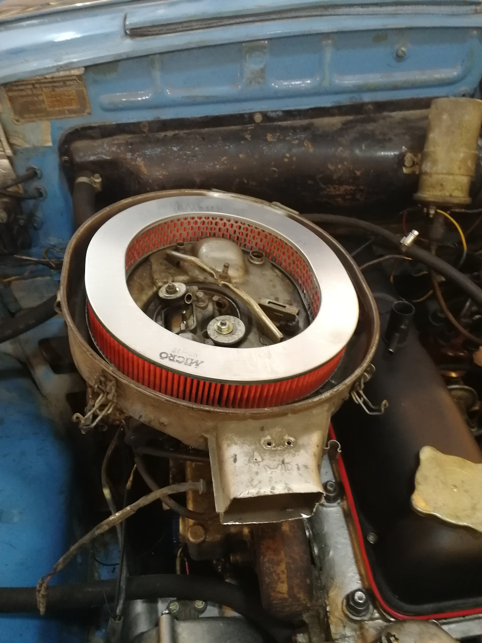

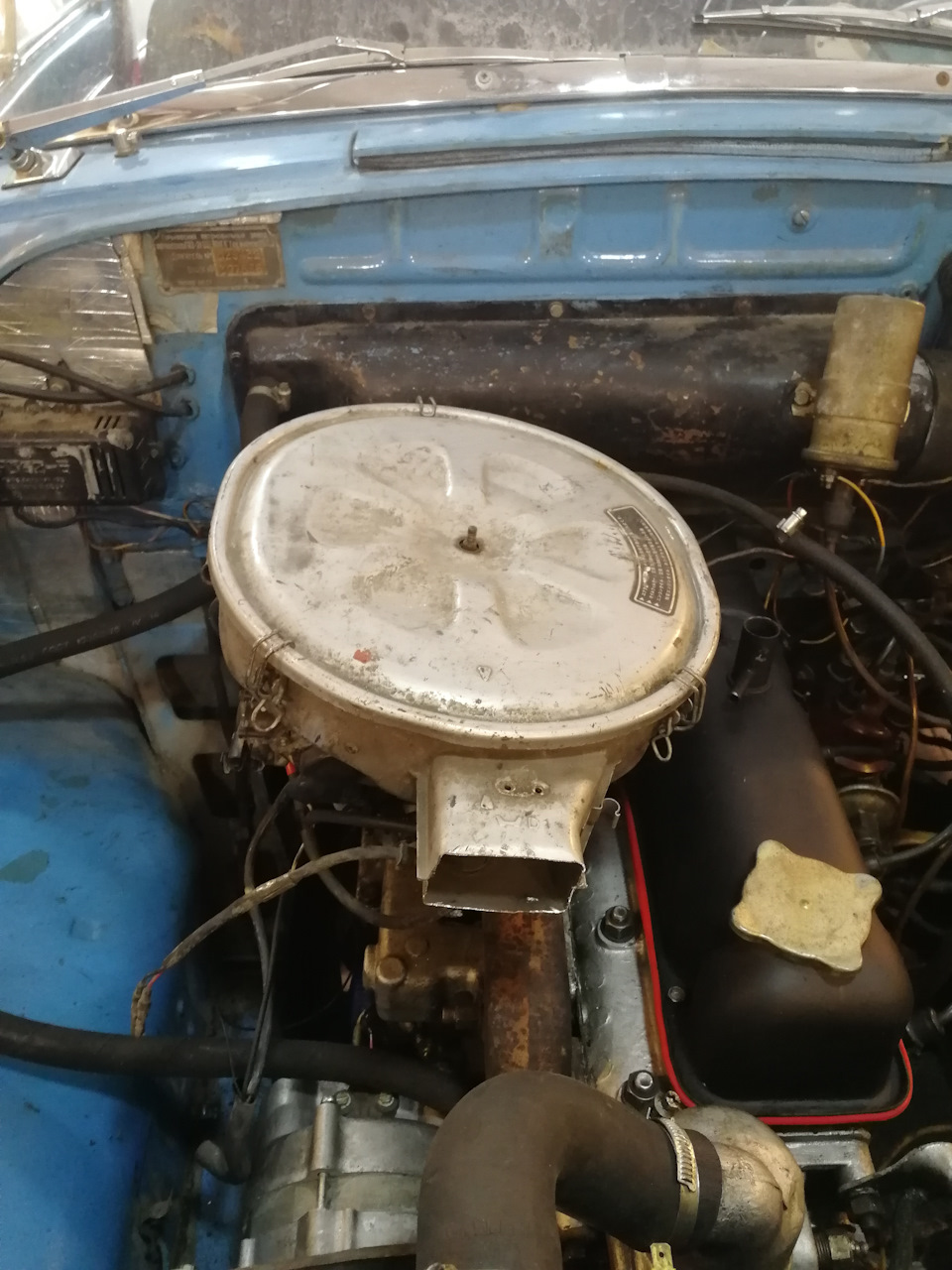

10. Ставлю карбюратор и ВФ.
ВФ
Карб в сборе

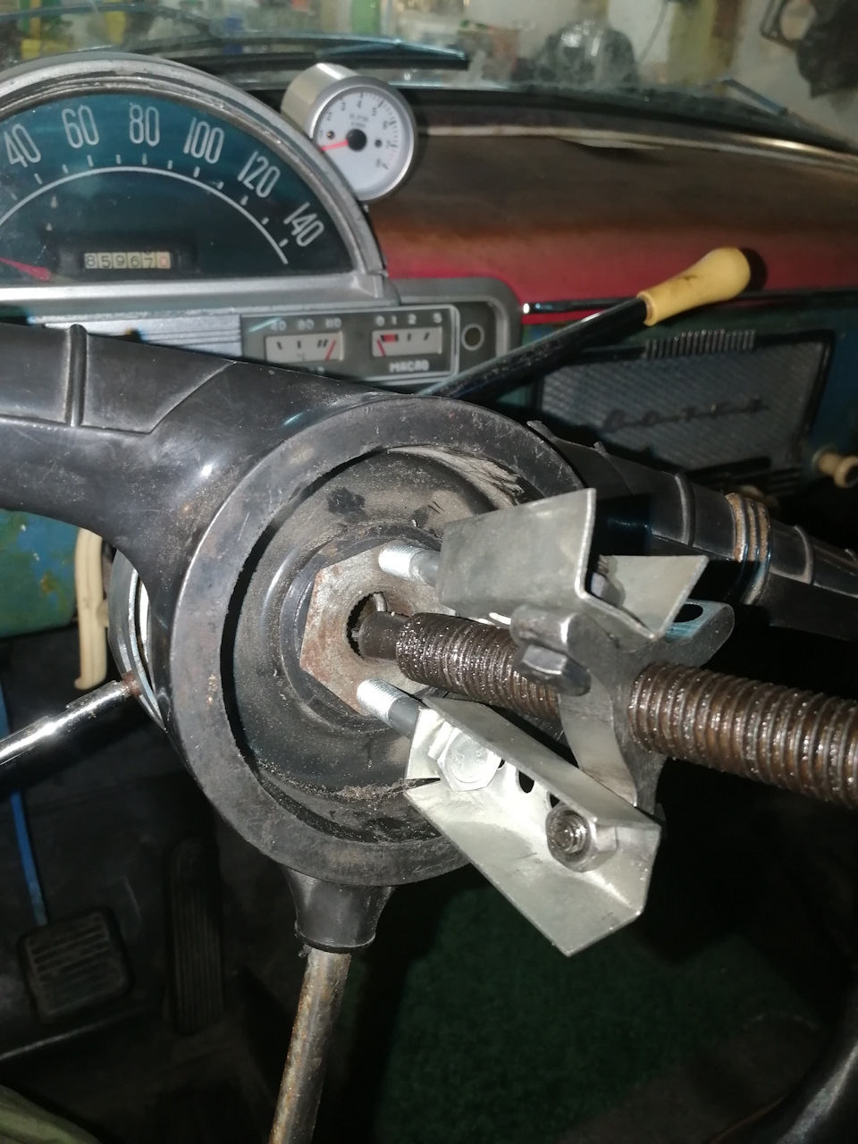

12. Снял руль и поставил на шлиц против часовой. так как стоял криво.
Колхозный съёмник

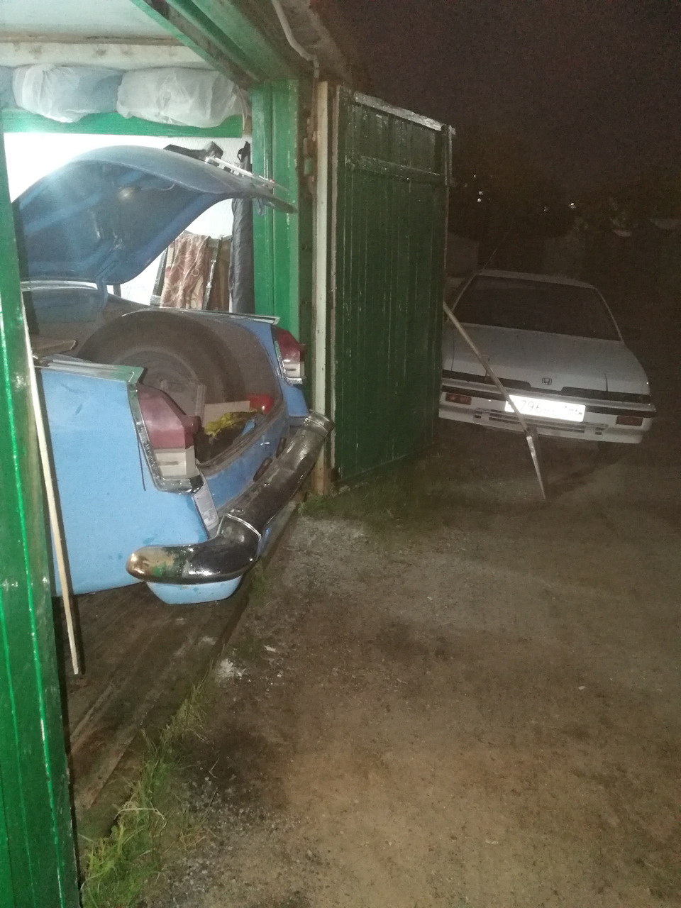

13. Завёл и чуть выехал из гаража, чтобы прикрутить до конца кардан. К слову, рабочий цилиндр сцепления теперь пришлось вывернуть максимально. Иначе не хватает хода. И то мало. Это получилось из-за другого сцепления, видимо, и изменения положения КПП в связи с новыми подушками. Что делать — пока не знаю. Сцепа работает, но включается вначале. Хочется попозже.
Первый сдвиг с места своим ходом

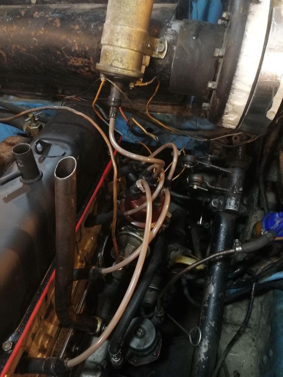

15. Соорудил закрытую систему вентиляции картера.
Система
Как-то так.

Мне не нравится вентилятор :unsure: Правда на фото точно не видно...но если у него нет большой плоской металлической ступицы, а крепится он болтами через мет втулки залитые в пластик...в общем такие вентиляторы с годами при выходе на большие обороты разлетались. У самого так случилось ...Бог миловал, обошлось без серьёзных проблем. Но были фотки от коллег с пробитыми капотами и радиаторами. Поставил 10 лопастный желтый с плоской мет ступицей. 8 лет - проблем ТРИ ТЬФУ нет.
Ещё не нравится шкив генератора. Подозреваю что его ручей широк и ремень будет плохо работать краями . При работе по дну ручья , площадь контакта заметно меньше и проскальзывание со свистом при номинальном натяге может стать нормой. Кроме того на глаз диаметр его великоват. Это ведет к низкой отдаче на малых оборотах и отклонение амперметра в минус на ХХ будет нормой...что неважно сказывается на ресурсе АКБ. Попробуйте изыскать шкив М-412 ну или от Волговских генераторов. Последние правда двухручьевые - но это простой ножовкой решается.
И наконец по вентиляции. Непонятно куда подключена труба от толкателей. В принципе при наличии отвода от клапанной крышки, отверстие на крышке толкателей можно просто заглушить. А вот отводом для малой ветви на клапанной крышке следует таки воспользоваться. Его следует подключить к соотв штуцеру на карбе ( при наличии такового) ну или обеспечить подключение к впускному тракту под карбом ограничив сечение вставкой в шланг жиклера порядка 1.5 мм в диаметре.
Ну и по поводу зазоров в ГРМ. После сборки мотора в течении первых сотен км ЭТО следует обязательно контролировать. И после контрольных протяжек ГБЦ тоже. Происходит обычная усадка прокладки под ГБЦ и зазоры плывут в направлении исчезновения. Потом ЭТО устаканивается на годы и сотни тыс км.
Просмотр сообщенияНиколай (01 Август 2019 - 09:15) писал:
дикие, полусантиметровые.
А вот это наводит на мысли о некоей ошибке при проведении регулировки, или постановке шестерни, или подклиниванию стаканов в блоке...
Обычно когда проблем нет, зазоры наоборот уменьшаются в связи с усадкой ( см выше)

ПС по клапанам. Может причина больших зазоров и прозаичной. При варианте " И так сойдет" при замене прокладки ГБЦ прямо на машине, в стаканчики попадает всякая бяка при проведении манипуляций по удалению остатков старой прокладки. Ну и если бяку из стаканов не выгрести, получим именно то что и произошло. Кстати ещё в стаканах бывают заусеницы унутре. Поэтому шуровать в них собственными пальцами следует осторожно. Меня как то до крови стаканчик покусал :unsure:
