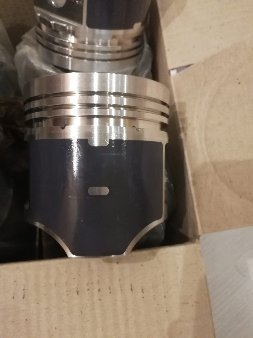

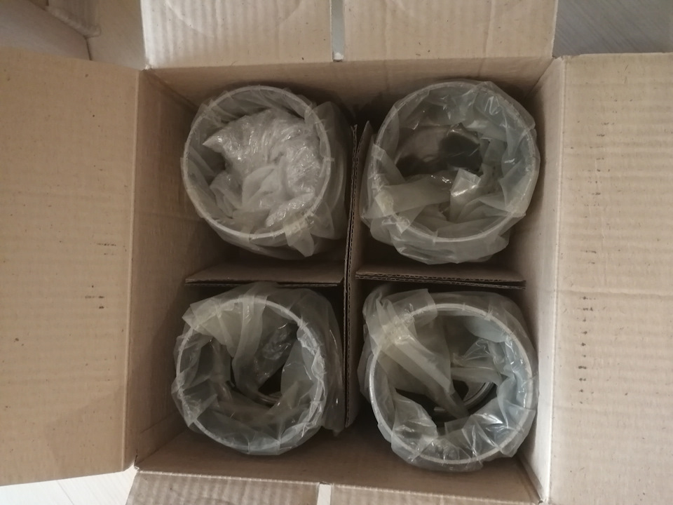

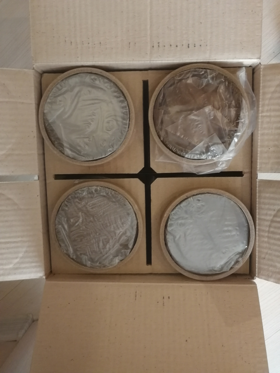

В предыдущих постах не все фото были доступны в связи с их большим количеством. Исправляю.
ЗиП, ч. 3.

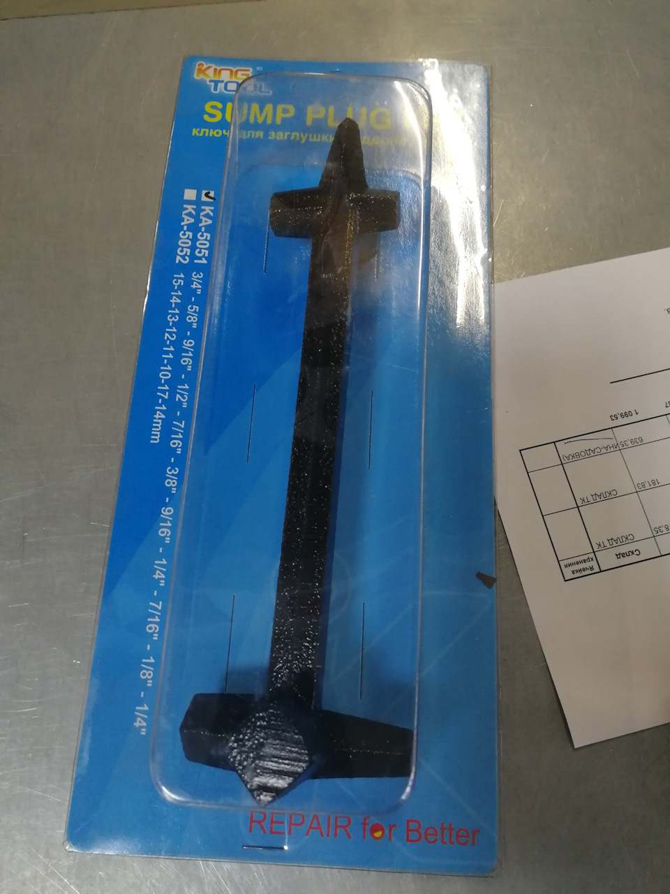

После обеденного перерыва поехал ещё втариваться. Купил:
— упорные кольца коленвала

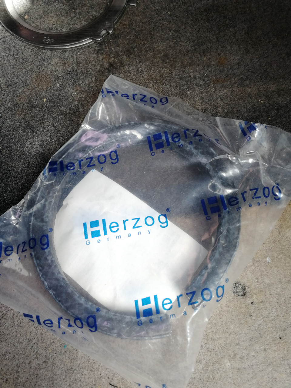

— набивку (какая-то германская "Герцог")
— ключ для откручивания заглушек коленвала
— весы для взвешивания поршней и т.п.

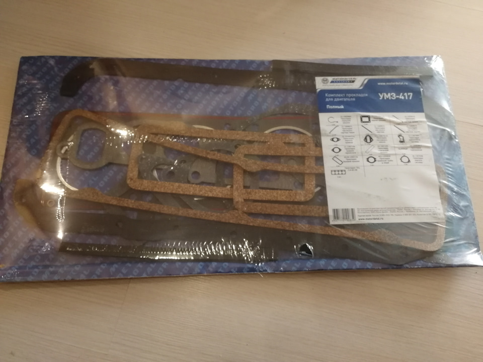

Вот он самый заветный моторокомплект
Набор прокладок
Решил из любопытства взвесить поршни, итог (гр.):
1 — 567
2 — 568
3 — 568
4 — 569

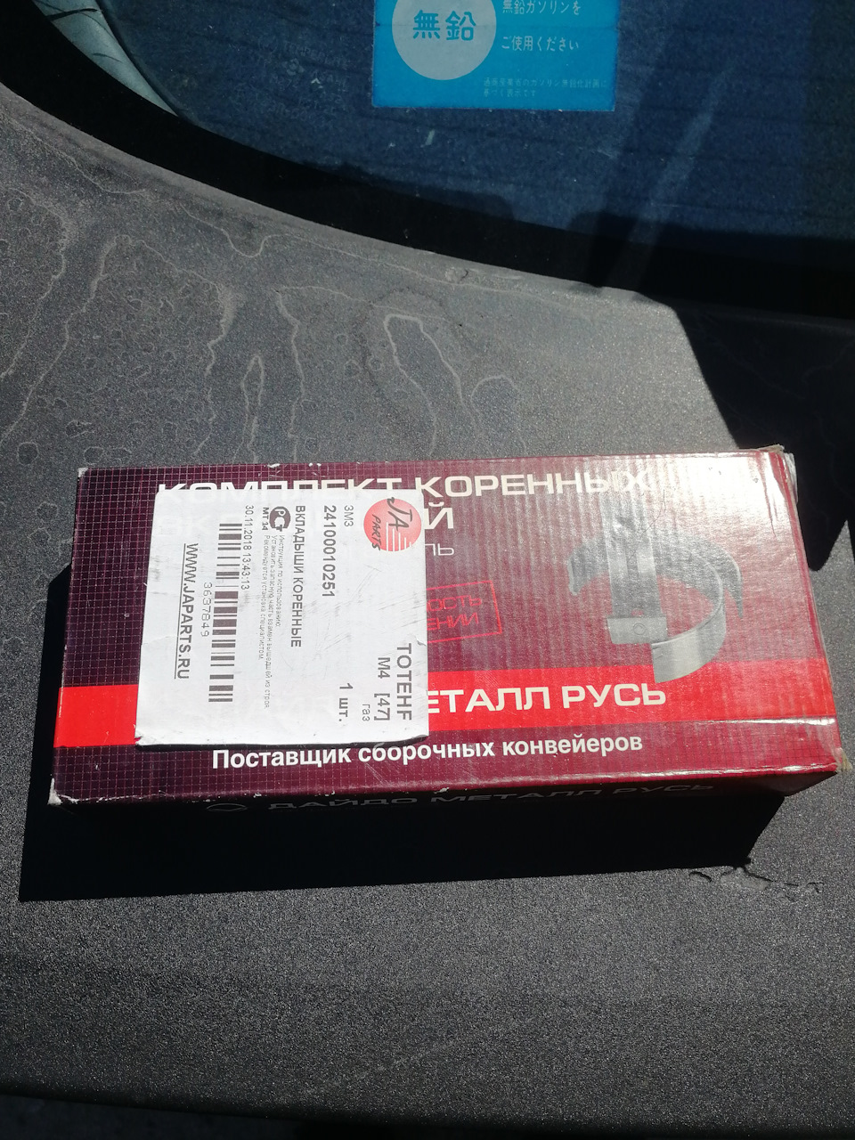

и взял коренные вкладыши

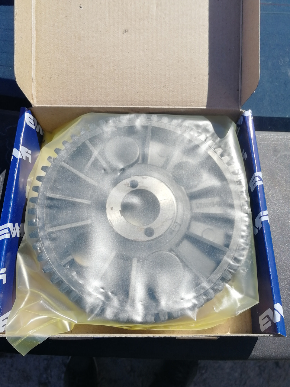

и шестерню распредвала, хотя затупил и надо было брать инжекторную за цену около 800 руб. а эта что-то около 1 300 руб! Хотя точно не знаю, может, есть какая-то разница кроме металла под датчик.

Шестерня распредвала не китайская, не?

Про черную шестерню не раз встречал мнение что это говно.
Герцог Китай обыкновенный. Этой всевдо немецкой, испанской, итальянской и прочей фигнёй все магазины завалены
Орел на мух не охотится
#287 Пользователь офлайн   Николай Иконка
  • Сообщений: 466
  • Регистрация: 27 Сентябрь 14
  • Город:Сургут
Отправлено 18 Август 2019 - 06:05
Просмотр сообщенияМихаил. (18 Август 2019 - 06:58) писал:
Потом брал ещё набивку, фирму не знаю, но она тоньше. В итоге, в связи с определенными обстоятельствами половина герцог, половина - тонкая.

Его может от кривой стохи колбасит из-за не настроенного карба Кейхин-2. Впрочем, я думаю больше 3000 км этот двигатель не проедет. Коля совершенно прав, что уже закупается новыми запчастями. Интуиция. :rolleyes: Но китайскую шестерню распреда я б вернул в магазин к чёртовой матери. Повадились продавать говно китайское по цене фирмы. Только белая шестерня ЗМЗ. Отлично ходит на скоростном моторе.

3. Был в двух магазинах, везде черные. Вернуть не вариант уже, естественно. Надеюсь, что обильная смазка шестерен продлит жизнь.

"Только белая шестерня ЗМЗ."
Откуда такая уверенность?
#300 Пользователь офлайн   T1974A Иконка
  • Сообщений: 5 412
Отправлено 18 Август 2019 - 23:43
Личный опыт. Текстолитовые стучать быстро начинают, чёрные дешёвые вообще разваливаются. Фото показывал. Белые ЗМЗ ходят без проблем. При 3400...3800 оборотах крейсерских.
