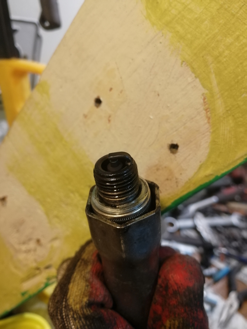

Вернулся из отпуска, зарядил аккумулятор и пошёл запускать Волгу, чтобы перегнать в гараж. Нужно кое-что доделать после кап. ремонта и убедиться, что авто можно эксплуатировать.
Запустилась тяжело. После прогрева на холостых периодически глохла, как и раньше. Одна из версий была у меня — бензонасос: он подтекал сверху. Поставил на всякий случай электрический для проверки. Тоже самое. Вторая версия, более очевидная, нехватка топлива. В любом случае до гаража доехал. Нужно было ещё регулировать кулисы КПП и разобраться со сцеплением.

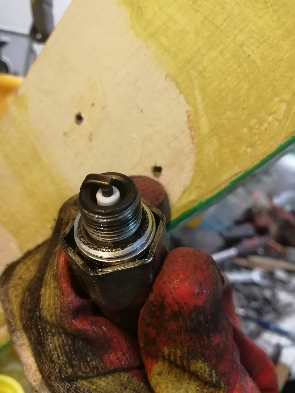

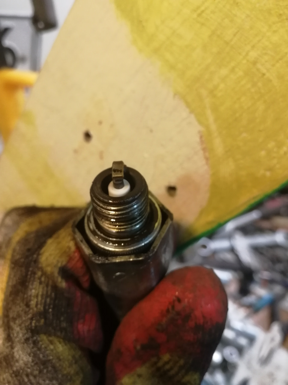

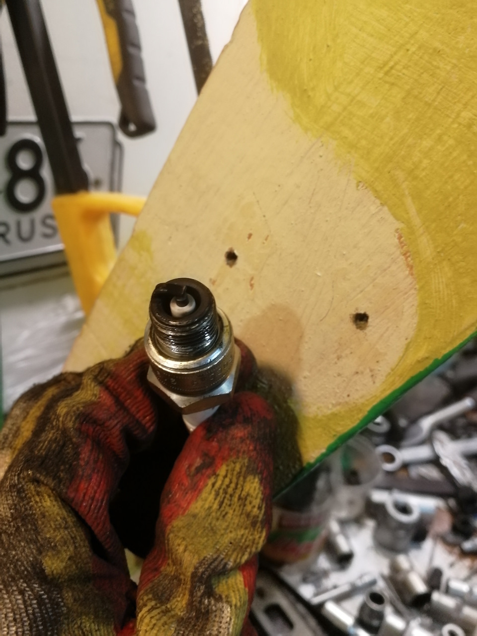

Вывернул свечи и вот какая петрушка: первая свеча слишком чёрная, остальные — слишком белые.
1
2
3
4
Получается, в 1 цилиндр попадает больше, чем нужно, а в остальные — меньше. Вывод: карба Кейхин-2 не хватает ни для холостого, ни для движения, потому что то на оборотах мотор начинает изрядно колбасить, и авто едет только газ в пол, когда уже приоткрывается 2 камера. Проводить сверление жиклёров пока не собираюсь, да и свёрел таких нет. Соответственно, надо ставить либо К-126ГМ, либо К-129. На первом сломан механизм подсоса, поэтому пока, видимо, поставлю К-129.

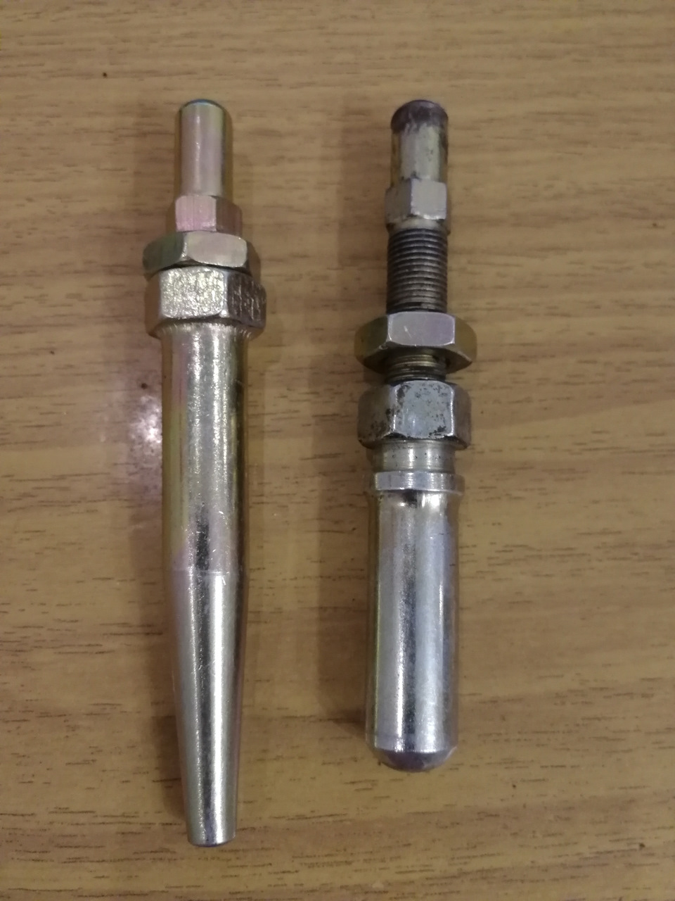

Со сцепой следующая история. После установки мотора на новые подушки, установки нового сцепления, штока РЦС перестало хватать. У меня РЦС Фенокс, в магазинах продают другие штоки. Купил такой, он длиннее, как мне и нужно, но форма другая, уже по сравнению с моим. Попробую поставить, надеюсь, работать будет. Ещё на подрамнике видны следы подтекания тормозной жидкости. Но откуда они - понять не могу, трубки и шланги сухие, ГТЦ тоже.
Новый и мой

Я не понял по фото, первая свеча чёрная и мокрая. Или замасленная? Передоз топлива в первом цилиндре при норме в остальных это странно. Может так заливать только четвёртый. Потому, что впускной коллектор и весь двигатель немного наклонены назад от горизонтальной оси. Если это масло, то жопа. Сие говорит о том, что в первый цилиндр гонит масло откуда то. Либо через доработанный поршень просасывает, либо через прокладку ГБЦ. Проверь затяжку шпилек ГБЦ в районе первого цилиндра, динамометрическим ключом: должно быть 70...75НМ.
Про карб "Кейхин" я предупреждал. :rolleyes:
В общем исходя из ситуации если ты хочешь сам сделать двигатель чтобы он ездил хорошо, тебе придётся его перебрать ещё два раза. Проще спецам 40 000 заплатить на самом деле. Только их найти ещё надо, кто именно 21-й Волгой занимается. Многие просто берутся, ничерта не понимая в том, что они делают. У нас автосервис сейчас ужасный. Работают там архаровцы, которые просто умеют крутить гайки, иномарки кувалдой чинят, а бабла берут как за квалифицированную работу. В случае с 21-й отношение будет ещё хуже, типа а, она больше 80-ти не ездит, так сойдёт. В общем искать надо кто будет делать. А самому в твоём случае возиться - только мучать себя и время убивать и запчасти. :)

Отправлено 15 Сентябрь 2019 - 20:18
Просмотр сообщенияT1974A (15 Сентябрь 2019 - 20:13) писал:
Антон, а на остальных свечах масло не заметил?
Это не масло. Хотя перепроверю. Я всё-таки пока рассчитываю на сделанный мной двигатель. :rolleyes: Я понимаю, что его уже приговорили. :lol: На это уже отвечал неоднократно. Всё же это преждевременно. Двигатель ещё не работал даже с карбюратором, который ему положен.

Отправлено 15 Сентябрь 2019 - 20:35
Shurick422:
Нет. :huh: Изоляторы вон беленькие, а что юбка закопчена, так там состав смеси бог знает какой, плюс двигатель был толком не обкатан, рановато делать выводы. Но вот первый цилиндр это супер. B)
#312 Пользователь офлайн   салгир Иконка
Отправлено 16 Сентябрь 2019 - 05:18
На резьбе масло и на боковом, вроде тоже, цилиндр плохо работает, надо прокатиться и посмотреть. Похеру какой карб, хоть капельницу с заслонкой ставь.
