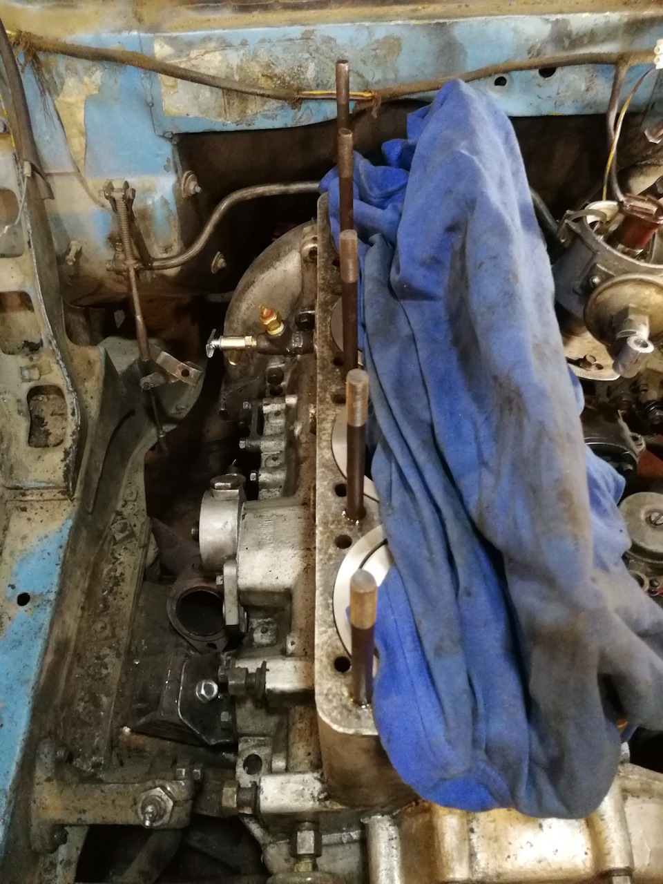

Сборка мотора, ч. 5
Сборка мотора продолжается.

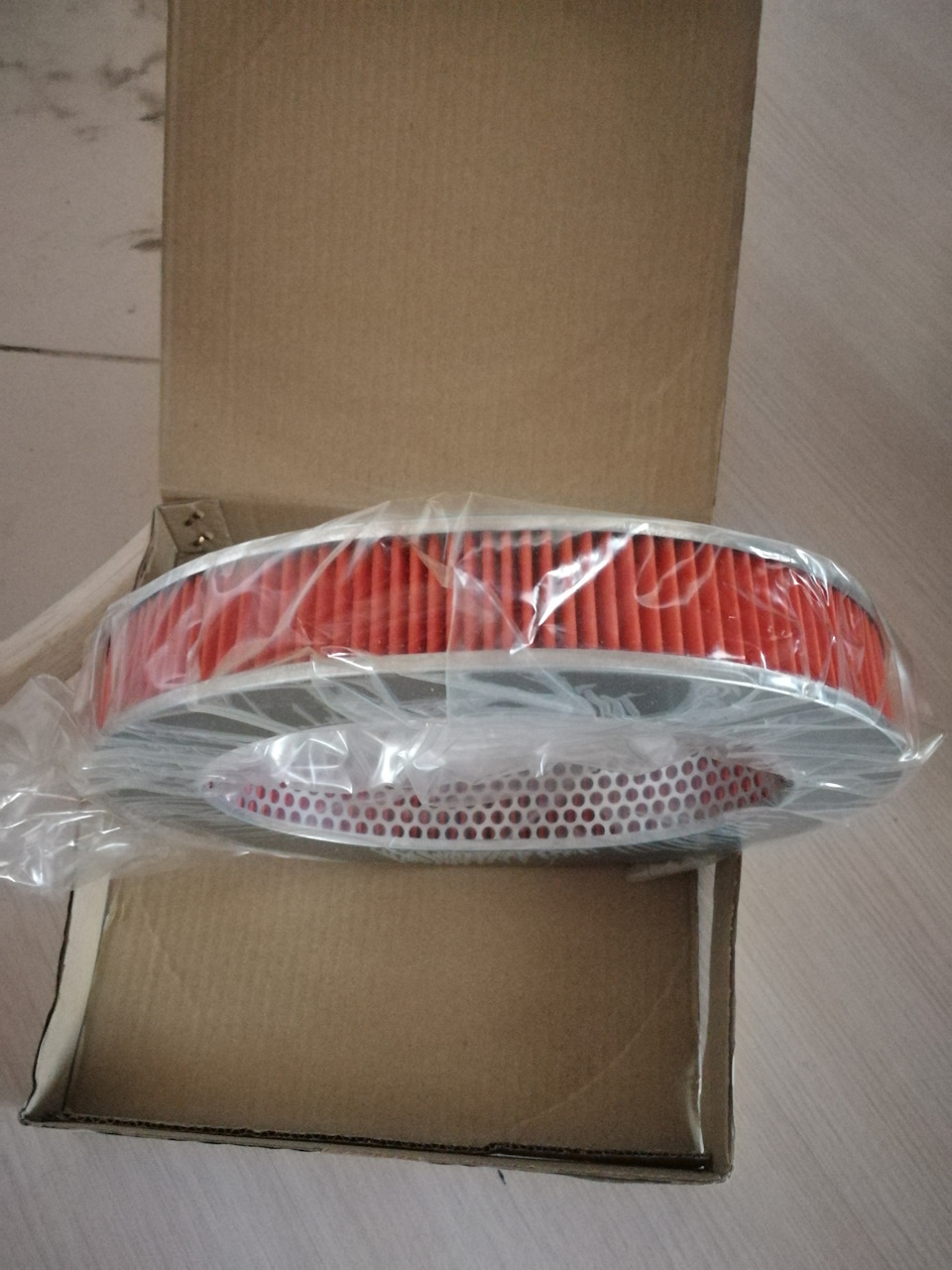

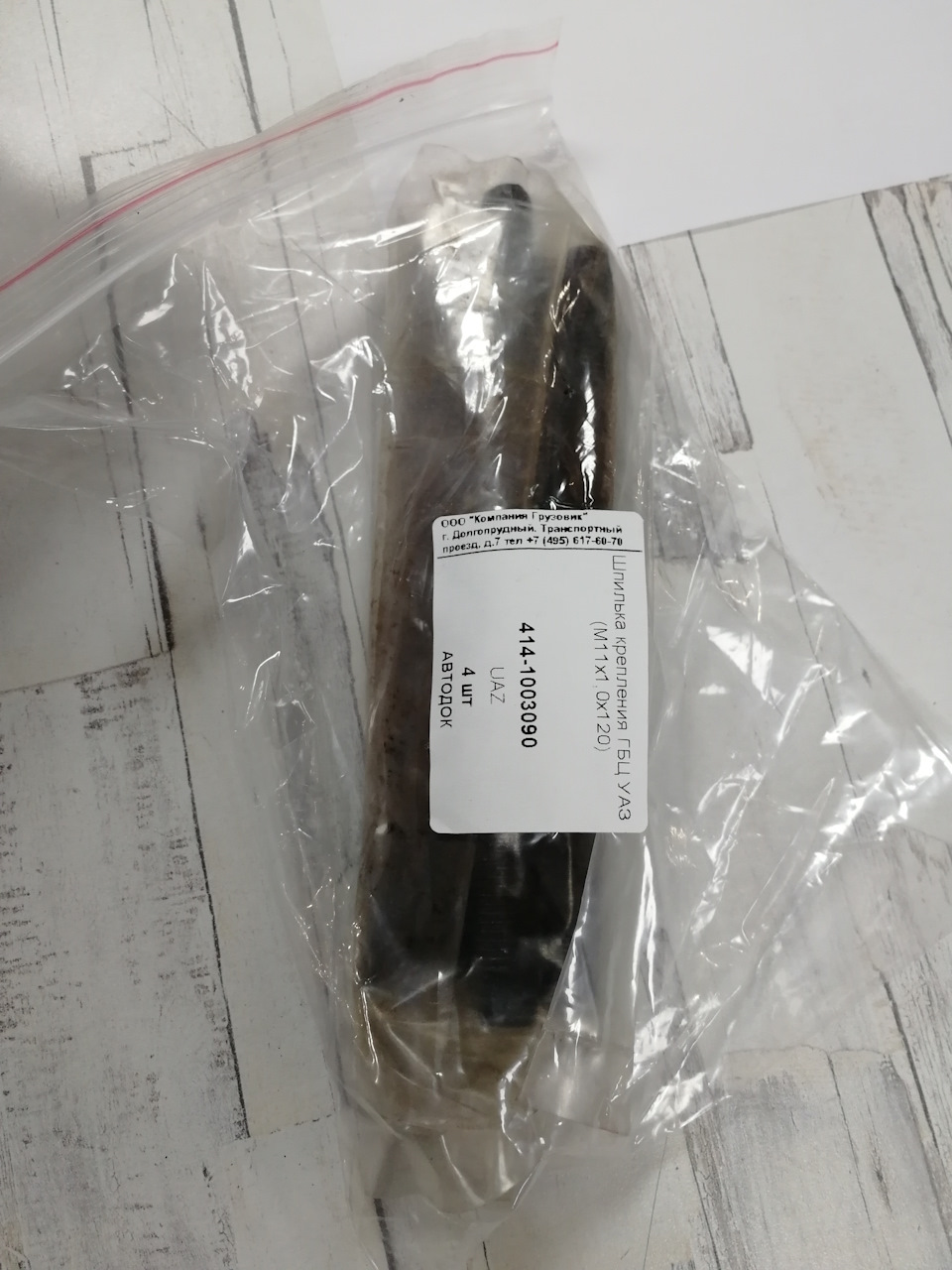

1. Забрал оставшиеся шпильки, а также воздушный фильтр. Карб планирую ставить японский Keihin 2. Лишний корпус для в/ф для него имеется.
Шпильки
Фильтр AV-44

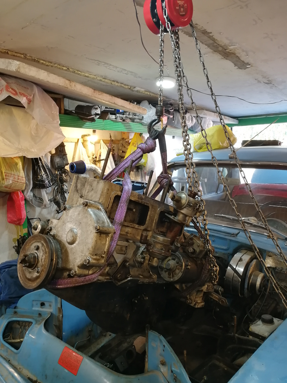

2. Инсталлирую мотор в Волгу.
Рабочий момент

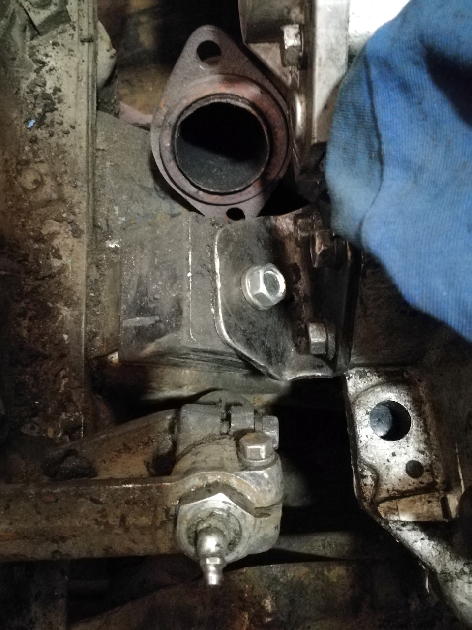

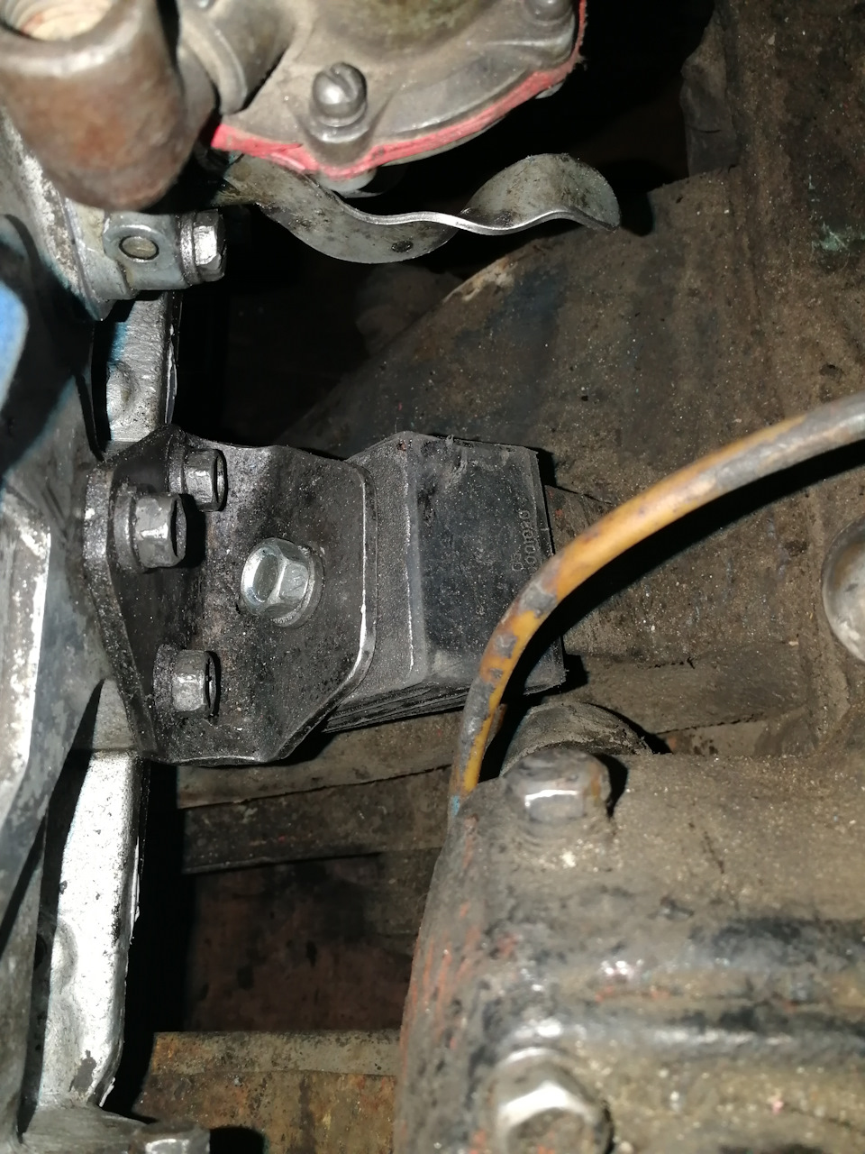

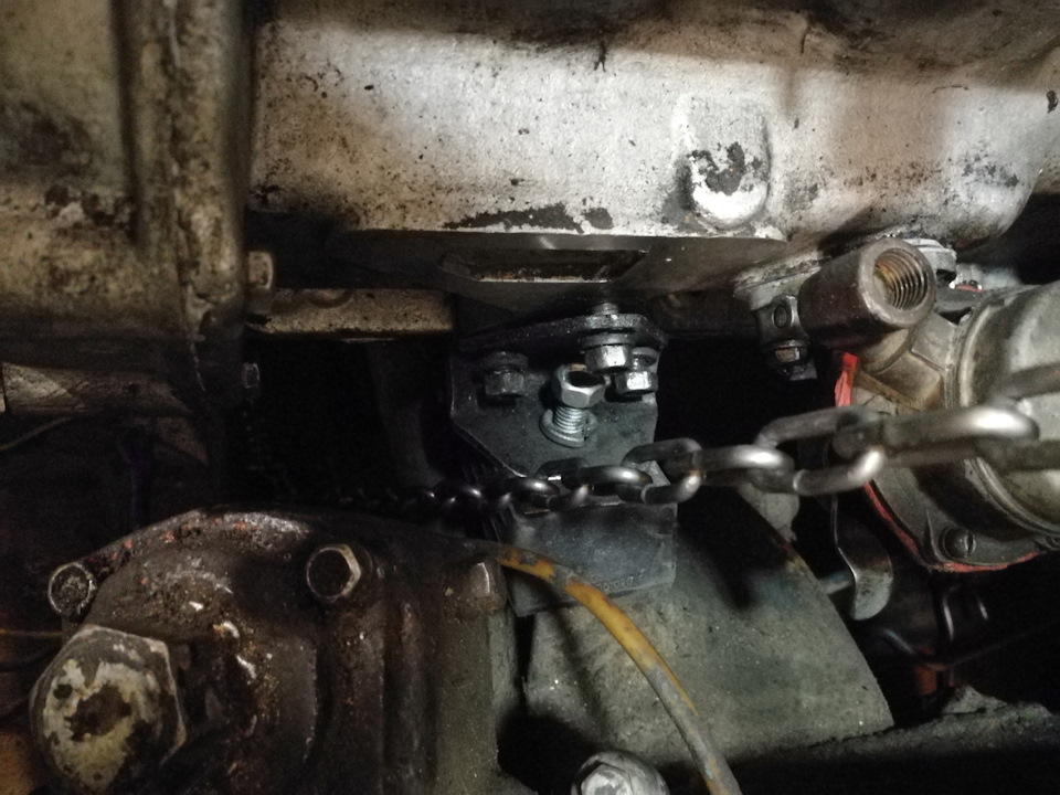

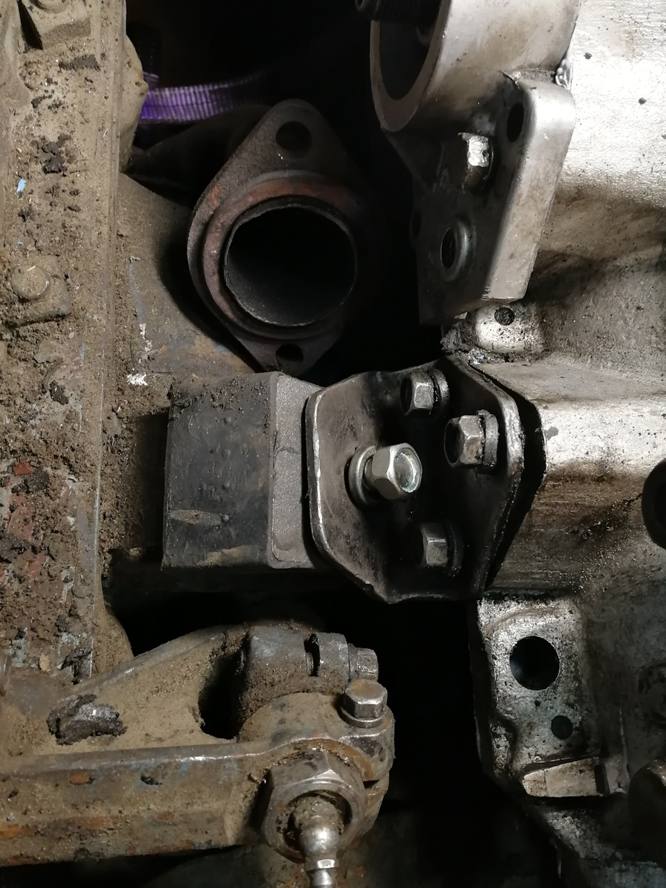

3. Пришлось повозиться с домкратом под КПП, чтобы установить третью опору. Справился. На новые подушки мотор сел не сказать чтобы идеально. Пришлось уши ослаблять и наживлять основные болты, потом уже протягивать. Уши изменили слегка свою форму.
Ослабленное левое ухо
Ослабленное правое ухо
Левое затянул
Правое затянул
Двигатель теперь сидит иначе, кажется, что выше. Раньше маслофильтр был ближе к лонжерону, насколько помню. Теперь влезет и длинный, наверное. Но уже куплен короткий.
4. Собрал всё внизу. Карданный вал наживил пока на 2 болта, 2 остальных с неудобной стороны. Прикручу позже после того, как сдвину авто назад. Возможно, после запуска. Фото, естественно, не делал.
5. Установил тягу педали газа. Правда, карб под трос, но, думаю, переделаю дроссельный узел под тягу.
Тяга педали газа

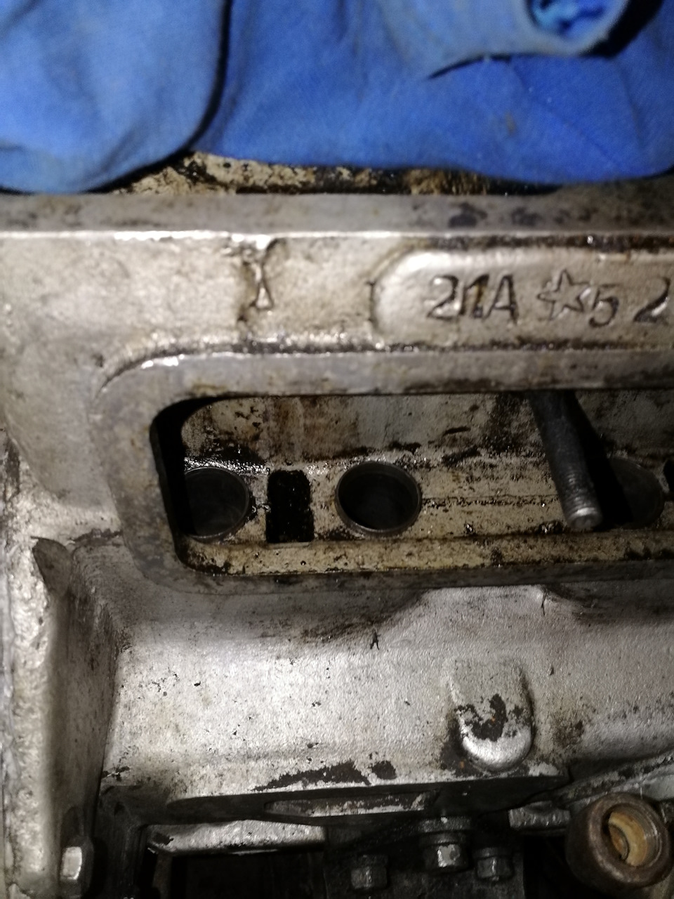

6. Почистил и поставил стаканы.
Стаканы на р/в

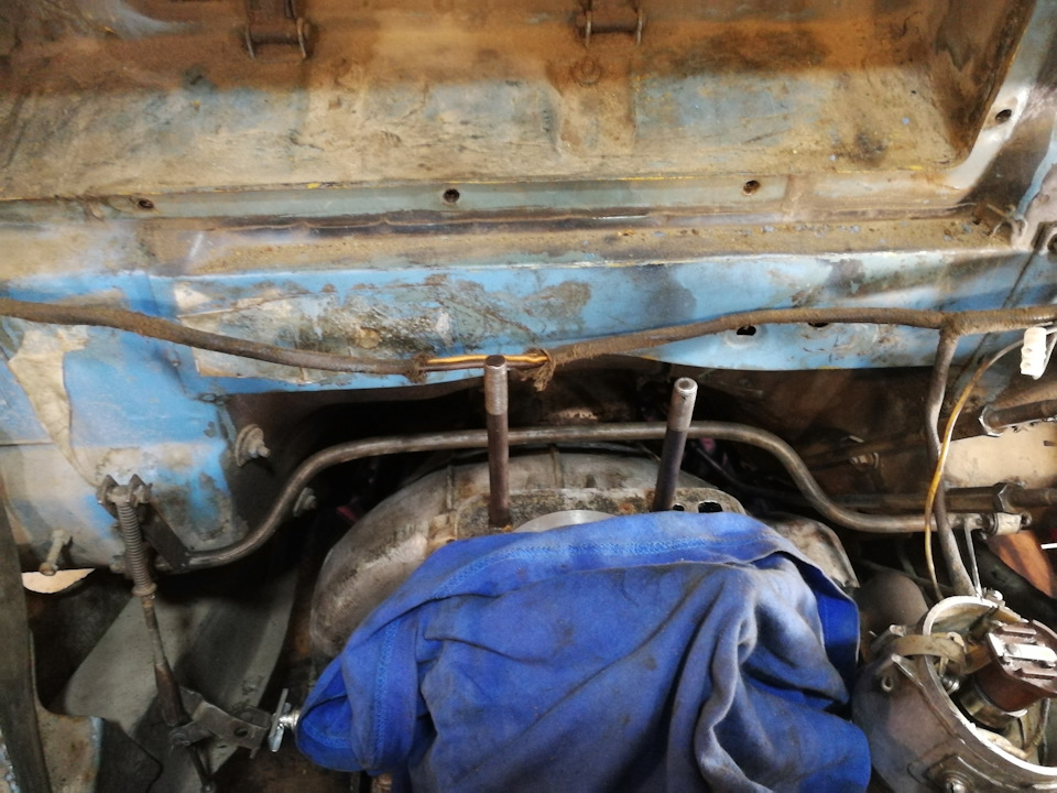

7. Закрутил оставшиеся длинные шпильки.
Левый ряд шпилек на месте
Теперь перехожу к ГБЦ. Буду ставить от ЗМЗ 24Д. Она досталась мне фрезерованная, клапана визуально без нареканий. Но притру их. Больше никаких операций с ГБЦ не планируется.
