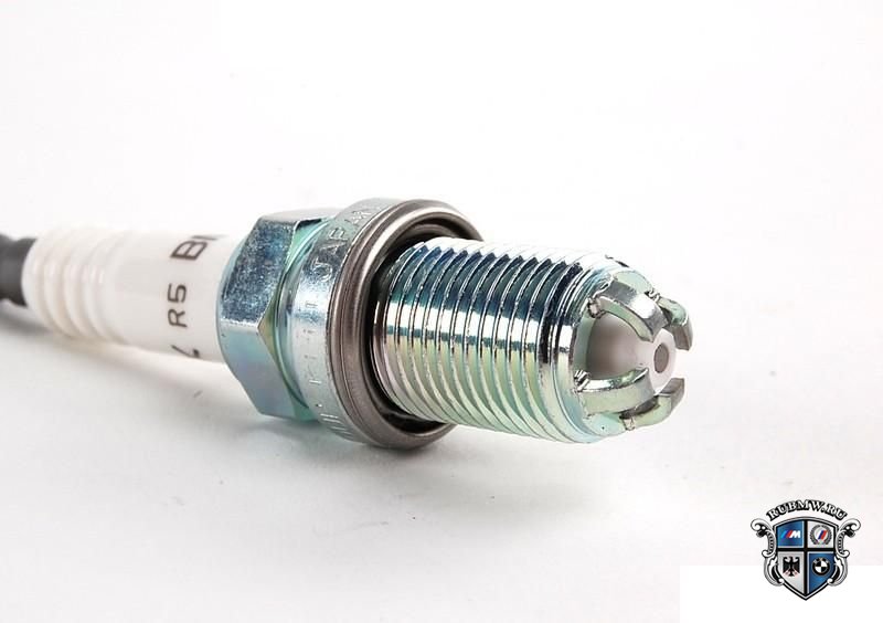

В общем поскольку "плазмофоров" больше нетю, хочу поставить многоэлектродные свечи NGK. Калильное число у них с учётом термостата на 70* думаю должно быть не 6, а 5. Рылся анадысь весь вечер в ихнем каталоге, получилось, что надо искать свечи NGK BUR5HQ. Это бишь с волговской укороченной резьбой. Не смог найти, есть только NGK BUR5ET - но эти с длинной резьбой:
Проставки колхозить не хочу, лень мне. С волговской резьбой есть только с одним боковым электродом NGK B7HC или B4H или NGK-№18 - всё в этой теми упоминали, но это обычные:
Карочи - это я не соображаю или многоэлектродных NGK с укороченной резьбой не существует в природе?

В многоконтактных свечах, искра проскакивает только на один контакт, тот до которого меньше зазор. Остальные контакты сидят на скамейке запасных. У меня в двигателе зажигание электронное на 131 коммутаторе с катушкой Б-116, и 92 бензин. Я перепробовал много свечей разных производителей, Энгельс, Brisk, NGK, особой разницы не заметил. Я остановил свой выбор на двухконтактных свечах NGK V-Line BP6H №18 Япония, очень понравилось качество изготовления, при вполне бюджетной цене. Главное, чтобы зазор был 0,9 мм. и калильное число соответствовало. Если идут пропуски зажигания, то виноваты не свечи, а пропускающие маслосъемные колпачки на впускных клапанах. И лучше не экономить, а сразу поставить колпачки Victor Reinz 702728300 FPM (фторкаучук) от грузовика Мерседес и забыть о них на долгие годы. Если на резьбе свечи есть масло, то маслосъемные колпачки, на впускных клапанах, однозначно под замену. Покупать на наш не форсированный двигатель дорогие свечи не вижу смысла. После зимы, также полезно навалить по трассе, чтобы вся грязь на свечах и цилиндрах выгорела и котлы почистились.
V-Line это фактически двухконтактная свеча, имеющая два зазора.
Да, это я всё читал. :)
Не согласен. Я 2 комплекта "Плазмофора" выкатал по 50 тыщ км каждый, в них зазор не регулируется - так они когда выгорали больше допустимого - аккурат рывки и появлялись. После смены свечей рывки прекращались. А щас я просто на А-17 ездил, дешёвый Бош турецкий, они за год видно подгорели, вдобавок А-17 актуальны с термостатом на 85 градусов. А я откатился на 70 и они видно холодноваты для таких условий. В общем нада сделать откат свечей к А-14. Вот ищу на что сменить. :)
