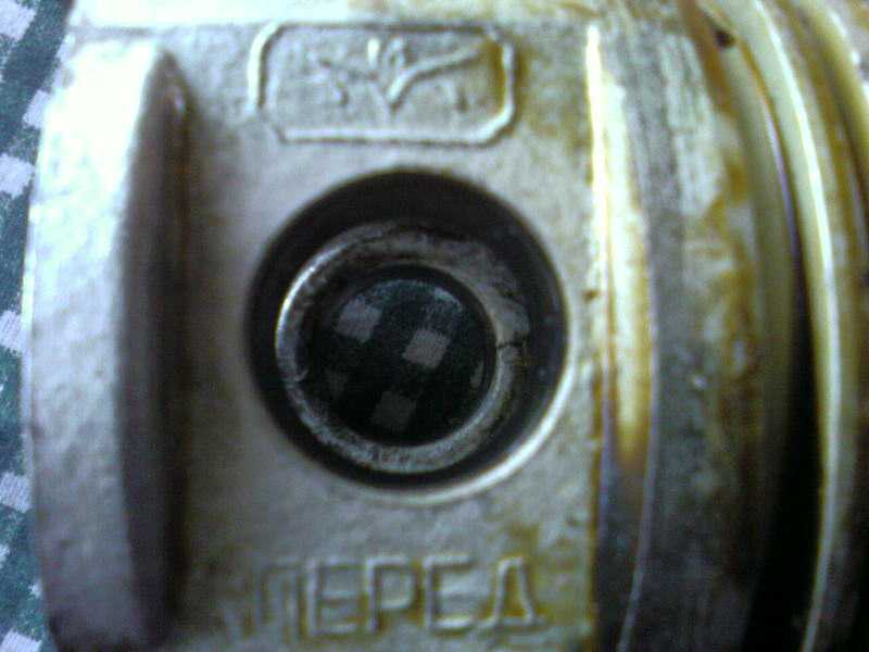

Слева родная (так думаю)
А справа от что? Как-то у меня такие попались, сказали что подходит. Ето так?
Диаметры и все остальние размеры совпадают, просто камера плохая.
Я имел виду что конструкция другая, проблем ли ето?

боюсь, может оказаться, что тепловое расширение у них отличается, соответственно зазор другой делать нужно будет. Хорошо бы узнать, от чего оно и делать зазор в соответствии с инструкцией.

А в смысле в чем проблема то? Ну нет у него прорези в юбке. ИМХО главное чтобы их было четыре. Ну а как качество,кто знает. Главное по моему,ширина канавок под кольца. Так как помнится существовали 2 варианта с узкими и широкими кольцами.Ну и чтобы в гильзы под собственным весом не проваливались но рукой легко двигались.

Ето и имел ввиду что нет прореза, а внутри ест какое-то кольцо, говорят про намаление температурного разширение. Ест 4 - достались с машины, владелец не помнит откуда и как купил. Продавцы в магазине говорят что сейчас ест только с прорез, такие не видели. Может быть сделани здесь в Болгарии 20 лет тому назад , а может быть и для ГАЗ 24 ето.
Другое фото
Там непонятно ЗМЗ
или ВМЗ (был у нас такой завод Вазовски Машиностоителни Заводи)
Сообщение отредактировал Танк: 23 Май 2009 - 15:06

Просмотр сообщенияjam (13.10.2006, 12:15) писал:
Там непонятно ЗМЗ или ВМЗ
Это фирменный знак ЗМЗ.

Правый поршень на фото в первом сообщении темы очень похож на те, что сейчас идут в комплекте поршневой для УАЗ и ЗМЗ-21. Там поршни сейчас с маркировкой 53-ххххххх.

Спасибо болшое, не знал. ИМХО если ЗМЗ то можна ставить.
В одном магазине видел такие, продавец говорил что от грузовик ГАЗ 5Х, но подходит и для Волги.
