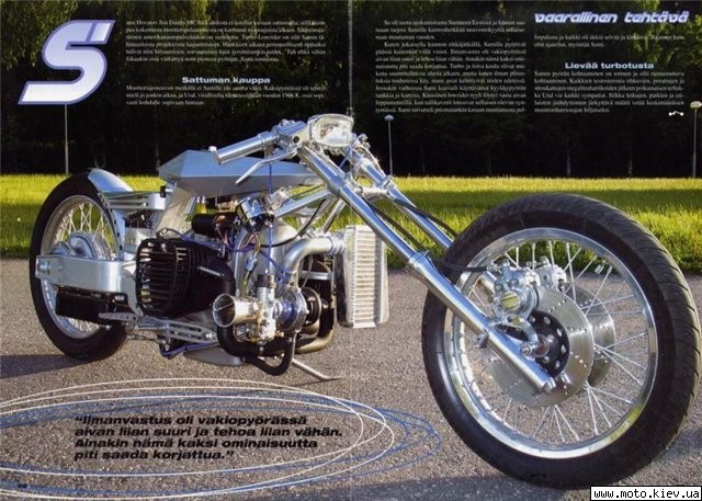

Данная идея имеет место жить, но не в этой ветке :rolleyes:
Я знаю мотоцикла, который работает по такой же схеме... и нормально работает....
Агрегат зверь!! Красиво!

а чо за мотоцикл можно поподробнее?? просто интересно, вживую еще ниразу не видел турбированных мотоциклов, кста мож кто знает оооочень маааленьккие турбины (на двиг обьемом 650кубиков), я бы с огромным удовольствием поэксперементировал.

Я турбирую свой МТ-11 - жаль картер по расчетам не выдержит... Турбина Garrett 25.... а на практиве посмотрим... усиляю я его... дополнительные ребра жесткости, анкерные болты...
Вот фото каса...
Бешеный ты человек, Паш...
Николай Никифорович мне жаловался: «Я порвал почти все картеры от моторов BMW R51, которые только смог найти: до 50 л. с. еще держит, а потом – пополам. Только позже сообразил: на картер в районе маховика нужно надеть стальной обруч – наподобие тех, что опоясывают бочки. Примитивно, но сработало: картер стал выдерживать тройную нагрузку!»
http://moto.zr.ru/articles/56856
