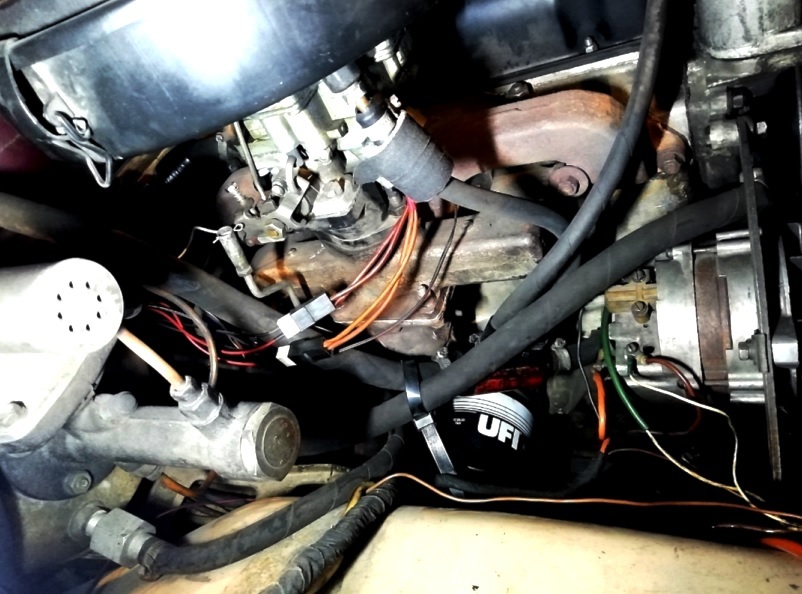

Отправлено 30 Август 2023 - 23:02
Наконец дошли руки запустить систему ЭПХХ на К-96, оснащённом электромагнитными клапанами на главных топливных жиклёрах обеих камер:
Вкрации: К-96 решает вопрос пуска данного процесса элементарно: винт-контакт на дросселе. Отпустил педаль - контакт замкнулся, ЭПХХ сработал. Система действует при участии существующего на авто с 1997 года блока электронного зажигания "Октан-4Е", у которого предусмотрен отдельный провод управления клапанами в карбюраторах с привязкой их включения-выключения к числу оборотов мотора: скажем клапан выключается при наборе оборотов более 1600...2500, а повторно включается при сбросе оборотов до 900...1200. Пределы можно программировать в системе. Сим обеспечивается полное отключение подачи топлива при отпускании педали газа до момента пока обороты не упали до 1200. Тогда подача возобновляется. Режим торможения двигателем становится более эффективным (заменяет собой тормоза в некоторых случаях :) ), экономится топливо и растёт ресурс поршневой группы благодаря непотреблению лишнего бензина при сбросах газа - он, как известно, смывает масляную плёнку в цилиндрах, что увеличивает их износ. О влиянии доработки на экономичность ничего сказать не могу, поскольку пуск системы совпал с заменой масла на синтетику в КПП. :) но субъективно расход по городу сократился на 1,5 литра, статистики нет иищё. Сперва боялся, что от срабатывания обоих топливных клапанов будут рывки при динамичной езде, но нет. Всё работает отлично, поскольку при динамичной езде ты не бросаешь педаль газа и ЭПХХ не срабатывает. :)
Таким образом теперь это всё выглядит вот так:
В данный момент заканчиваются исследования путей автоматизации работы подогревателя топлива, который будет автоматически поддерживать необходимую температуру бензина в 38..47 градусов. Ту би, естественно, континюэд. B)
Сообщение отредактировал T1974A: 30 Август 2023 - 23:02
#2036 Пользователь офлайн   Mayor Иконка
  • Сообщений: 9 438
Отправлено 03 Сентябрь 2023 - 18:10
Мои поздравления Антон.
Да. Всё что дает система ЭПХХ как тобой указано, мне знакомо. И торможение и экономия топлива...а ещё и колодок. Ещё несколько донимало ослабление гайки фланца ведущей шестерни ЗМ - пару раз пришлось подтянуть - видимо торможение черезчур эффективным оказалось. В моем случае ЭТО обусловлено тем что на ПХХ перекрывается не просто топливо, а канал АСХХ. Как результат поступление потока в мотор перекрывается напрочь, в отличии от систем где перекрывается топливо, а ДЗ остаются притокрытыми. В городе замечал экономию до 1.0л. В моем случае наверное потому что система АСХХ дает слишком обедненную смесь и обеспечивает расход на ХХ порядка 0.6-0.8л в час ( о этих замерах соотв тему давал) Ну и соответственно отрезая столь малый расход и снижение общего получается меньше.
#2037 Пользователь офлайн   T1974A Иконка
  • Сообщений: 5 413
Отправлено 03 Сентябрь 2023 - 19:23
Здравия желаю, г-н Mayor. :) Таким образом карб от ЗИЛа прочно утвердился на ЗМЗ-21А, как видите. Всё работает. Последнее, что осталось, решить вопрос с автоматизацией топливного подогрева. Четыре сезона идут испытания и собирается статистика. :rolleyes: Результаты, полученные субъективно по наилучшей приёмистости мотора, таковы: в городском цикле бензин 55...57 градусов должен быть. На трассе при скорости более 80км/час - 38...40 градусов. Если сделать тоже 57, мотор валит, но при этом коробит ГБЦ - я показывал 2 литра масла, обнаруженных год назад в системе охлаждения. То-ись степень подогрева должна зависеть от интенсивности движения и забортной температуры. Облазил весь мотор с термодатчиком, пытаясь найти некую "общую точку", по нагреву которой можно было бы включать-выключать подогрев топлива - дохлый номер. Система охлаждения живёт полностью своей жизнью: нижний патрубок радитора 40...46 градусов, верхний патрубок 60...70. Задний шланг отопителя - чётко 60. Сперва думал завернуть датчик ТМ-111-10 в верхний бачок радиатора вместо штатного, у него температура срабатывания +77*,типа радиатор как прогрелся - так подогреватель топлива и отключается. Дудки. На термостате 78* радиатор даже не догревается до 77. В общем затык в этом произошёл. Появился ещё один прибор под торпедой - цифровой датчик подогрева топлива. Управляю им вручную, приглядывая за показаниями походу дела. Главное его в каком-то одном значении зафиксировать нельзя. На холодном двигателе бензин хоть до 60 градусов можно разогреть, ему это только на пользу. А после прогрева уже подавай 38 для трассы и 57 для города. МИКРОПРОЦЕССОР нужен, мать ети. КОНТРОЛЛЕР. :D
ЗЫ: по расходу топлива карб ЗИЛ ничем не хуже обычного с этой приблудой, разблядовка для разных режимов - 11,6 при 80 км/час, 12,8 при 90 км/час, 14,2 при 110 км/час - это показатели для лета.
А вот самый шик - в +28 нестись 110 по загородной трассе с открытыми окнами. Красота. Мотора не слышно ваще, только глухой шум рассекаемого воздуха. И при этом она начинает убирать, как Шевроле-тахо: 15,8 на сотню 92-го. :D В общем всё прекрасно. :rolleyes:
Сообщение отредактировал T1974A: 03 Сентябрь 2023 - 19:31

#2039 Пользователь офлайн   T1974A Иконка
  • Сообщений: 5 413
Отправлено 04 Сентябрь 2023 - 00:37
Да уж, с подогревами в отечественных карбюраторах дело швах. :( давно следовало подогревать зону вокруг дроссельных заслонок из системы охлаждения. Имея ввиду, что она постоянно остывает из-за испарения бензина, перегрев ей не грозит и никакие термостаты, думаю, там не нужны.
Касательно электронагревателя, думаю идея слабая, мотор 2,445 литра сосёт огромное количество воздуха и эти 40 ватт там ниачом будут. Я бы сосредоточился на идее какой-нить проставки под карбюратором, с циркуляцией ОЖ.
вклад ЭПХХ в экономию топлива мизерный
Я не знаю как на К-151, а в моём случае электроклапаны вообще блокируют подачу бензина через все системы К-96. Как это может не отражаться на расходе топлива?
Про торможение двигателем согласен. Я тоже читал, что это грузит агрегаты, а колодки тормозные проще заменить и дешевле. :lol: ну,при экстренном торможении на трассе то, сие в плюс идёт всё равно. :rolleyes: мне год назад целый сотрудник МЧС в зад влетел. Потому, что на 21-й Волге тормоза не уступают иномаркам. :rolleyes: обошлось без траблов, наш задний бампер выдерживает что угодно, а у них то машинки все пластмассовыя: типа бабку люди обнаружут поутру, а я тачку чисто тряпочкой протру, йех. А у меня тогда и ЭПХХ не работал иищё. :)
Сообщение отредактировал T1974A: 04 Сентябрь 2023 - 00:53
