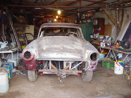

#106 Пользователь офлайн   Pavel K. Иконка
  • Сообщений: 382
  • Регистрация: 18 Июль 07
  • Автомобиль:Газ 21
  • Телефон:8-926-301-89-39
Отправлено 12 Август 2008 - 17:21
Пока вот для сравнения. Было - стало.
#107 Пользователь офлайн   ЕСЕ Иконка
Отправлено 12 Август 2008 - 19:10
Симпатичненько. Колеса нада будет больше и колею шире. Прямо под нивовские арки. В общем и целом супер. Мне понравилось)))

А что это с арками передних крыльев сделано и из
Jedem das seine
#109 Пользователь офлайн   Pavel K. Иконка
  • Сообщений: 382
  • Автомобиль:Газ 21
Отправлено 13 Август 2008 - 07:21
Да чето в голову ударило и прикупил арки от нивы и вварил вместо наших. Зачем? да вот пока сам не знаю, но имея такие арки, я не буду иметь проблем с подкрылками, ну и вроде как дутые арки, не знаю в целом мне нравиться.
#110 Пользователь офлайн   Pavel K. Иконка
  • Сообщений: 382
  • Автомобиль:Газ 21
Отправлено 14 Август 2008 - 11:15
По просьбе коллектива выкладываю фотки.
