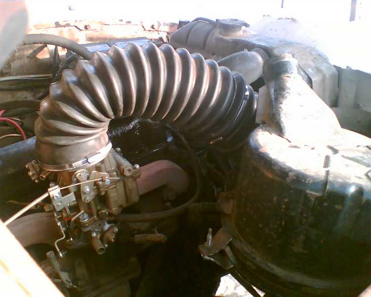

Вчера я всетаки купил две УРАЛовские гофры. Прикинул, померил оказывается не такая уж она и мягкая.
Для установки пришлось изготовить что-то типа втулки из кусочка пластиковой канализационной трубы(вставляется в нутрь первой гофры, а вторая натягивается поверх первой и сверху все это дело закрепляется хомутом). На карбюратор затянуть гофру хомутом не получилось (разница диаметров слишком большая 80-100), поэтому с воздухана снял резиновую "прокладку" (что между карбом и воздуханом УАЗкиным должна быть (ее диаметры какраз то что надо, внутренний 80 мм. наружний 100 мм.)), а на воздухан гофра села как родная.
Вот как это выглядет.

Спасибо proube за идею с воздушным фильтром
купил такие же икеевские тарелки, только не стал у токаря/сварщика заказывать такую приблуду,
при помоши дрели и заклепочника собрал устройство для крепления из подручных материалов,
для этого мне понадобился точечный светильник для подвесного потока, сантехнический хомут , верхняя резинка карбюратора от уаза и 1 болт.
заодно и решил проблему адаптации родной кастрюли на карбюратор к-131
