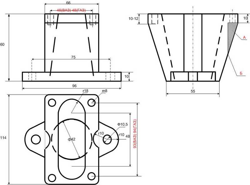

Кому интересно - имеется чертёж переходника К-151С-->штатный впуск (ACAD, .dwg) в слегка доработанном виде, повышающем технологичность и эксплуатационные качества. Изготовленный образец установлен и эксплуатируется абсолютно беспроблемно. Для последователей - пошаговый мануал.
Да!
Прошу прощения!
Оригинал для творческой переработки предоставлен тов. Майором и госп. Надпоручиком!!!
Рад выразить свою признательность!

Возникла идея модернизировать переходник
Что если сбоку переходника просверлить отверстие и нарезать резьбу под штуцер, для подключения вакуумного усилителя тормозов

Ну, не знаю... :(
Аэродинамика сходящегося канала переходника и так достаточно сомнительна, если мы туда врежем ещё и штуцер гидровака - то сломаем её, ИМХО, окончательно... А, значит, прощай хорошее смесеобразование.
Я, на всякий случай, канал шлифанул до 7-8 класса и скруглил все кромки.
Штуцер гидровака я врезал задолго до установки 151-го во впускной на резьбу с термостойкой "холодной сваркой".

7-8 класс это круто. Я в свое время шлифовал шкуркой вручную. И вообще вырубил этот переходник практически вручную ,если не считать электродрель. Думаю что если врезать отбор вакуума , ничего особо страшного не произойдет. Ведь ездят люди с переходником высотой в 3см,с карбом развернутым поперек и с гайками крепления переходника к коллектору во впускном канале. И довольны. Думаю что заметить разницу удастся только на стенде,если таковая вообще появится.

Если не трудно залейте чертежик на мыло.
Буду благодарен! ;)
#110 Пользователь офлайн   Mayor Иконка
  • Сообщений: 9 437
Отправлено 15 Январь 2007 - 15:57
Глянь. Мож этот устроит.
