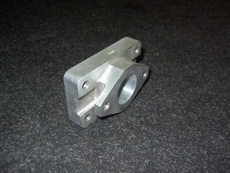

Всем здравствуйте! Когда то, года 3 назад приобрел переходник. С какими трудностями мне придется столкнуться при установке 151 карбюратора с этим переходником? Насколько я понимаю карбюратор окажется развернутым на 90 градусов относительно его штатного положения. Разъясните пожалуйста. Да, он из алюминия.

Просмотр сообщенияaionce (16.4.2008, 15:14) писал:
Это как раз переходник под Солекс - 151-й работать не будет, бо поплавок будет поперек мотора

Всё будет работать. Ему хоть вдоль , хоть поперёк.
Напрасно воздух колыхаете, уважаемый, бо если б вы когда-нибудь занимались этим вопросом, то обязательно заметили бы, что коллектора под Солекс ДАЖЕ на классике были другие, чем под Вэбер или Озон, т.е. ориентировали карбюратор так, чтоб поплавок ходил по оси движения автомобиля (проще говоря, площадка крепления карбюратора развернута на 90 град под Солекс по отношению к штатному ОЗОНу). Работать-то он будет, но как? при наших профилях дорог малейший завал машины на бок даст значительное переобогащение или забеднение смеси - проверено на собственной шкуре и не только... :)

Просмотр сообщенияТихомир (19.4.2008, 16:04) писал:
На конец-то Родили переходник!!!! Буду ставить -Солекс- У меня на 29-й стоял от Тайги-было Супер!!!
А это как раз классный переходник на все карбы, кроме Солекса - у него поплавки будут болтаться поперек машины... B)

Насколько мне известно на 29 Волге он стоял анологично !И никаких проблем не было!!!Причём тут поплавки???
На игле есть спецыально для неровностей дорог -маленький шарик!Который гасит все колебания запорной иглы!!!

Отправлено 19 Апрель 2008 - 20:07
Дело не в поплавках, а в расположении главных топливных жиклеров[ГТЖ] - на ОЗОНЕ и К-151 они расположены в 1й общей камере в задней [по ходу движения] стенке поплавковой камеры горизонтально или под небольшим наклоном - и при полном открытии дросселей и разгоне топливо по инерции приливает к ним, что дополнительно обогащает смесь. А вот у "Cолексов" они вертикальные по центру 2х камер, что делает этот карб гораздо менее чувствительным к продольной или поперечной установке, что в свое время [в середине 80х писалось в тех.литературе и в ЗР].
А при спортивном стиле езды и "завалах машины на бок" логичнее использовать карб не с вертикальным, а с горизонтальным потоком типа "Айсан" или "Пирбург".

Просмотр сообщенияWlad402 (19.4.2008, 20:07) писал:
Может быть все-таки призадумаетесь над тем, что под Солексы на классику выпускались впускные коллектора с развернутой площадкой крепления под карб на 90 град ? Солекс очень критичен к уровню топлива, а в случае расположения поплавков поперек хода машины все будет хорошо только при движении на довольно ровной дороге, а с нашими профилями гимор будет обеспечен - поставьте, попробуйте - мы уже проверяли :)

Просмотр сообщенияТихомир (20.4.2008, 11:58) писал:
На Уазе 3909 на котором я работаю водителем -Солекс- стоит уже пятый год! Проблем нет!!! На 29 Волге тоже стоял пока не продал! Расположение карбюратора поперёк на обоих авто!Проблема лишь одна почаще менять филтры (Солекс очень боится грязи)И насколько мне известно колекторы на Жигулях и на Ниве одинаковы! У нас у многих на старых Нивах2121 стоят Солексы ! покупаешь в магазине набор тяг и все дела!
По ТАЗикам я имел ввиду заводскую комплектовку, а все остальное - ваше дело, я ведь никого не насилую. Просто есть много понятий о работе, а вот пример Жигулей и Нивы совсем не понял - там все ОДИНАКОВО вплоть до головок и иногда блоков, да и завод у них один.

Я к тому что на Тайге(Ниве) Солекс установлен штатно с завода и стоит он поперёк!!!
