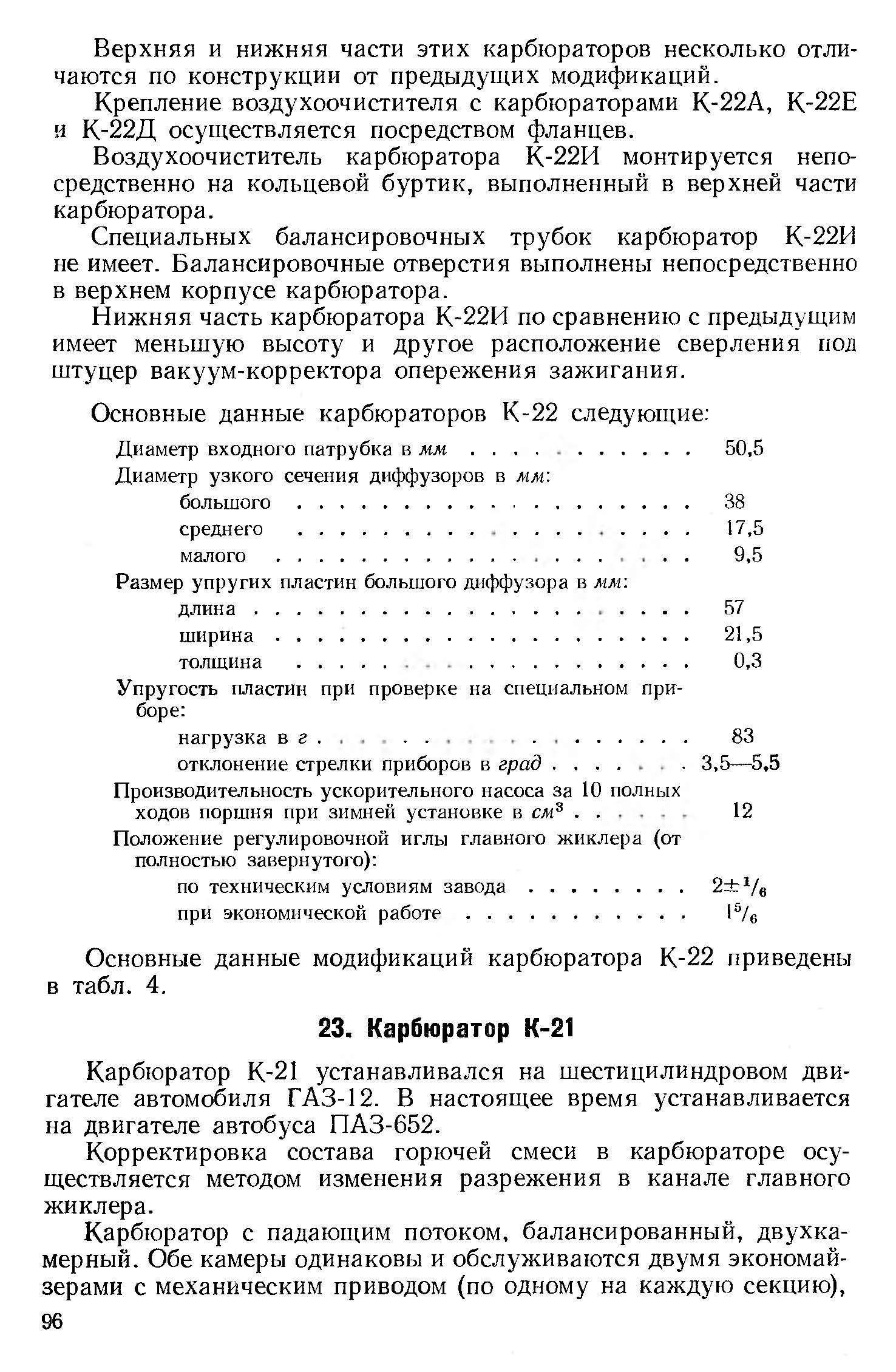

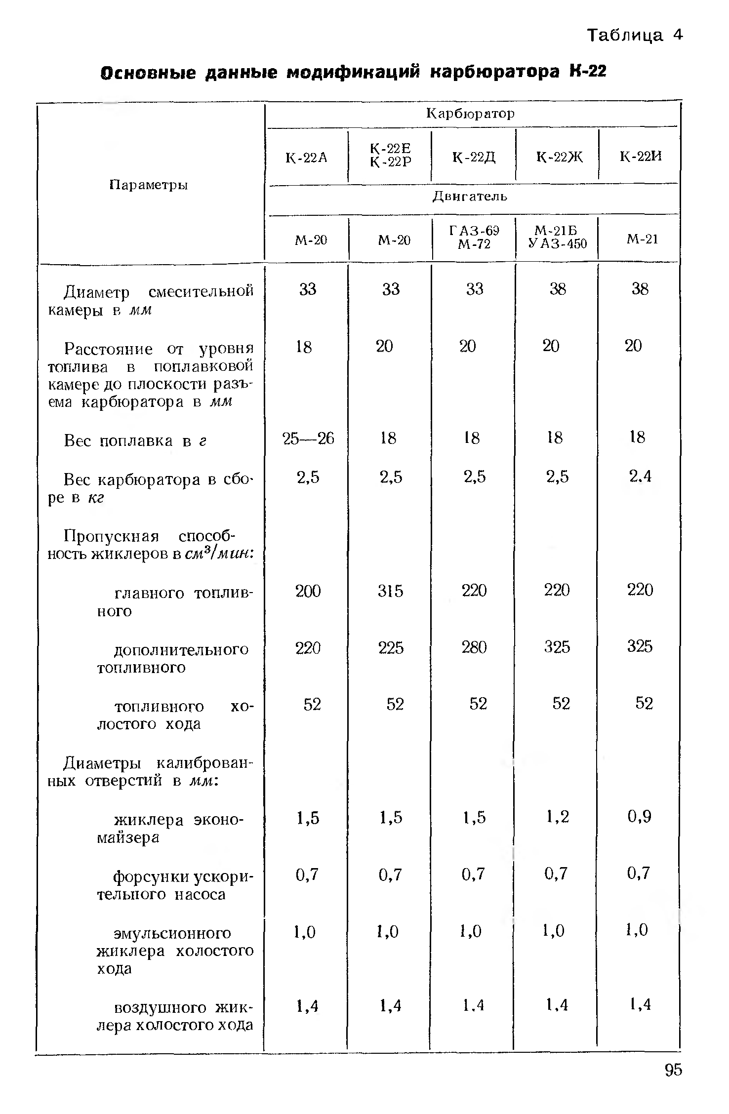

Вот вам про К22 А/Е/Д/Ж/И/Р:

А что за книжица? В сети есть?

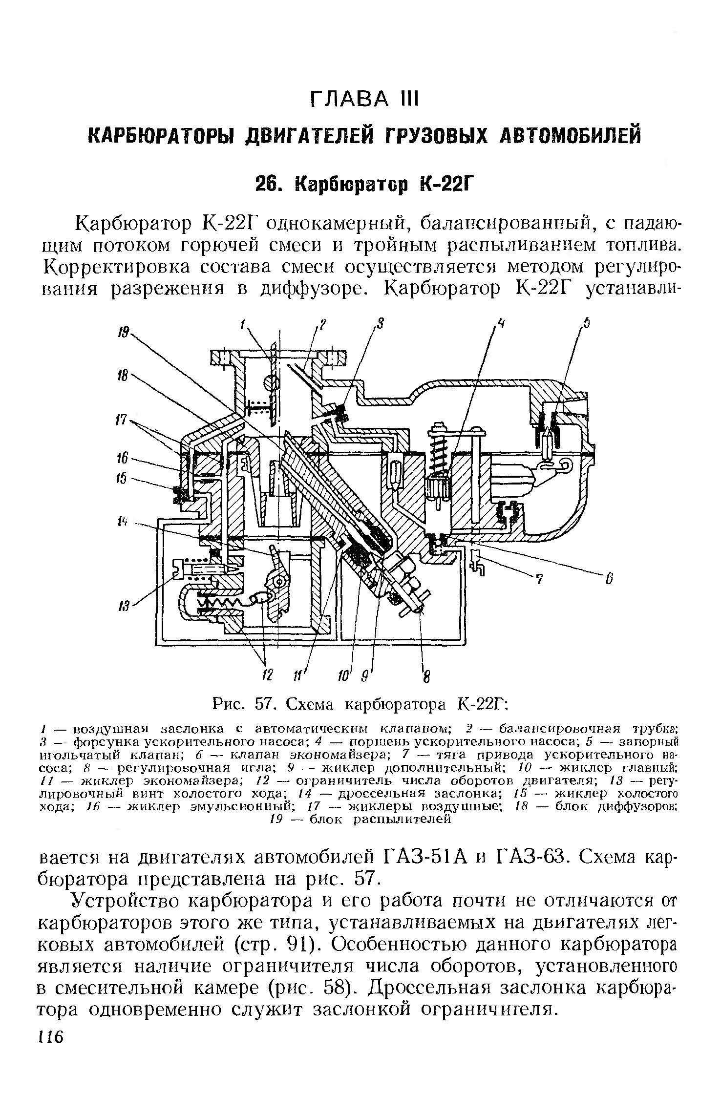

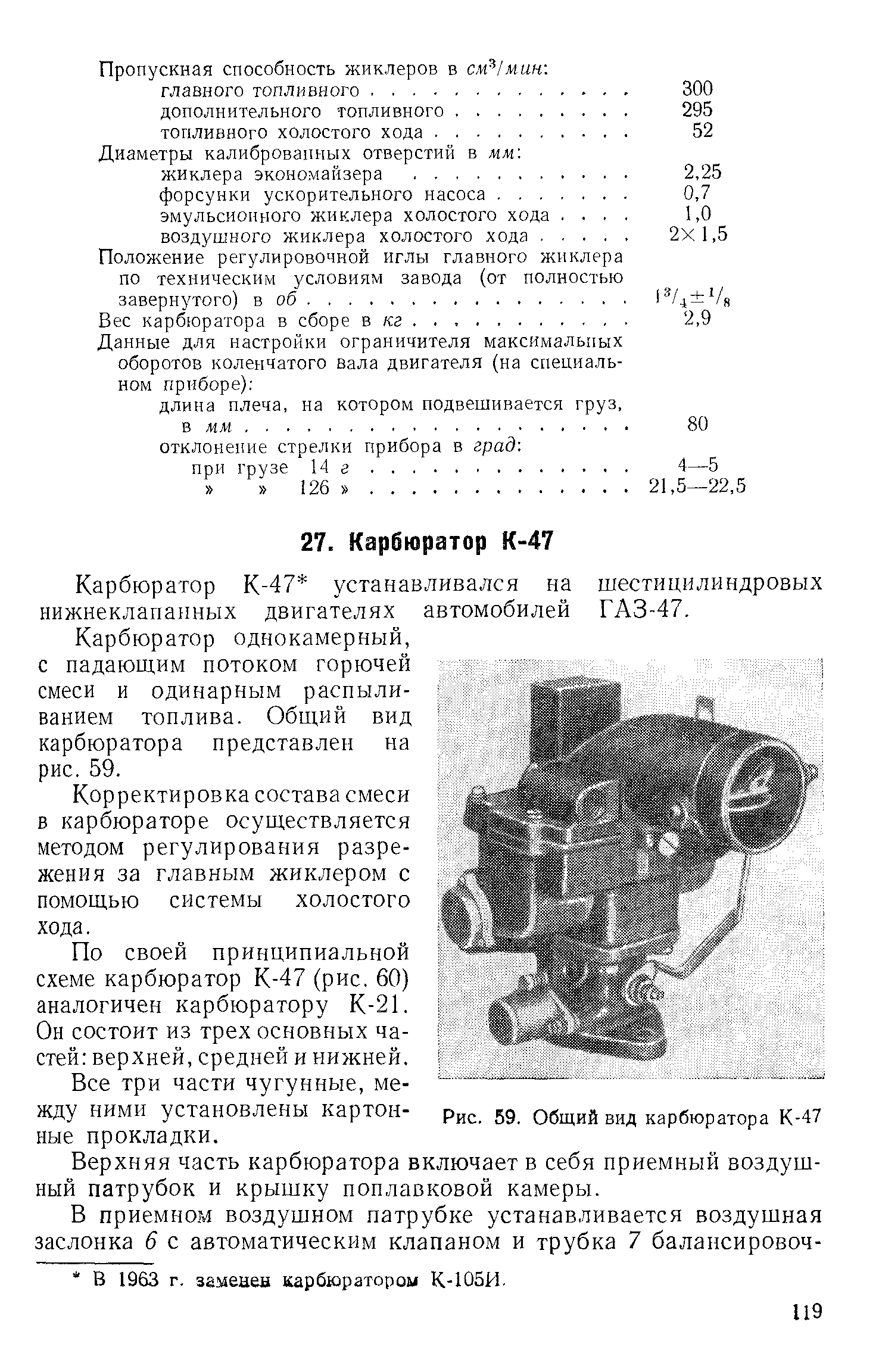

И про К22Г (отдельно):

Вот оно:
http://publ.lib.ru/A...).%5Bdjv%5D.zip
Кстати, всем рекомендую качать, масса вопросов отпадает сразу.
В части 22Г сказано: "устройство и работа почти не отличается от карбюраторов этого типа, устанавливаемых на двигателях легковых автомобилей (стр. 91). Особенностью является наличие ограничителя оборотов....". Далее, смотрим данные (в скобках - 22 И):
Диаметр смесительной камеры -- 40 (38) мм;
Уровень топлива -- 20 (20) мм;
Вес поплавка -- 18 (18) мм;
Пропускная способность жиклеров, куб.см/мин:
гл. топливного -- 300 (220)
доп. топливного -- 295 (325)
топливного ХХ -- 52 (52)
Диаметры калибровочных отверстий, мм:
жиклера экономайзера -- 2,25 (0,9)
форсунки ускорительного насоса -- 0,7 (0,7)
эмульсионного жиклера ХХ -- 1,0 (1,0)
воздушного жиклера ХХ -- 2х1,5 (1,4)
Положение регулировочной иглы -- 1 3/4 +/- 1/8 (2)
Все отличия (как видим, их не так уж много) отмечены красным.

Андрей, так-то оно так, только конструкция верхней крышки К-22Г не предусматривает установку на него нашей "кастрюли" воздухофильтра. А в смесительной камере присутствует ненужный нам ограничитель оборотов. Именно поэтому, от К-22Г в качестве запчастей используют только среднюю часть. А схема у карбюраторов К-22 у всех одинакова, вот только конструктив разный, как я и говорил выше :)
