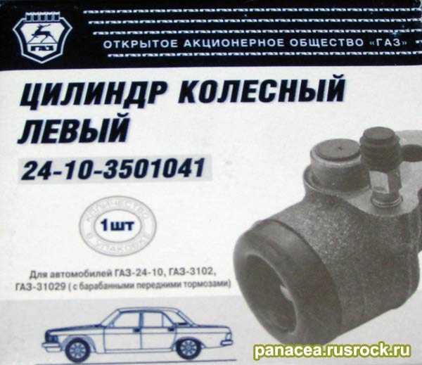

Ну а теперь новый вопрос. Сегодня объездил все магазины запчастей для советских машин. С передними самоподводящимися РТЦ проблем нет. Но вот задние найти с нормальной резьбой не удалось. Родных 24-ных не нашел, есть только от 2410 и новее, к тому же в магазине сказали, что 24-е - они не самоподводящие а обычные, а самоподводящие пошли с 2410 - но у них у всех резьба другая для других медных трубок. Переходников под новые задние РТЦ (от 2410 или ГАЗель) на наши трубки ни в одном магазине не нашел. Наших переходников - под наши/УАЗ РТЦ в магазинах тоже нет (хотел про запас взять, а то я кажется когда их затягивал - резьбу сорвал). Потому у меня остается выбор - либо поставить на перед самоподводящиеся, а зад оставить без изменения или просить токаря выточить переходник под современные задние РТЦ - чего не очень то хотелось бы делать - т.к. в переходнике внутренняя резьба с каемкой-канавкой - для разшлифованной медной трубки, а токарь такую не сделает.
В связи с этим новый вопрос - если на перед поставить самоподводящиеся а зад оставить без изменений - это плохо? Не будет ли так, что передние будут срабатывать сразу, а задние только при втором нажатии? Можно ли вообще так ставить или обязательно сразу все менять?
Еще вопрос про японские РТЦ для Волги - в одном магазине такие нашел. Никто не сталкивался с ними? Хорошие или палево какое-то?

Сегодня себе купил самоподводящиеся цилиндры на перед прям как на фото в объявлении выше. С зади оставляю родные. На вопрос можно ли смешивать и ставить вперемешку самоподводящиеся и родные ответа не получил, поэтому решил поэкспериментировать и вперед ставлю самоподводящиеся. Заодно купил новые пружины для стяжки колодок. Вот это я наверное зря сделал - они очень жесткие и очень тяжело их надевать. Две пружины на один щит кое-как натянул, на второй одну натянул очень тяжело, начал натягивать последнюю и чтоб полегче было натянуть уперся отверткой в цилиндр и порвал резиновый манжет на нем. Поэтому помимо моего старого вопроса который и у PNC тоже стоит (о том, можно ли смешивать самоподводящиеся цилиндры с родными - только у него вопрос про установке разных на перед, а у меня по установке парных на перед самоподводящихся а на зад - простых) возник и другой вопрос - на сколько важно, чтоб этот манжет был целым - можно ли его оставить порванным, а то не хочется покупать новый цилиндр из-за манжеты. Может в продаже есть эти самые манжеты? Попробовал старый манжет со старого цилиндра - а он сильно задубевший и уже резина на нем трескается.

Отправлено 21 Март 2007 - 16:48
Это полная чепуха. Некомпетентные продавцы.
Думаю, задние цилиндры от 24-ки все же следует поискать - пока не дефицит.

Просмотр сообщенияБодрый Перец (22.3.2007, 16:19) писал:
Ну.... раз пошла такая пьнка... режь последний огурец...
Занялся недавно тормозами, перед разборкой тормозов все купил зарание, в т.ч. и латунные шайбочки и переходники... и как выяснилось зря.... РТЦ были куплены точно такие же как на фото в сообщении №68 и в них ИДЕАЛЬНО вкрутились тормозные трубки, еще раз повторюсь ИДЕАЛЬНО. Таким образом получилось что переходники я покупал зря... А сумма затраченая на их покупку (непостредственно их стоимость, стоимость высооктановой горючки , которую я потратил за время их поисков и др) в пересчете на пиво впечатляет....
Я конечно не знаю... может у меня и трубки не как у всех... но с виду эти трубки были сделаны и прикручены еще при Николае... Возможно первом....
Такие вот дела....
Так на фото передние РТЦ - в них без переходников все входит. А вот в задние без новых переходников не обойтись. Хотя если вы про задние пишите - то возможно у вас трубки уже от новых волг.

Подтверждаю, у меня стоят передние РТЦ все как на фото, встали без всяких переходников, тормозные трубки однозначно родные. Задние цилиндры у меня как раз без самоподвода от УАЗа. Пока езжу, тормоза в общем работают. Вообще, можно попробовать проточить поршни задних цилиндров под манжеты для самоподвода, потому что найти сейчас что-то на 24 почти также трудно как на 21.
