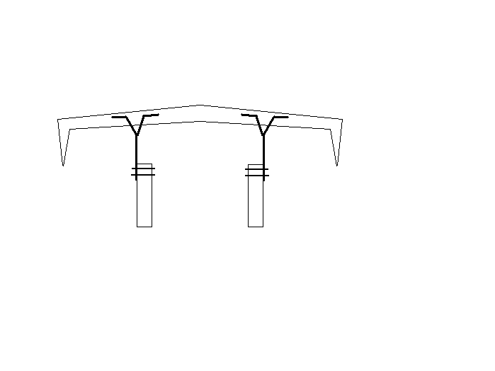

kerasin (24.8.2007, 3:40) писал:
Так там же вроде такая конструкция (см. рисунок)
По-моему, там надо как раз крепежными болтами играть, которые бампер к лонжерону крепят
Не на втором выпуске немного другая схема крепления. Сама железка, которая идет от лонжерона к бамперу раздваивается (как впрочем и нарисовано), только потом один "ус" крепления идет в район крепления клыка на бампере, а второй "ус" идет к крылу, к нижней части.
Возможно я частично понимаю о чем идет речь-у меня у самого бампер немного задран наверх-то есть расстояние между подфарниками и бампером заметно меньше чем у других машин. Можно попытаться открутить два боковых болта крепления бампера и ослабить крепления болтов клыков. Зафиксировать бампер в нужном положении и закрепить/затянуть все болты. Может быть поможет.

Ну да так оно и есть. То о чем я писал выше помогает, но незначительно. Если стоит задача повесить бампер действительно ровно-то нужно выправить или заменить крепежную "железку", возможно и бампер получил повреждения.
В "усах" кронштейна крепления бампера отверстия овальные и достаточно большие по сравнению с крепежными болтоми, так что "играясь" только с крепежными болтами можно добиться перемещения углов бампера где-то в районе сантиметра, а может и больше.
