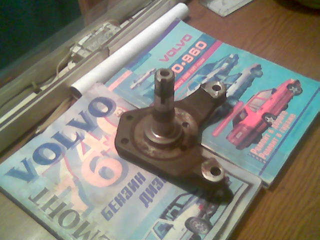

ПОМОГИТЕ дельным советом разбираеться ли этот узел на 3110 волги

Есть у меня подозрение, что шлицы там правильно нарезаны. Сталкивался я с таким. Но на 21-ю волгу не подойдет. Это от нысы или её одноклассников.

Я в маге эту деталь рассматривал, предполагаю ,что она из 2-х дет. собрана , но разбирать её точно не следует , лучше заменить в сборе.

Я набедакурил тут в двух темах прошу прощения, а за разборку.... -надо выпресовать иначе получиться с зади диски от мерса а спереди от волги. Хочу вытачить ось (вместо той которая родная) от мерса.
