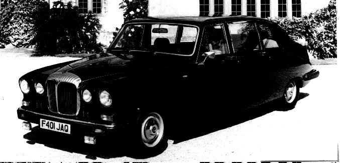

Отправлено 10 Февраль 2007 - 13:40
Просмотр сообщенияVortex (6.2.2007, 14:47) писал:
За полуоси согласен об этом тоже думал. Как думаешь реально ли самому чулки укоротить? То - есть выприсовываются они? кто-нибудь делал? и еще у меня мост 3110 я его не разбирал, там с полуосями и всем остальным такая же песня?
Повторюсь, что не стал- бы этим морочиться, и тебе не советую. Тем боле что у тебя 3110- там полуоси с утолщением в шлицевой части, простым укорачиванием и перерезкой шлицев как на 21-ой не обойтись. Так что не только в чулках дело. Ну уж если всерьёз решишь в это поиграть, расскажу что и как об сём мыслю.
Просмотр сообщенияVortex (6.2.2007, 20:18) писал:
... а чего сам то строил если не секрет?
Много чего- работёнка такая. На фотах выше вот такое:
