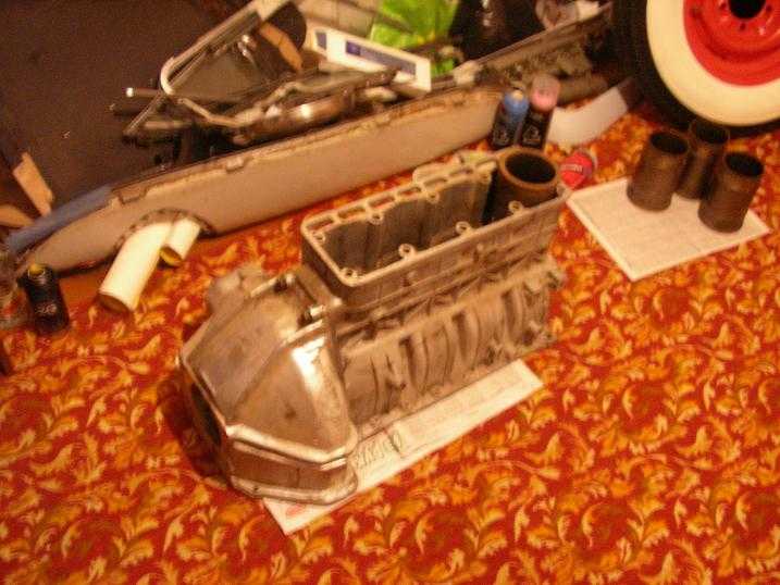

Отправлено 04 Январь 2008 - 22:14
подскажите, что это за блок?
и что нужно чтоб он встал в 21. (у меня пробит родной блок)
куплю з/ч на газ 24 - ручти от АТ66 и раннее зеркало

Просмотр сообщенияOKIS (4.1.2008, 22:14) писал:
судя по фото это какойто 24 и более поздний,может 402.там крепеж маслофильтра есть.

Просмотр сообщенияКИРЯ (5.1.2008, 0:39) писал:
мда.... седня притощили за 2.5, не б/у, а что к нему от родного движка подойдет?
или лучше все новое?

Блок обычный 24-й это почти мусор, а вся остальная начинка вылезет до 1000 бак. Ищи б/у мотор

Просмотр сообщенияshtabs (5.1.2008, 2:14) писал:
