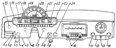

Обычно, как проблему называют очень тяжелое управление ГАЗ-21; действительно, управление старой «Волгой» во многом отличается от других автомобилей; например, отличается от привычного расположение многих органов управления, существует и некоторая специфика в действии этими органами; на этих картинках проиллюстрированы эти особенности (на 100-процентно аутентичной машине):
Панель приборов: органы управления
/images/faq/faq_sm_1.jpg
1 - рукоятка воздухопритока; 2 - рукоятка управления заслонкой отопителя, 3 - переключатель электродвигателя вентилятора, 4 - центральный переключатель света, 5 - кнопка теплового предохранителя в цепи освещения, 6 - контрольная лампа тормоза стоянки, 7 - контрольная лампа температуры воды в радиаторе, 8 - включатель зажигания стартера, 9 - включатель стеклоочистителя, 10 - рукоятки радиоприемника, 11 - рукоятка управления дроссельной заслонкой, 12 - пепельница, 13 - головка часов для перевода стрелок, 14 - прикуриватель, 15 - рукоятка насоса для обмыва ветрового стекла, 16 - контрольная лампа дальнего света фар, 17 - амперметр, 18 - указатель уровня бензина, 19 - спидометр, 20 - счетчик пройденного пути, 21 - указатель температуры воды, 22 - указатель давления масла, 23 - контрольная лампочка указателей поворотов, 24 - кнопка воздушной заслонки карбюратора.

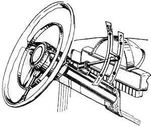

Положения рычага родной коробки передач
/images/faq/faq_sm_2.jpg

- рычаг КПП на руле, всего три скорости в КПП – действительно, за редчайшим исключением, на оригинальных машинах стоит с завода трехскоростная механическая КПП, рычаг управления которой расположен над рулевым валом; однако, все измышления о неудобстве такого способа управления неверны; ход рычага очень невелик, а усилие на нем, благодаря удачному расчету механизма (естественно, при исправном механизме), минимально; кроме того, обе руки постоянно находятся на руле; многие владельцы сходятся во мнении, что рычаг КПП на руле удобнее, чем в полу; так же, трехскоростная коробка, хотя и немного увеличивает время разгона, несколько проще в обращении; переключать передачи приходиться только во время разгона, в пробке или при движении по бездорожью, в остальных ситуациях (железнодорожный переезд, подъем, необходимость временно сбросить скорость машины) благодаря отличным тяговым характеристикам двигателя вполне хватает третьей и последней передачи; на отдельных машинах, КПП заменена на четырехступную, с рычагом в полу, обычно от ГАЗ-24; никакого выигрыша в скорости, вопреки распространенному убеждению, это не дает, т.к. передаточное число последней четвертой передачи в этой коробке такое же, как и у третьей в родной – 1 : 1, зато создает определенные неудобства (н., невозможность раскладывания дивана), проблемы при ремонте (не подходит ни один карданный вал – необходимо подгонять), уменьшается прочность и коррозийная устойчивость кузова из-за отверстия в днище под рычаг коробки, да и вообще, неизвестно насколько качественно была проведена установка коробки); поэтому, советом будет приобретать именно машину с родной коробкой передач, тем более что только такая машина может с полным правом называться ГАЗ-21;
