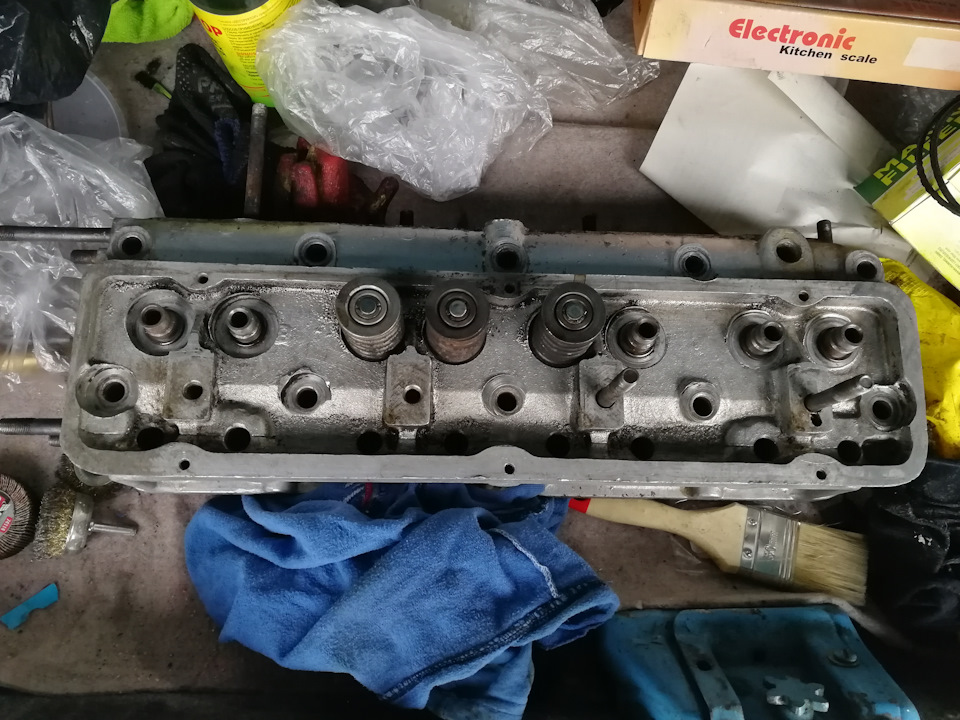

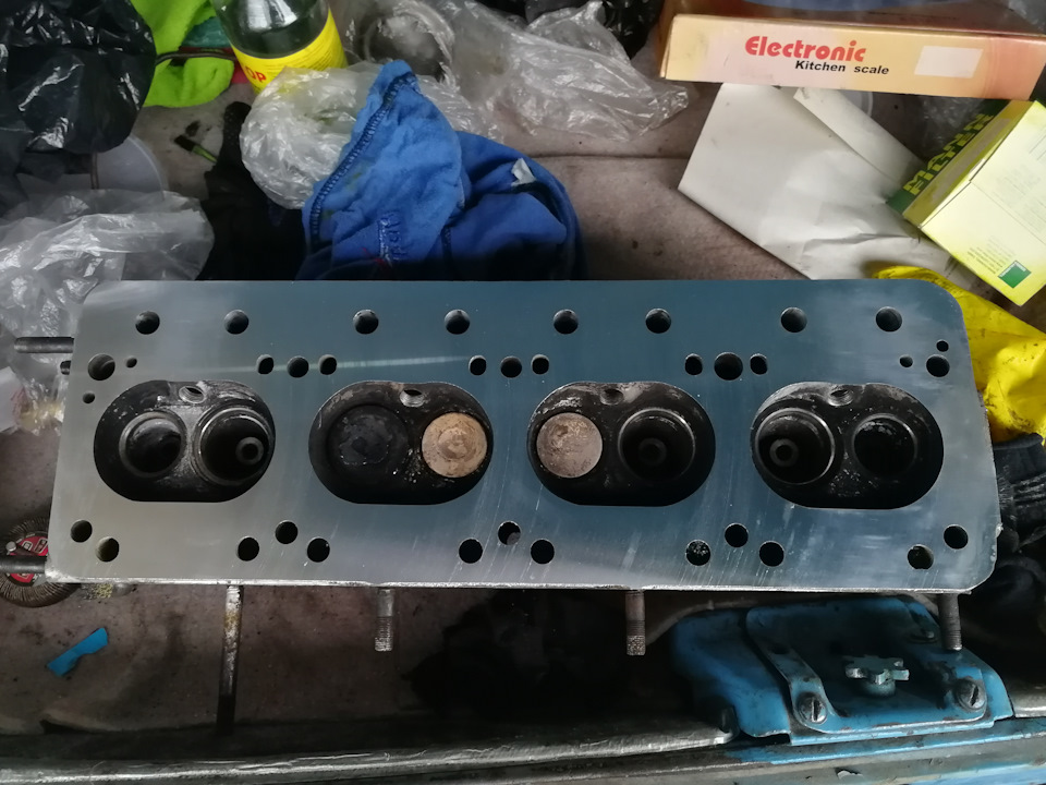

Забрал ГБЦ с фрезеровки. Мне её ещё и отмыли, что приятно удивило. А цена составила всего 1 500 р., в то время как цены в других местах доходили до 3 500 р. за эту же работу.
Низ
Верх

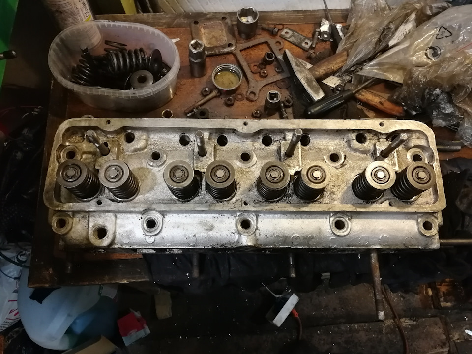

Притёр и засухарил клапана. Как и планировал: выпускные — новые, впускные — старые. Пока других вариантов нет.
Клапана готовы

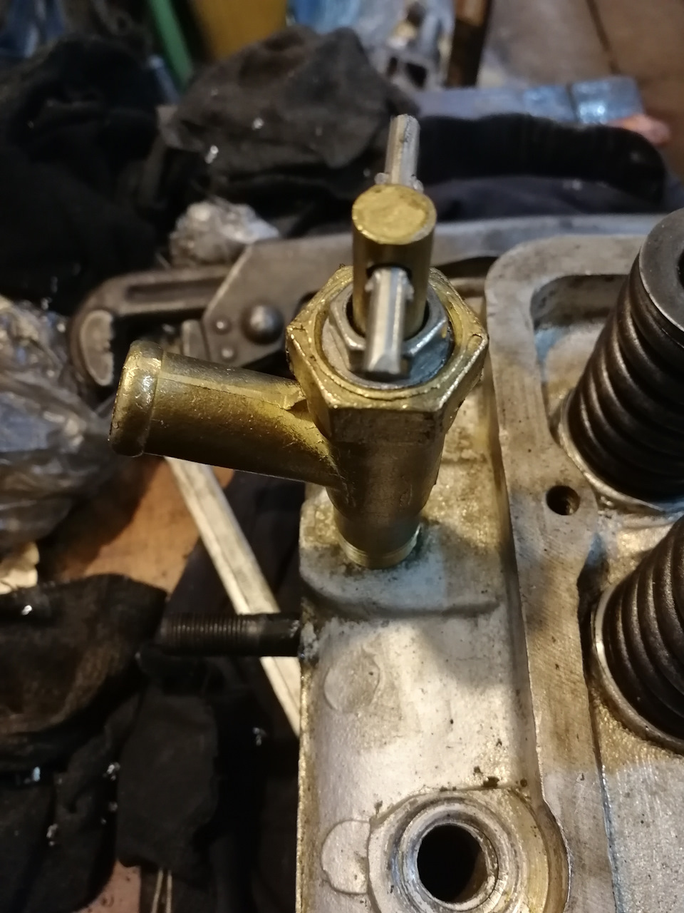

Забор ОЖ на печку буду делать через новый краник на ГБЦ.
Новый краник

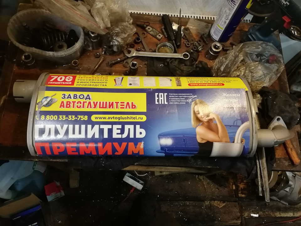

Также приобрёл новый глушитель. Какой-то волговский. Обошёлся в 1 097 р.
Новый глушитель
Перед покупкой замерял диаметры своих труб и глушителя. Как раз всё должно подойти без сварки / переварки, только надо отпилить колено на новом глушителе.

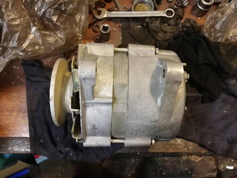

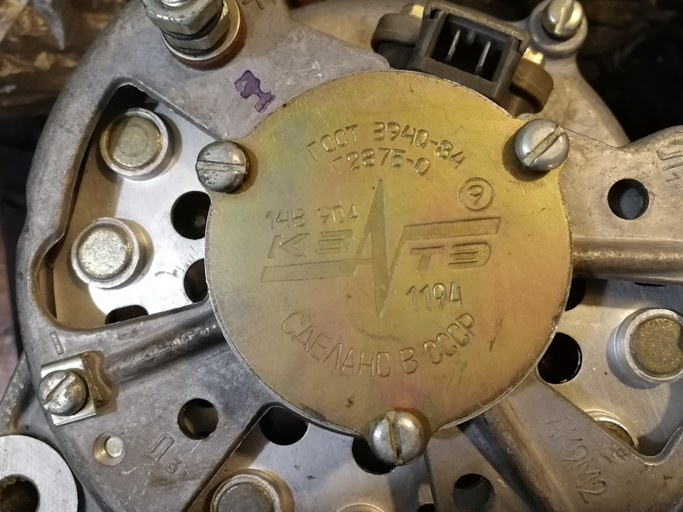

Также урвал генератор от ЗИЛ 131 на 90А. Состояние нового. Отдал 2 000 р. за него. Меньше не вышло.
Новая гена
Параметры
Надо будет чуть поколдовать с креплением и переставить шкив с моего.

Краник то новый, но лучше танчик поставить.
В родном сечение больно мелкое.

Да тот остался на ГБЦ от ЗМЗ 24д. И лень было перекручивать. Когда печкой займусь, возможно, поменяю обратно.

Потом неудобно будет болты крутить.

Хотя бы поставил танчик пока и заглушил бы до поры, все таки проще работать потом

Да что-то мне не нравится танчик мой с сантехническим краном. Хочу что-то поэстетичнее сделать. Но это надо думать, ехать, покупать. А времени вообще в обрез: работа, тренировка и т.д. :(

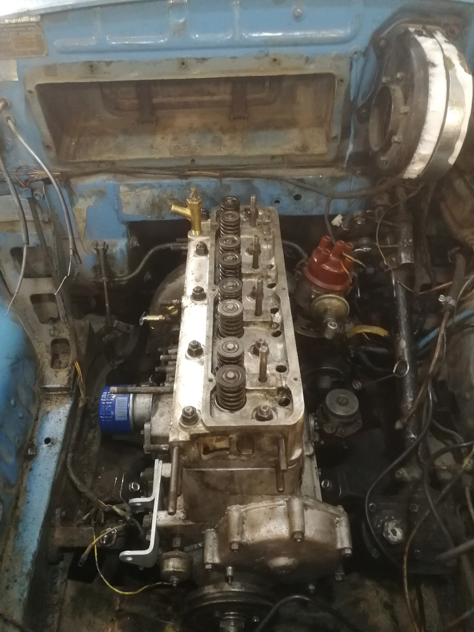

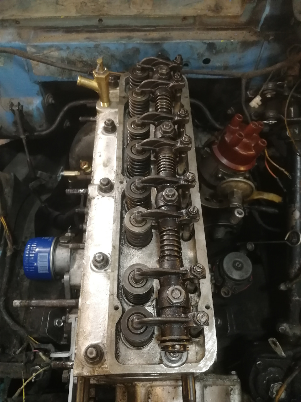

Протянул ГБЦ.
ГБЦ
Поставил ось коромысел и отрегулировал клапана на 0,3 все. Потом через какое-то время снова буду регулировать.
Коромысла

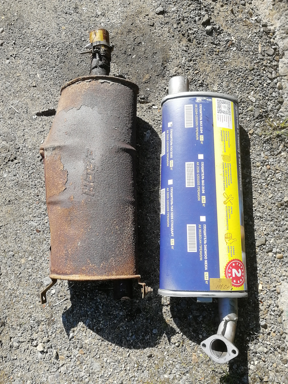

Потом перешёл к глушителю.
Старый и новый глушители

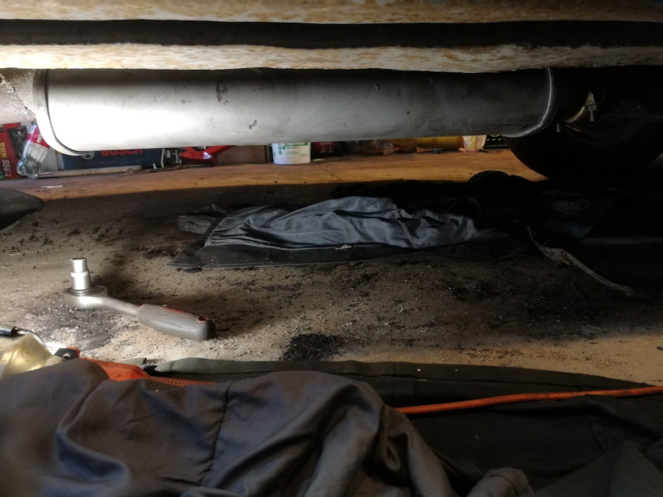

Благодаря новым подушкам, мотор теперь выше, и глушитель не висит как кусок непонятно чего, а почти как надо находится в нише. Я даже удивился, что ничего особо не пришлось мудрить.
Глушитель на месте
Крепление именно бочки пока одно сделал. Было четыре. Сгорит / не сгорит — не знаю. После запуска, возможно, переделаю на другую сторону, чтобы не касалось трубы.

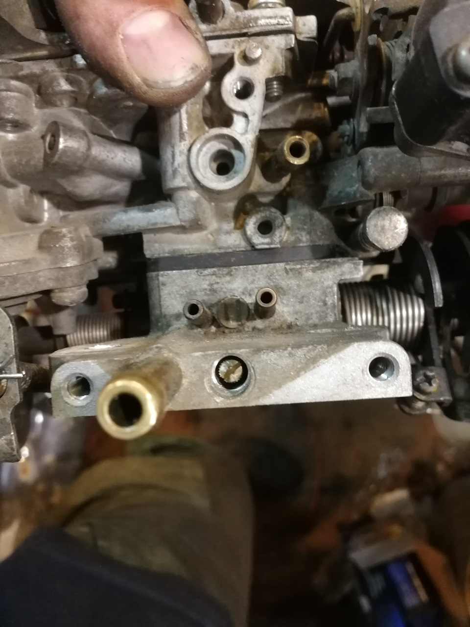

Высверлил в Кейхин 2 заглушку, и там оказался обычный винт качества. Приятно был удивлён. Рассчитал только на резьбу.
Винт качества

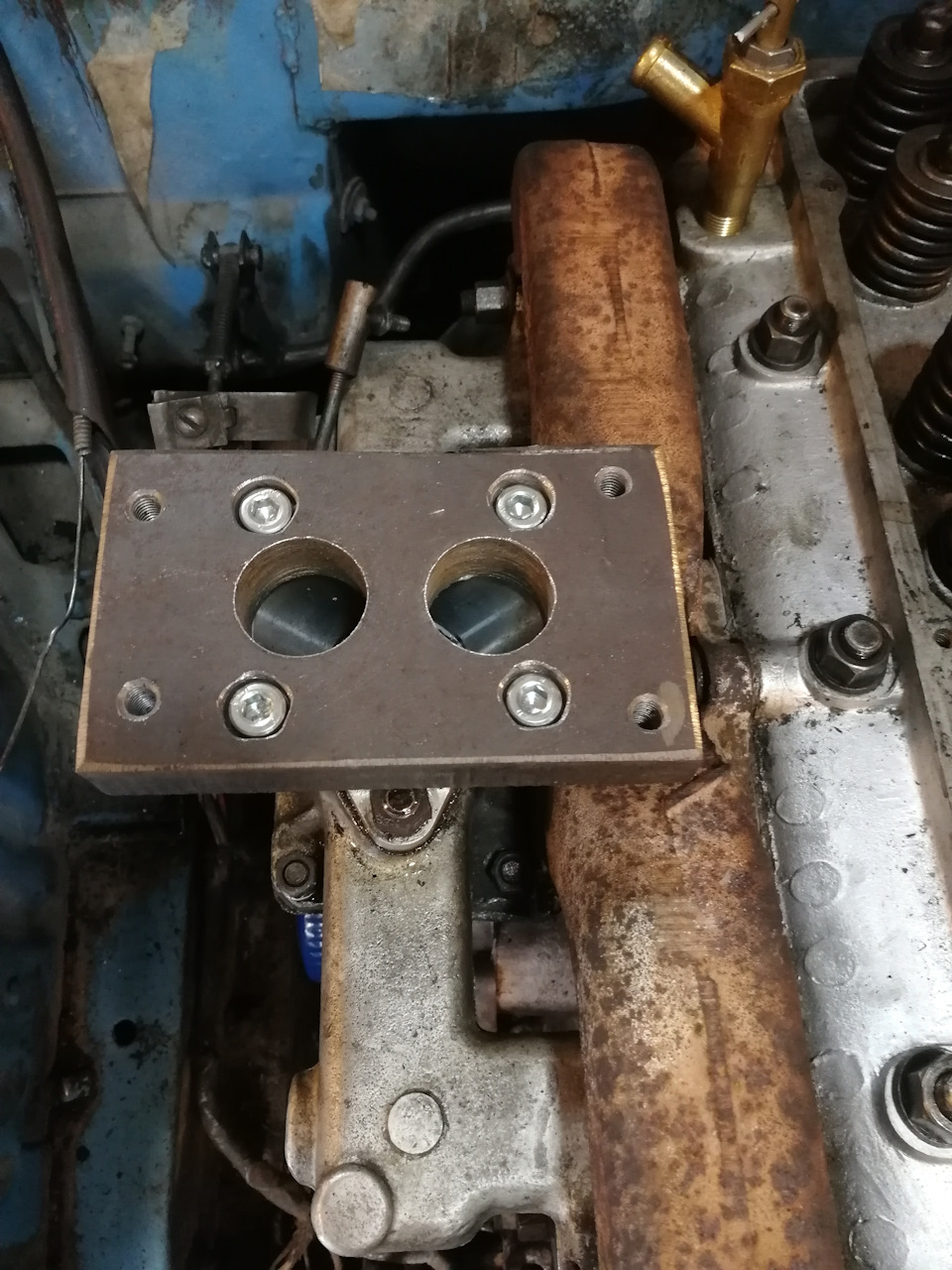

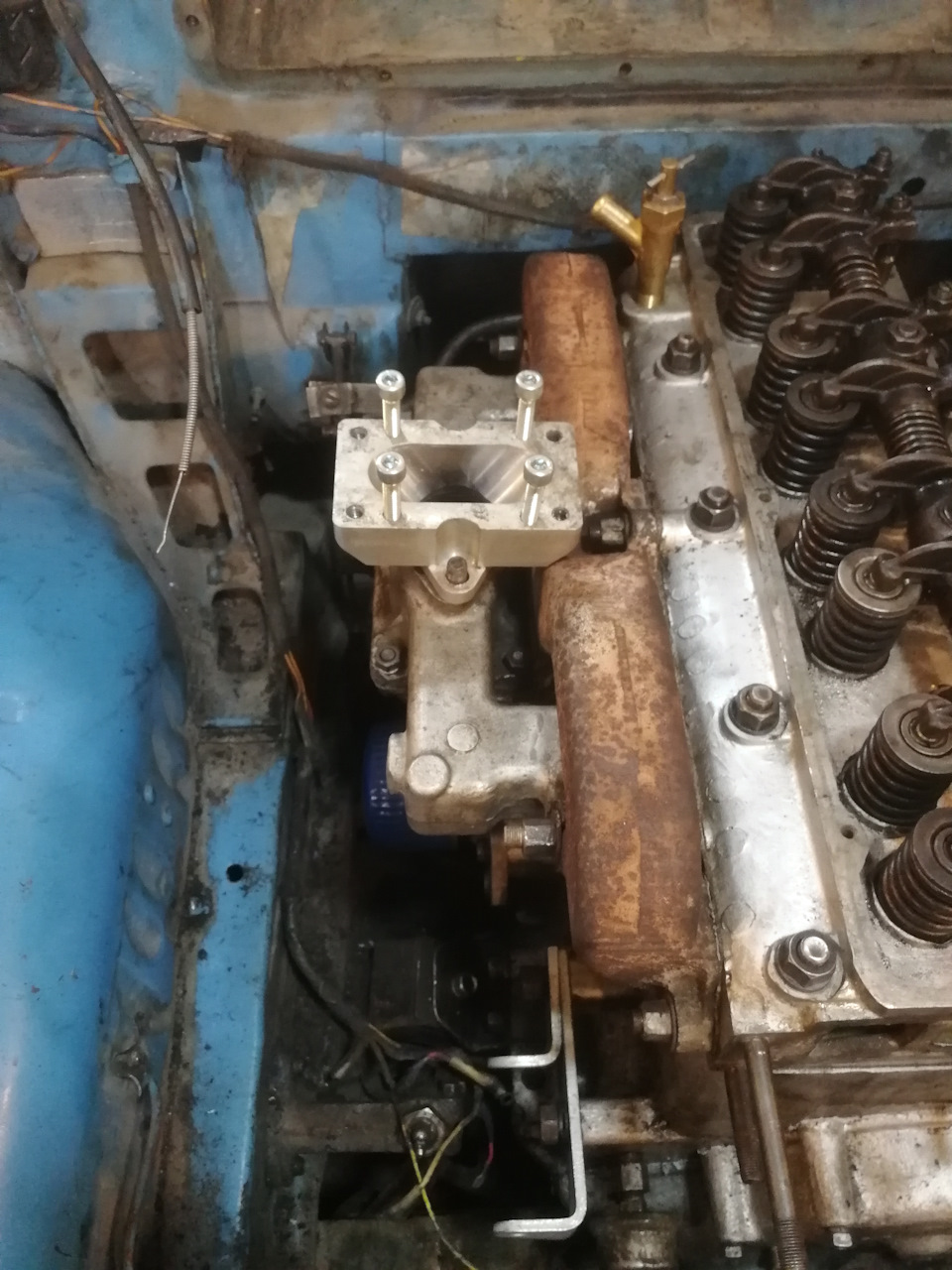

На коллектор ставлю переходник № 1.
Переходник под 2-камерные карбы отечественные
Ставлю переходник № 2 для Кейхин 2.
Переходник для Кейхин 2
Вкручиваю шпильки в переходник.
Со шпильками

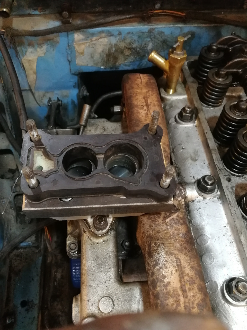

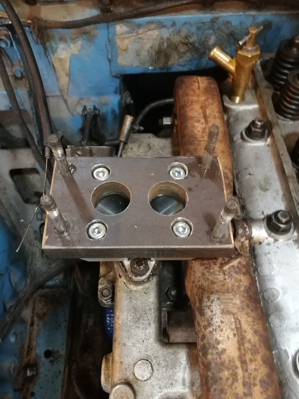

Ставлю текстолитовую проставку. Можно и без проставки, но тогда надо немного карб подколхозить. Пока так делаю.
Проставка

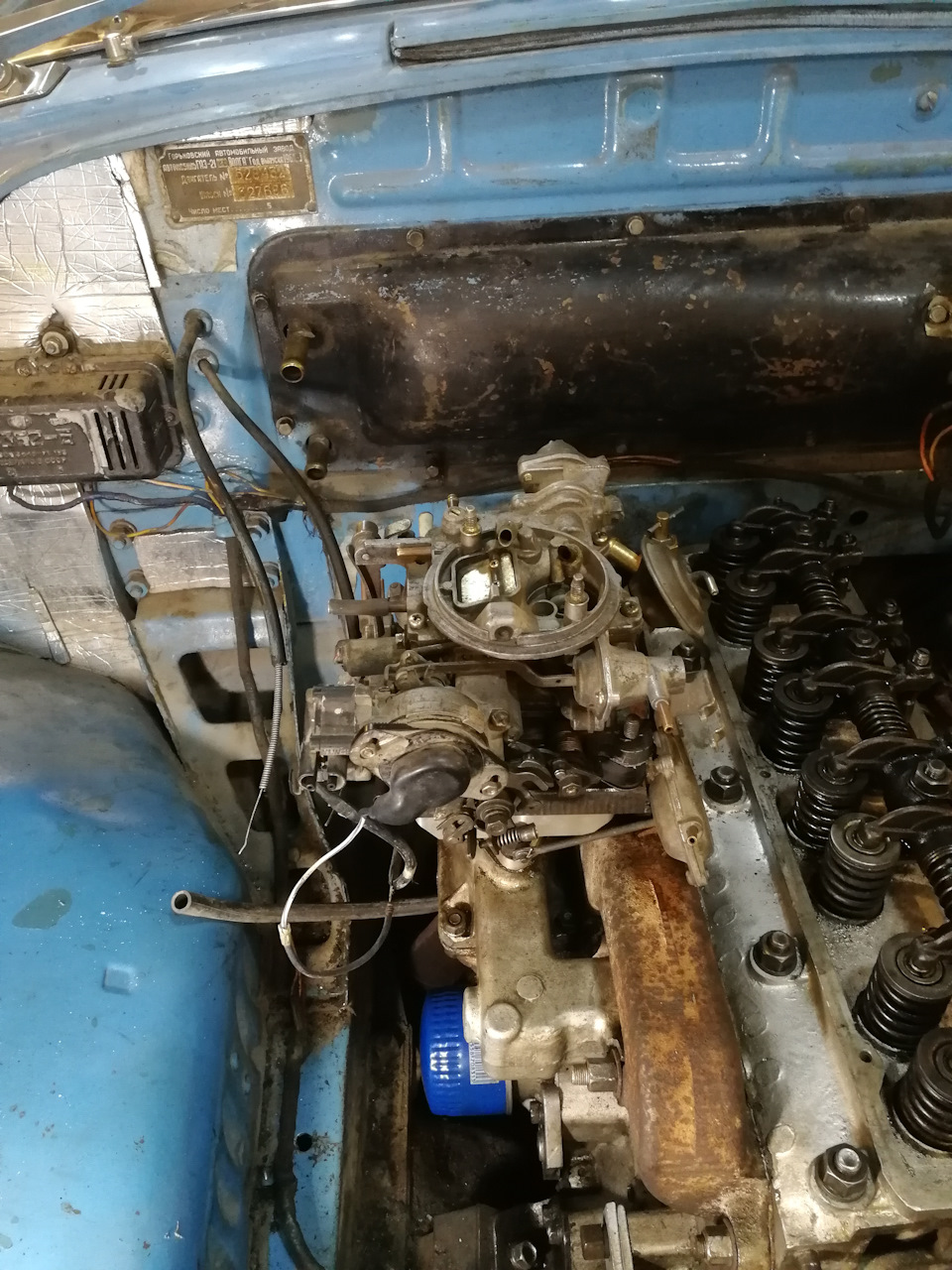

Ну вот примерно так это должно выглядеть. По высоте проблем быть не должно. Кайхин 2 ниже К-129. Плюс не будет масляного ВФ, так что капот закроется.
Кайхин 2 на ЗМЗ-21А

Глушитель правильно поставь.

Обязательно потом следует поставить распорку для крепления возд фильтра к мотору. И это вне зависимости от габаритов и веса возд фильтра. Слишком уж много слоев в пироге под карбом и плечо воздействия на шпильки коллектора ощутимо удлинено.

Кстати опыт показывал что увеличение расстояния от дроссельной заслонки до клапана благотворно влияет на выравнивание разницы этих длин для отдельных цилиндров и как следствие заметна бывает разница в равномерности работы мотора на ХХ и переходных режимах. Мой мотор с переходником позволял выставлять оч ровные и низкие обороты ХХ. Позже уже с ГБЦ-2401 и соотв коллектором на коем тот же карб сидел напрямую, такого уже добиваться не удавалось....Правда справедливости ради стоит заметить что ОНО такое ( низкие обороты) и не нужно. А вот тяговитость на низах оч даже приятна.

А можно вопрос.
Между окнами в текстолитовых переходниках такие большие ступеньки-нестыковки так и остались?
#196 Пользователь офлайн   Николай Иконка
  • Сообщений: 464
  • Регистрация: 27 Сентябрь 14
  • Город:Сургут
Отправлено 15 Июль 2019 - 11:43
Просмотр сообщенияSnorch (15 Июль 2019 - 11:11) писал:
А можно вопрос.
Вопрос понятен. Нестыковка есть между отверстием в переходнике и текстолите в 1 камере. Но оно не такое уж большое. Желание прорезать было, но время поджимает, поэтому на будущее.

Судя по фото - нестыковки в ОБЕИХ камерах. И их оч желательно устранить - это будет ощутимо сказываться на наполнении и режиме макс мощности. ЭТО - буквально сгладив круглым напильником - чтобы против хода смеси не было ступеней. Я бы наверное вообще эти 2( два) отверстия объединил бы в овал как на переходнике ниже, подогнав этот овал к отверстиям в пластиковой прокладке.

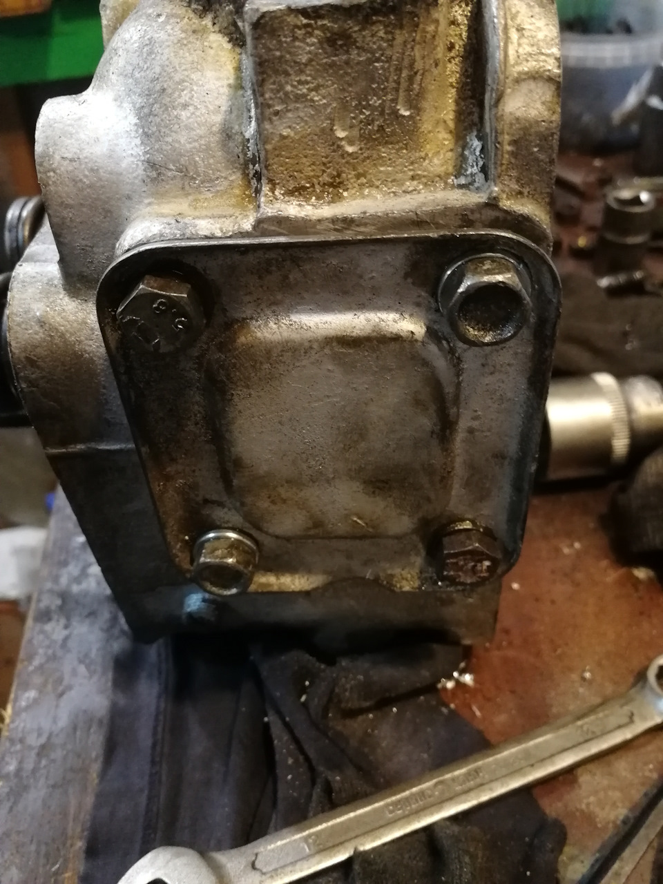

ЗиП, ч. 4
2. Боковая крышка блока. Взял, чтобы сделать закрытую систему вентиляции картера. Можно и с родной, но трубка сильно толстая. Крышка с разборки за 300 р. Новая порядка 1 200 р.
Боковая крышка
Эта крышка не для нашего мотора, не поставишь.

Просмотр сообщениясалгир (18 Июль 2019 - 10:23) писал:
Да, уже знаю. Родные поставил.

Да. Эт уазовская и она длиннее нашей. А закрытую систему с нашей трубой я делал в свое время. И труба мне толстой особо не казалась. Я её укоротив разворачивал вверх и соединял с возд фильтром. Правда соединял не стандартным предназначенным для ЭТОГО шлангом ( трескаются они относительно быстро ) , а чем то подвернувшимся под руку. У меня и сейчас там стоит шланг, отрезанный от того чем поливаю деревья :rolleyes: вот тут видно...А чтобы это соупадало по диаметрам мож слегка помудрить с надеванием на патрубок возд фильтра кусочка шланга потоньше, а потом уже что потолще ну или с предварительным нагреванием шланга перед надеванием на трубу ( пластик этот фокус позволяет). Ну и ещё ершик - пламегаситель в шланге или даже в самой трубе не помешает. На вертикальном участке трубы задержанное им масло активнее стекает обратно в мотор.
