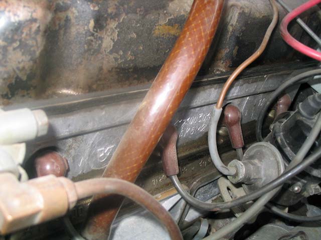

На неё переносится шарик шарнира тяги. Радиус поворота шарнира 45 мм. Только при этом размере мне удалось добиться полного использования хода педали газа. Трос подсоса пропустил рядом с рулевой колонкой. В освободившееся отверстие крепления планки старого воздушного фильтра на клапанной крышке завернул штуцер и соединил его шлангом с отсосом картерных газов на карбе. Штатную трубу открытой вентиляции картера обрезал, развернул вверх и соединил с патрубком вентиляции на воздушном фильтре, как показано ниже.
