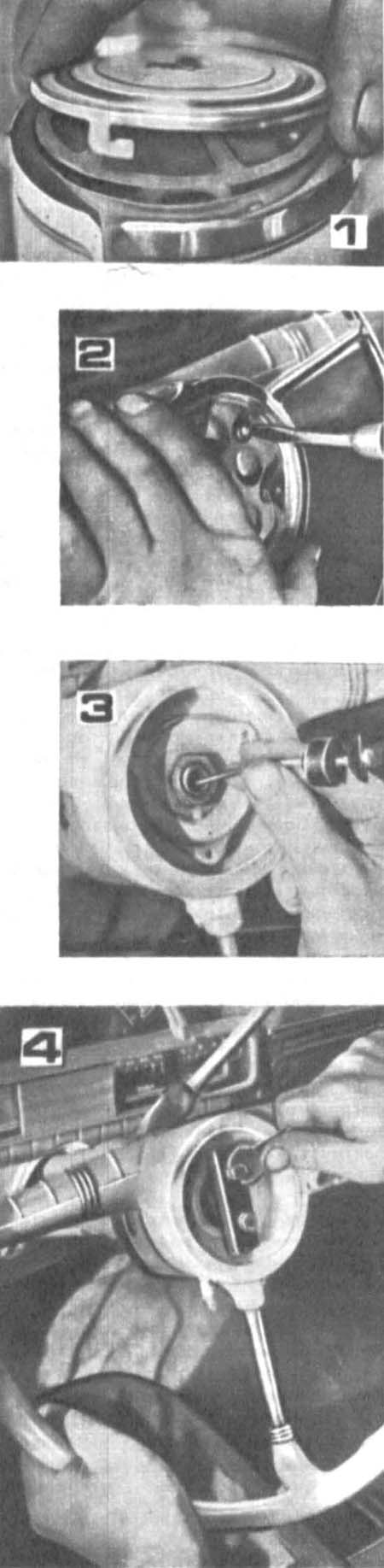

Механизм расположен под рулевым колесом. Сначала надо снять декора­тивную крышку. Для этого, слегка на­жав на нее и повернув вправо, освобо­дите три уса, которыми она удержи­вается (фото 1). Теперь очередь кольца включателя сигналов. Удерживая коль­цо сверху левой рукой (2), осторожно, чтобы в последний момент пружина не вытолкнула и не разбросала все дета­ли, выверните три винта. Конечно, прежде чем приступить к разборке, вы сняли “массовый” провод аккумулято­ра или вынули предохранитель цепи- вставку №1 (иначе сигнал будет сра­батывать от любого прикосновения). Еще одна операция перед демонтажем рулевого колеса: выньте провод сигна­лов (3), отсоединяя его вначале от реле включения и сжав пассатижами или от­лаяв наконечник. Последнее необходи­мо для облегчения оборки после ре­монта. Гайку, которой крепится рулевое колесо, удобнее всего отвернуть торцовым ключом “на 24”. Если у вас его нет, можно воспользоваться изогнутым ключом для масляного фильтра.
Перед дальнейшими действиями отметьте положение колеса на валу, это поможет при сборке правильно поста­вить среднюю спицу.
Чтобы снять рулевое колесо, нужно специальное приспособление. Это - стальная пластина толщиной 10-12 мм, шириной 25-30 мм и длиной около 50 мм. В ней следует просверлить дм отверстия диаметром 9-10 мм. Между центрами отверстий - 32 мм. Вам по­надобится также два болта М8. Как пользоваться съемником, показано на фото 4. Сняв рулевое колесо, отвора­чиваем ручку рычажка указателей по­ворота и снимаем пластмассовую втул­ку (5) с носика переключающей пластины. Сама пластина и ряд деталей меха­низма переключателя удерживаются двумя винтами. Отвернув их, можно вынимать эти детали. Внимание: весь узел надо, вынув, тут же перевернуть и положить на стол (фото в и 7). Вынув шплинт из оси пластины переключателя, снимаем ограничитель и, наконец, мы у цели - можно извлечь сломанные пружины. У ГАЗ-21 первых выпусков ось имела выточки, в которые они входили. Если и на вашей машине такая конструкция, советуем заменить ее более современной - поставить вместо оси штифт с двумя отверстиями для шплинтов и две шайбы.
