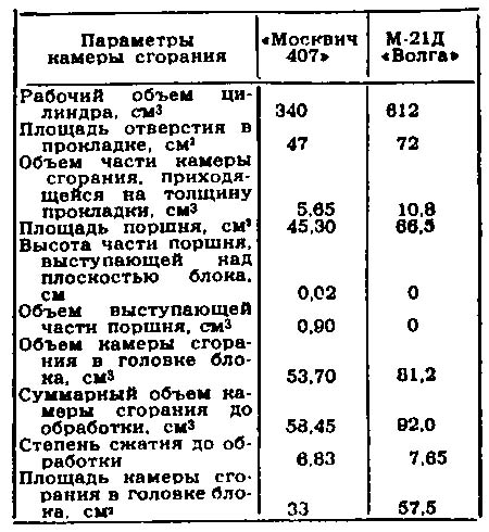

Для определения объема камеры сгорания головку блока устанавливают горизонтально. На ее плоскость накладывают стекло с отверстием, через которое в камеру сгорания заливается керосин, газойль или соляровое масло. Объем камеры сгорания в прокладке головки обычно определяют расчетом. Площадь отверстия в прокладке можно подсчитать, перенеся его контуры на миллиметровую бумагу, или при помощи планиметра. Объем вычисляют умножением этой площади на толщину прокладки, уже стоявшей на двигателе. Встречаются двигатели, у которых поршень в верхней мертвой точке на несколько десятых миллиметра выступает над плоскостью блока. Для определения объема Vn. при плоском днище площадь поршня нужно умножить на высоту выступающей части поршня. Если днище поршня не плоское, то Vn определяется замером вытесненного объема выступающей части поршня или расчетом.
Ниже приводится пример расчета для автомобилей «Москвич-407» и М-21 Д «Волга» (см. таблицу).

1. Определить степень сжатия, если толщина сфрезерованного слоя ограничена (например, для двигателя «Москвич» она может быть равна 0,41 см). Объем камеры при этом уменьшается на величину, равную произведению площади камеры сгорания (33 см2) на высоту сфреэерованного слоя:
33X0,41=13,5 см3. Вычисляем степень сжатия по формуле (2). В данном случае она будет равна:
alt
2. Определить, на сколько нужно обработать нижнюю плоскость головки блока, чтобы повысить степень сжатия до заданной величины. Разберем пример для двигателя М-21Д (alt1=7,65). При эксплуатации автомобиля на высокооктановом топливе (90—95) степень сжатия alt2 может быть увеличена до 8,5. Для этого нужно уменьшить объем камеры сгорания на следующую величину:
alt
Разделив полученный результат на площадь камеры сгорания, находим, на сколько нужно уменьшить высоту камеры сгорания:
alt
После обработки головки блока и установки клапанов и свечей необходимо проверить объем каждой камеры сгорания и подсчитать полученные величины степени сжатия. Наличие одной или двух камер с повышенной степенью сжатия при ограниченном октановом числе топлива будет лимитировать установку оптимальных углов опережения зажигания. При слишком большой разнице в величинах степени сжатия (свыше 0,1) необходимо увеличить камеру сгорания с малым объемом, расточив на станке или обработав бормашиной стенки камеры у впускного клапана.
