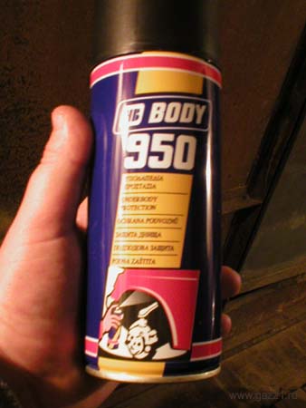

Далее пользуясь случаем проантикорил. Вот мой небольшой опыт:
Купил щетку для болгарки, вставил болт и прикрутил к дрели.
После обработки щеткой необходимо пройтись преобразователем,и антикор надо наносить на грунт (если просто на металл,то всёравно будет цвести).
alt
Купил антикор в аэрозольной упаковке (предупреждаю, в закрытом гараже лучше не работать, мне изрядно поплохело после этой операции).
alt
Ну и вот что получилось:
