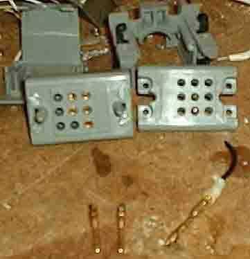

Слава богу, одной проблемой меньше стало. Осталась вторая проблема - клеммы типа "мама" к этому РР. Я их так и не мог нигде найти, я если и встречал РР-350 в продаже, то клемм для этого РР вобще нигде не было. Проблему решил радикально - отказался от штатной контактной пары применив другую, более надежную из каталога запчастей chery.
Как я разбирался с РР-350Как я разбирался с РР-350

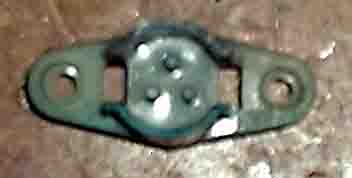

Под эти разьемы требовалось расширить штатное отверстие в корпусе РР-350, что и было сделано.

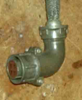

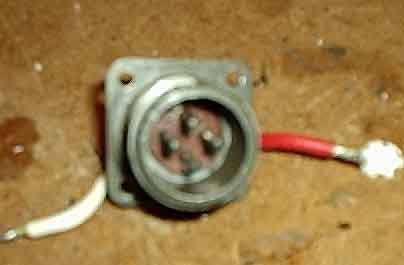

Потом, совершенно случайно я наткнулся на разьем от какого-то древнего компа. И контакты там были по размерам сравнимы со штатными РР-350. Оказалось, что они идеально подходят и жестко вставляются на место старых.

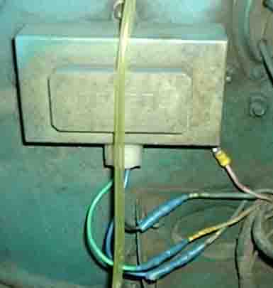

Так как корпус нового РР-350 был уже доработан до более продвинутой контактной пары, то я взял старый корпус, а в него засунул новые потроха, затем прикрутил доработанный штатный разьем с новыми контактами. Провода при этом были соединены пайкой и заизолированы. Получилось вроде бы ничего.
Запустил двигатель - всё работает, стрелка амперметра в плюсовой зоне, заряд есть!
