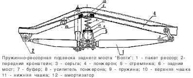

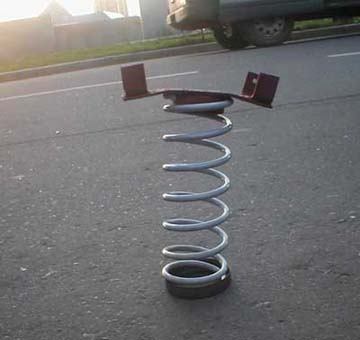

Предлагается весьма недорогое техническое решение, которое улучшит характеристики рессорной подвески, в частности задней подвески "Волги". Суть его состоит в установке дополнительно к рессорам комплекта пружин, как показано на рисунке. Их длина и характеристики упругости рассчитываются для конкретного автомобиля (есть расчеты для "Газели" и всего грузового семейства ГАЗ). Пружины изготавливаются из специальной бериллиевой стали (бериллиевая добавка вдвое увеличивает их ресурс). Такие пружины гарантированно не сломаются за весь мыслимый пробег автомобиля. На данное техническое решение авторами получен патент.

Монтаж дополнительных пружин занимает минимум времени и производится следующим образом (см. рисунок):
- вывешивается и снимается заднее колесо;
- на буфер хода сжатия 7, расположенный на балке заднего моста, надевается нижняя чашка пружины;
- под усилитель 8 лонжерона 4 вставляется второй конец пружины с ее верхней чашкой. Высота пружины для "Волги" - 320 миллиметров; расстояние между мостом и лонжероном рамы в ненагруженном состоянии - 295 миллиметров. Так что для установки пружины требуется незначительное ее сжатие. Монтажной лопаткой (для шиномонтажа) пружина сжимается с упором о край лонжерона и верхняя ее чашка заводится под лонжерон. Предварительный натяг пружины предотвращает ее самопроизвольный демонтаж; - специально предусмотренные края монтажной пластины верхней чашки пружины загибаются для фиксации ее на лонжероне.

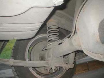

На этом монтаж одной пружины закончен. Даже без опыта он выполняется за 15 минут. Аналогично производится установка пружины с другой стороны подвески автомобиля. По сравнению с заменой рессор на новые экономия времени и средств здесь очевидна. Однако, как уже указывалось выше, экономия - не единственное преимущество такого способа ремонта подвески. Задняя часть автомобиля с модернизированной подвеской поднимается на 8-10 см, пружины принимают на себя значительную часть нагрузки. Так, для "Волги" с одним водителем нагрузка на рессоры снижается на 90%, для полностью нагруженной - на 60%. Ресурс рессор при этом становится практически неограниченным, машина приобретает завидную плавность хода, характерную, например, для автомобилей ВАЗ и иномарок подобного "Волге" класса. Автомобиль даже при полной загрузке не проседает. Даже при видимом поднятии задней части автомобиля (см. фото внизу, вверху - без установки пружины) подвеска в целом не становится существенно жестче. У ненагруженного автомобиля при движении по шоссе она даже мягче, потому что работают практически одни пружины.
Описанный метод ремонта рессорной подвески был опробован на редакционной "Волге". Уже в течение восьми месяцев машина с рессорно-пружинной подвеской находится в интенсивной эксплуатации. Ощутимый положительный эффект от этого конструктивного решения подтверждается практически. Такой же результат получен и на служебном автомобиле кафедры "Автомобильный транспорт" НГТУ. Во всяком случае, водители этими автомобилями очень довольны.
