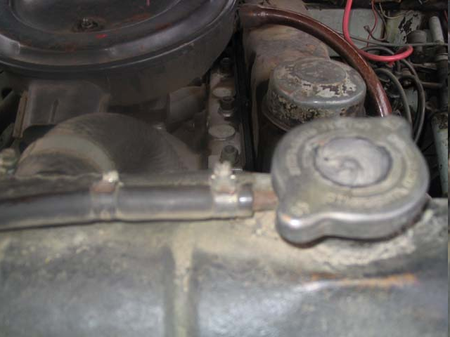

Июль 1997 г. (785 тыс. км). Из лучших побуждений решил установить новую пробку радиатора. То, что стояло там, уже не было пробкой от 21-й, имело неприглядный вид и травило. Буквально через пару дней обнаруживаю лужу под машиной при только что заглушенном моторе. Самое интересное, что капало и из-под эмблемы на капоте. Открываю капот и едва успеваю увернуться от тонкой, как игла, струи антифриза, вылетающей из стыка верхнего бачка радиатора. Пробка держит систему под давлением (старая этого не делала). Выдрал кольцевую резинку под выпускным клапаном пробки и всё. Дырку удалось запаять молоточком, не снимая радиатор.
Сентябрь 1997 г. (788 тыс. км). Потёк радиатор из-под верхнего бачка. Снял, приволок на кухню и, выслушивая наилучшие пожелания второй половины, стал приводить его в порядок. Обнаружилась большая трещина вдоль нижней части бачка (где ты, новый радиатор?). Вырезал латку из консервной банки 350х15 мм и перекрыл трещину. Заодно перенес пароотводную трубку на противоположную сторону горловины и устранил еще несколько мелких протечек.

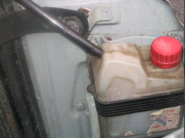

На месте фильтра тонкой очистки масла установил канистрочку из-под растворителя при помощи жигулевского резинового ремешка. Емкость 1 л (ну не нравится, как становятся туда стандартные бачки, видел такое). Шлангом подходящего размера соединил его с трубкой на радиаторе. Причём в бачок шланг заходит сверху и опускается до дна. В крышке бачка небольшое отверстие, а в уплотнителе её лезвием сделал надрез по аналогии с клапаном в стандартных крышках бачков.
В результате того, что бачок стоит несколько ниже радиатора, при остывании в системе создается некоторое разрежение, в некоторой степени препятствующее утечкам.
Результат — резкое снижение расхода антифриза. Те же 0.5 л, но месяцев этак за 5.

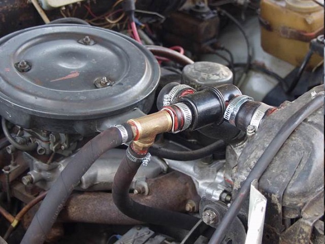

Пару месяцев назад поставил на ГАЗ-31029 термостат от «Нивы». Причём к верхнему патрубку радиатора. Результат прекрасный. Схема включения выглядит примерно так.

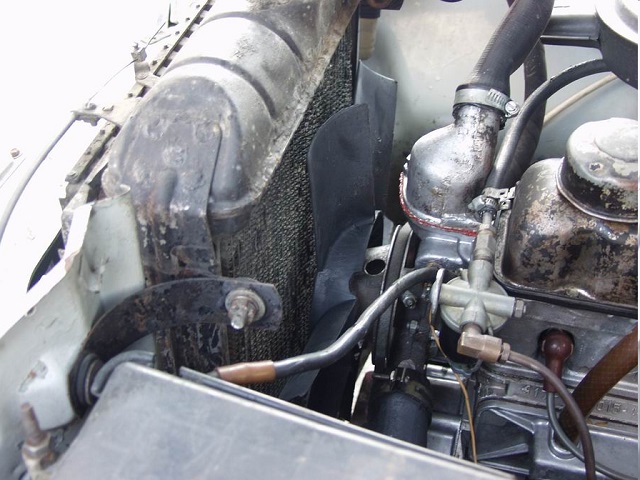

Лето 2004 г. (835 тыс. км). В течение июля-августа занимался машиной. Как упоминалось выше, несовершенство родного УАЗовского термостата требовало мер, препятствующих переохлаждению мотора в зимнее время. Для этого устанавливался вентилятор от Москвича-412. И всё равно, с ним и с закрытыми жалюзи, время прогрева оставляло желать лучшего. В то же время, с наступлением весны и по достижении окружающей температуры 25° и выше, этот вентилятор с охлаждением не справлялся. Приходилось устанавливать шестилопастный металлический от ГАЗ-66. Этот вентилятор тяжёл. Поэтому, желая снизить нагрузки на подшипники помпы, и собираясь в перспективе установить термостат ВАЗ, приобрел и установил вентилятор от ГАЗ-3307.
СИСТЕМА ОХЛАЖДЕНИЯ
Его установка не сопряжена с какими-нибудь сложностями. Единственное, для монтажа без снятия радиатора, в ступице мною сделаны две симметричные прорези, для прохода конца вала помпы при установке. Одновременно был пересмотрен вариант установки на помпу масленки. В заводском исполнении она труднодоступна и требует удлинителя при смазке. Долгое время там использовался шланг для смазки выжимного. При замене вентилятора обнаружил, что шланг надорван. Придумал установить масленку через два удлинителя (с поворотом 135°). Получилось. Результат виден на фото. Вентилятор, конечно, шумноват на высоких оборотах, но не так, как металлический от ГАЗ-66. Летом, в жару +38-40° температура мотора не переваливала за 82-83° даже в городских пробках. Но при движении падала до 70° (термостат УАЗ), и время прогрева даже с закрытыми жалюзи составляло 12-15 мин (успевал доехать до работы и не открыть жалюзи).
Конец августа. Установил термостат от Нивы по схеме, указанной ранее.
СИСТЕМА ОХЛАЖДЕНИЯ
В отличие от схемы, приведенной Надпоручиком, она требует меньших затрат и разборок. Но из-за меньшего сечения малого круга, скорее всего, обладает несколько большим временем прогрева. Перед установкой термостат был проверен в кастрюле на предмет определения реальной температуры начала открывания. Получилось 84°. Посчитал что это многовато. Опыт изменения регулировки имелся, а вот регулировочного винта в термостате не было. Была заклепанная опора. Её удалось сдвинуть на 3 мм в направлении термосилового элемента и зафиксировать припоем. Повторная проверка показала начало открытия при 78°. Для монтажа на машину, кроме термостата, и сантехнического тройника 1/2" с наконечниками под шланги, потребовался верхний патрубок системы охлаждения ВАЗ классики. Прямой кусочек соединен с радиатором, а участок с поворотом — с помпой. Причем крышку термостата УМЗ-417 пришлось сменить на старую от УМЗ-451М. Иначе патрубок пережимается сильнее. Но и в таком варианте, проездив неделю, температурного перенапряжения не ощутил. Кроме того, потребовалась рессорная втулка от М-412. Она вставляется на герметике в канал малого круга термостата, а в неё вставляется ёлочный наконечник (его еще называют «ёрш»), ввёрнутый в тройник.
СИСТЕМА ОХЛАЖДЕНИЯ
Втулка входит достаточно легко, а ёрш потом её изнутри распирает. И хотя втулка неплохо фиксируется в термостате, для страховки, я сделал дополнительный удерживающий упор.
Результат: прогрев до 80° за 4-5 мин. Закрытие жалюзи на время не влияет. Диапазон изменения температуры в зависимости от изменения режима движения изменился с 70…83° до 78…82°. Визуально это выглядит как постоянно перекрытая стрелкой метка шкалы 80. С изменением нагрузки стрелка ползает по метке, но не отрывается от неё. Система охлаждения была промыта и заправлена свежей ОЖ, состоящей из 3-х литров концентрата и остальное дистиллированная вода. На вход радиатора установлен свежий чулок. Кстати грязи в нем при разборке было совсем немного.
