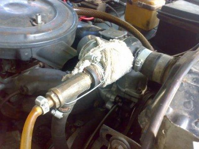

Ноябрь 2006 г. (872 тыс. км). Печь достала. Правда, то, что достала именно она, я понял не сразу. Достало поведение термостата. Вот представьте. Заводишь и едешь. Если едешь не особо интенсивно и обороты не велики, то вдруг замечаешь что стрелка подошла к 90-95 а потом резко падает к 80 и из под капота пар. И два литра ОЖ на асфальте. Ну а если дорога на подъём и пониженная передача, то эксцессов нет. По видимому более интенсивный поток ОЖ все таки хоть и вперемешку с воздухом, но открывал термостат, и всё срабатывало.
Я даже поначалу думал, что холодно и термостат обдувается вентилятором (близко он) и срабатывает поздно. Я даже забинтовал термостат, чтобы ему было теплее.
СИСТЕМА ОХЛАЖДЕНИЯ

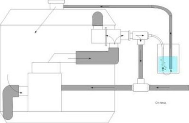

Потом решил сделать развоздушивающий контур.
СИСТЕМА ОХЛАЖДЕНИЯ
На фото с забинтованным термостатом виден отвод из пластикового шланга. Он воткнут в расширительный бачок. На конце шланга, что погружен в ОЖ в бачке, сидит жиклер от карба. Это ВЖ 150. В нем ещё вдета проволочка. Смысл этого жиклера в том, что при наличии воздуха жиклер оказывает ему очень малое сопротивление, и воздух стравливается в бачок. Но в процессе прогрева, когда термостат ещё не открылся, по этому же шлангу происходит паразитная циркуляция через РБ в верхний бачок радиатора — как через дырочку в штатных волговских термостатах. Так вот, благодаря малой пропускной способности верхний бачок хоть и прогревается, но очень слабо. Ощутимо слабее, чем со штатным термостатом. Благодаря этому время прогрева не пострадало, а эксцессы перестали возникать.
