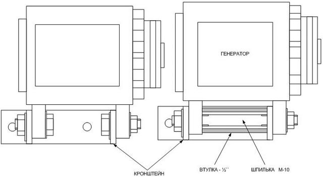

В 1987 году установил на машину новый генератор переменного тока типа Г-250. Одновременно был установлен новый аккумулятор и реле регулятор РН-4.
И хотя генератор был укомплектован встроенным интегральным регулятором напряжения типа Я-112А, я удалил его, использовав РН-4 (почему — об этом ниже).
Способ установки Г-250 на 21-ю был очень подробно описан в журнале «За Рулём» в 1978 году. В соответствии с этой статьёй была сделана доработка крепления и его подключения. Причём для крепления использовал не 2 болта, что проще, но ненадёжнее, а длинную резьбовую шпильку с распорной втулкой из водопроводной трубы (они не развинчиваются). Они и сейчас на новом моторе.
Шкив на генераторе стандартный двухручьевой от ГАЗ-24. На новом моторе стоял генератор Г-254 (то же самое), с одноручьевым шкивом несколько большего диаметра. Как-то недельку я использовал его, когда менял подшипники на Г-250. Для удержания стрелки амперметра в нуле требовались ощутимо большие обороты ХХ. Г-254 так и лежит в запасе. Если придется ставить его, шкив перекину.

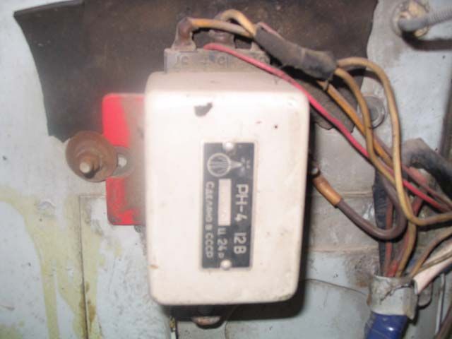

О регуляторе РН-4 я впервые прочел в журнале «За Рулём» в 1981 году. Как выяснилось позже, существовала серия регуляторов РН-1 — РН-6.
• РН-1 — ничего особенного;
• РН-2 — имел каскад управления контрольной лампой заряда ( ЗР-79г «и регулировка и контроль»);
• РН-3 — имел крепления под Москвич и измерительный вывод;
• РН-4 — узел контр лампы и измерительный вывод.
РН-5 и РН-6 я не видел, но какой-то из них, в отличие от РН-4, имел ввод для информации о давлении масла, чтобы на период пуска двигателя не подключать возбуждение (зимой эта мера бывает нужна), а другой, кажется, имел датчик температуры, устанавливаемый на корпусе аккумулятора. Эта вещь позволяет точнее, чем сезонная регулировка, обеспечивать режим заряда (очень актуально в условиях широкого диапазона изменения температуры окружающей среды летом +15…20°, а зимой -35…-40°).
Огромная благодарность редактору отдела «Электрооборудование» журнала «За Рулём» Борису Синельникову, автору данной конструкции, от себя лично и, думаю, от многих автомобилистов, которым посчастливилось использовать эту технику.
Пересказывать содержание статей из ЗР — «Почему кипел аккумулятор?», «Регулятор нового типа», «И регулировка, и контроль», «Регулятор напряжения РН-4» — не буду. Но в двух словах суть вопроса опишу.
Любой регулятор напряжения поддерживает заданную величину напряжения лишь НА СВОЕМ ВХОДНОМ ЗАЖИМЕ (15. Б . + ). В цепи питания этого зажима , со временем или при «грамотном» вмешательстве, образуется паразитное сопротивление. Окисленные разъемы, обгоревшие контакты замка зажигания, ослабшие в гнездах предохранители, наличие на предохранителе №10 в Жигулях (классика) алюминиевой фольги от сигаретной обертки и т. п. Падение напряжения на этом сопротивлении добавляясь к величине, удерживаемой реле регулятором, вызывает повышение бортового напряжения с вытекающими последствиями. Симптомами наличия сопротивления бывают:
• невозврат амперметра в ноль;
• качание стрелки амперметра или вольтметра;
• изменение в такт этому яркости ламп, сопровождающееся изменяющимся в такт этому же подвыванием генератора;
• частое перегорание ламп и повышенный расход дистиллированной воды аккумулятором;
• наличие напряжения между плюсовой клеммой аккумулятора и входным зажимом РР более чем 0.2 В.
Регулятор РН-4 имеет измерительный вывод. Это провод длиной около 2 м, который подключается непосредственно на плюсовую клемму аккумулятора. Так РН-4 получает неискаженную информацию о напряжении бортсети. При выключенном зажигании потребляемый по этой цепи ток — МИКРОАМПЕРЫ.
Кроме этого, регулятор имеет вывод для подключения контрольной лампы. Такая лампа есть в Жигулях. Толку от неё мало. Как правило, она загорается, когда мало что можно поправить малой кровью. При пробое выпрямителя генератора не загорается вообще. РН-4 гасит лампу только когда начинает закрываться его выходной транзистор, то есть когда напряжение бортсети достигнет заданного уровня. Происходит это не сразу, в зависимости от степени разряженности аккумулятора и количества включенных потребителей при разных оборотах двигателя. Таким образом, не имея измерительных приборов, по поведению лампы можно вовремя получить информацию о неисправностях.
В общем, покончим с рекламой РН-4.

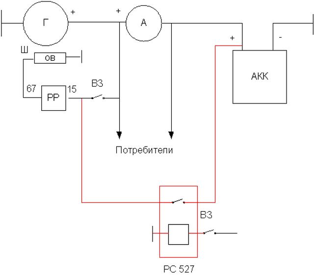

А что же делать простому смертному, не нашедшего такой регулятор?
ЭЛЕКТРООБОРУДОВАНИЕ
Если контрольные приборы имеются, необходимости в контрольной лампе нет.
А для ликвидации паразитного сопротивления необходима жёсткая связь плюсовой клеммы аккумулятора с входом РР. Соединить их толстым проводом и оставить так навсегда нельзя. После остановки двигателя, цепь возбуждения должна быть обесточена.
Поэтому в эту цепь врезаются контакты реле типа РС527 или ему подобному. Неплохо ведут себя и 113.3747 — маленькие кубики с ушами. Реле же управляется от замка зажигания. Все наконечники должны быть пропаяны и хорошо поджаты на разъёмах. Провод в цепи РР сечением 2.5 кв. мм. Ну и конечно — НАДЁЖНЫЙ КОНТАКТ С МАССОЙ генератора, регулятора и т.п. Реле-регулятор может быть любым. Лишь бы он поддерживал напряжение в соответствии с климатической зоной эксплуатации.
С учётом нашего климата я выставил напряжение 13.8 В (заводская регулировка была 14.1 В).
Хотя сейчас продаются конструкции с контрольными светодиодами. При желании можно продублировать один из них контрольной лампой. Они как раз мерцают в соответствии с закрыванием регулирующего транзистора.
Работоспособность этого способа проверена неоднократно на машинах и даже тракторах разных марок (от ЗАПа до К-700).

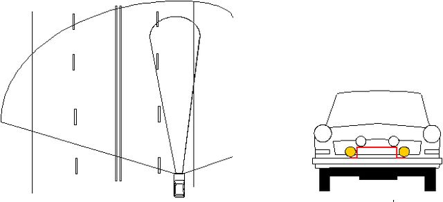

Система освещения с самого начала была подвергнута некоторой модернизации. На машину были установлены противотуманные фары типа ФГ-119. Корпуса этих фар хромированные. В фары головного света были установлены ЛАМПЫ-ФАРЫ. То есть герметичный оптический элемент со спиралями дальнего и ближнего света 50х40 Вт. Светораспределение американское. Ассиметричный европейский луч в СССР появился с появлением Жигулей. Штука, наверное, хорошая, да поездить с ними мне не пришлось. На одной перегорела одна спираль, а вторая разбилась при аварии в 1978 году.
Противотуманные фары вещь хорошая. Этим типом фар комплектовали ПАЗ-672. Жёлтое гранёное стекло и светоотсекающий экран, собственно делающий их противотуманными. Особенностью стекла являлся рисунок линз, преломляющий пучок света таким образом, что образовывался равномерно освещаемый сектор 88 градусов (паспортные данные). В эти фары можно было вставить стандартные лампы от фар тех времен. Что и было сделано, да ещё были спаяны вместе спирали дальнего и ближнего света в них. Скажу сразу, что от этого дальность освещения практически не растёт. Это примерно как с увеличением количества моторов самолёта растёт грузоподъёмность, но не скорость. Подключены эти фары были безо всякого реле, через 30-амперный тумблер, дополнительно установленный в салоне. Как я уже указывал, запитали это прямо с плюса аккумулятора (не я, Павла фокусы).
Где-то в 1978 году стала появляться в печати информация о галогеновых лампах. Отец мой ещё с молодости увлекался фотографией и любительской киносъемкой. Помню, что на 50-летие ему подарили новый кинопроектор «Русь». Этот проектор имел лампу КГМ-12-100. Что означает Кварцевая Галогеновая Модернизированная 12 В 100 Вт. Внешне она выглядела как современная Н3, но без цоколя, с двумя контактами (сейчас такого типа ставятся в светильники типа «спот»).
Батя крутил свои киноленты редко, да и то, если очень попросить. Был у него и старенький «Луч-2». Так что выдрал я лампу из проектора, а в комплекте ещё и запасная была. Провозившись пару дней с цоколями от старых ламп, исхитрился установить на них эти лампы, да ещё и в фокус их вогнал. Это было ЧТО-ТО.
Противотуманные фары по природе своей дальностью не отличаются. Стоявшие на машине фары головного света ФГ-105 с не галогенными лампами 60х40, тоже не имеют рекордных показателей. И при этом дальность противотуманных превысила дальний свет головных. Мало того, эта дальность была во всем секторе обстрела. То есть, находясь в крайней правой полосе движения шоссе с двумя полосами в каждом направлении, освещалось пространство за левой полосой, за деревьями на обочине. Ну и справа, конечно, тоже.
Чуть позже в продаже появился комплект галогенных ламп типа Н1 с переходниками для установки в фары дальнего света автомобилей с 4-х фарной системой. Вот тогда, разохотившись, купил две тракторные фары, установил в них оптику ФГ-146 — фары дальнего света от ВАЗ-2103 (-06). В них и запихал эти лампы. Чтобы поставить ЭТО на машину, не поленился изготовить кронштейн из 4-мм стальной полосы. Полоса была согнута буквой П, и ещё имея отогнутые концы, заходила под стоящие уже противотуманки. Ещё пришлось изогнуть полосу в горизонтальной плоскости так, чтобы она повторяла изгиб бампера. Иначе фары, установленные на кронштейне выше противотуманок и между ними, задевали бы за облицовку радиатора. В общем, ралли Монте–Карло. Установил второй 30-амперный тумблер, причём так, чтобы одним движением пальцев можно было врубить все четыре. Что сказать? На стене, да и на дороге, головной свет выглядел жёлтым, если включать новые фары. Ну а дальность выше всяких похвал.
ЭЛЕКТРООБОРУДОВАНИЕ
После капремонта в 1981-82 году эту иллюминацию уже не устанавливал. Слишком уж вызывающий вид был у машины. Оставил только фары дальнего света. Переделав цоколи от жигулевских R-1 45х40, поставил в них лампы КГМ-12-100. Хотя за те несколько лет ни один работник ГАИ не придрался. Кроме того, у одной из противотуманных фар треснуло стекло. Может быть, и от температуры (грела, как теплорефлектор). Да и генератор постоянного тока эту светомузыку не осиливал.
Кстати, дальность с лампами КГМ 12-100 получилась больше, чем была с Н1 55 Вт, но не на много. Одна из этих ламп и сейчас на машине. Пользуюсь я ими редко, вот и держится. У другой обломился контакт от вибрации. Ставил вместо неё Н3 100 Вт. Светит слабее, чем КГМ. Сейчас стоит Н4 100х90. Задействована только спираль 100. Но и её свет хуже, чем КГМ. Я думаю, потому что автомобильные лампы рассчитаны на 14 В бортсети, а КГМ рассчитана на 12 и работает с перекалом.

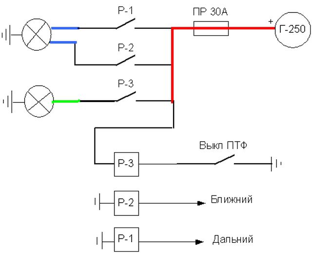

Пересоединил схему. Красный провод сечением 6 кв. мм. Синие до клеммников — 2.5 кв. Перемычки между правым и левым бортом сохранил заводские, а провода управления реле нарастил. Здесь сечение не принципиально.
Включатель дополнительных фар в салоне. Провода до дополнительных фар (зелёные) — 4 кв. Такое включение применено, чтобы не тащить из салона «+». В принципе, схема управления реле сигналов такая же. Применить здесь реле сигнала нежелательно. Работать будет, но не долго. Его обмотка рассчитана на кратковременный режим (проверено).
С установкой реле свет фар заметно побелел, но и только. Дальность не изменилась.

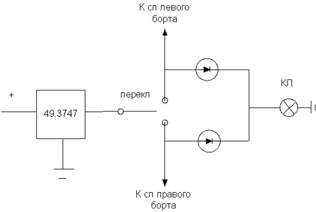

Лето 1997 г. Давно уже на нервы действует реле указателя поворотов. И это уже не впервые. Регулировал его, а регулировка уплывает. По мере прогрева реле частота меняется, да и включается не сразу.
ЭЛЕКТРООБОРУДОВАНИЕ
Купил реле от «девятки» 49.3747. Прекрасно работает. Только немного хитро пришлось поступить с подключением контрольной лампы. Других изменений в систему освещения вносить не планирую.
